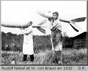

seid einger Zeit reizt mich eine Rakete im Maßstab 1:1 nachzubauen. Leider gibt es davon nur sw Aufnahmen. Weiß einer zufällig welche Farbe diese Rakete
hatte oder wie man grob die richtige Farbe schätzen kann anhand von Grauwerten?
Man kann ja bestimmte Annahmen machen.
1. Welche Farbe macht Sinn? Rot, doch rot wäre bei einer sw Aufnahme schwarz. Also kein rot.
2. Welche Farbe hatten die Kleider damals? Diese waren meist braun oder grau. Sieht der Grauton gleich aus? In etwa. Es könnte also grau oder braun sein.
3. Welches Material wurde verwendet, und wurde die Rakete überhaupt lackiert? Woraus habe die früher gebaut? Ich denke auch das die viel Holz und Metall genommen haben. Papier eher nur für Röhren. Diese hier ist ja geschwungen. Da würde sich Metall anbieten oder eine mit Spanten gebaut Holzkonstruktion.
4. Was wäre am praktischten? SIcherlich unlackiert lassen. Also wäre nur Spachtelmasse zu sehen. Die wäre grau.
5. wofür war die Rakete gedacht? Die Rakete war für Werbezwecke gedacht für den Film "Frau im Mond" oder so ähnlich. Da macht es ja keinen Sinn mit SPachtelmasse zu protzen. Würde daher eher von einer schönen Lackierung ausgehen. Ich tippe auf metallisch grau.
Fazit:
Von dem Grauton her kann es keine Starke reine Farbe sein. Würde am ehsten auf metallsich grau tippen.

Ohne nähere Angaben ist es so ziemlich unmöglich, von Grauwerten auf SW-Fotos auf die Farben zu schließen, gerade aus diesem Zeitraum. Wurde ein panchromatischer oder orthochromatischer Film verwendet? Hatte der Fotograf irgendwelche Kontrastfilter vor der Linse?
Auf Bildern, die mit Ortho-Filmen aufgenommen worden sind, ist Rot schwarz. Auf einem Pan-Film hat Rot den gleichen Grauwert wie Grün. Das lässt sich mit Farbfiltern steuern. Beliebt bei Landschaftsfotografen sind Gelb- und Grünfilter, die jeweils das Himmelsblau etwas abhalten und das Landschaftsgrün heller und differenzierter darstellen. Rotfilter sorgen für eine extreme Kontrastaufsteilung.
Diese Grauwert-Spielereien sind das Reizvolle an der SW-Fotografie - und machen es im Gegenzug kaum möglich, die Farben rückwirkend zu deuten.

Hab mal in ner TV doku nen Nachbau gesehen. Die hatten das Teil silbern also "Alu-Blechfarben" gelassen. Mich reizt der Nachbau auch schon länger, an was für eine Konstruktion dachtest Du denn?

wenn es ein Einzelstück werden wird, dann werde ich wohl Rippen Spanten wählen. Das geht relativ schnell. Man könnte natürlich auch überlegen das ganze zu drechseln, nur ist die Länge und der Durchmesser schon etwas schwierig.
Die Form ist toll finde ich.
