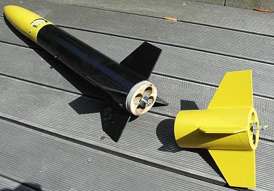

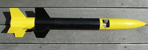

Jetzt, da es mit dem Z-24 wieder einen schönen SP-Motor gibt, habe ich es noch geschafft vor dem Treffen am Wochenende meinen "Versuchsträger" zu bauen:
Die Unterstufe wird nur aufgesteckt, die Motoren nach oben hin nicht verschlossen und werden mittels spezieller Zündtechnik (es wird rein pyrotechnisch sein) die oberen Motoren anzünden. Also nicht einfach nach oben durchbrennen lassen, da kommt noch was zwischen...
Die Stufentrennung wird in nicht allzugroßer Höhe stattfinden und die Unterstufe als Taumelbergung vom Himmel trullern.
Die Oberstufe ist mit einem SALT ausgestattet, der die Gipfelpunkterkennung und Bergung vornehmen wird.
Als Flughöhe werden lediglich runde 300m angestrebt. Es geht schliesslich nicht um die Höhe, sondern darum etwas Neues auszutesten. Bin mal echt auf die Flugkurve gespannt und wie der SALT die Stufentrennung interpretiert.
Angetrieben wird die Rakete mit je 4 Stk. Solaris-Z-24.
Also ein 2x4 Cluster. Drückt mir die Daumen.
(Hoffentlich trocknet der Lack noch richtig durch ... fg )

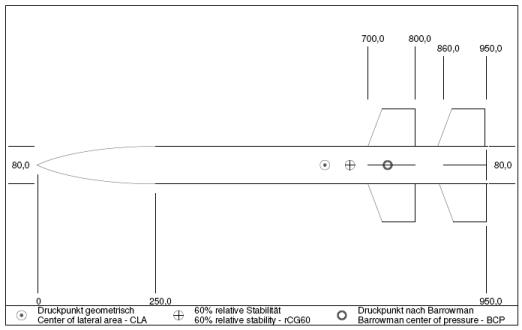

Die Berechnung der Rakete mit CPR hat sich als korrekt herausgestellt. Das Modell flog absolut stabil.
Hier mal die Druckpunkte der "Komplett-Rakete":
und hier nur noch die Oberstufe:
Die Stufentrennung erfolgte durch eine SP-Ladung oberhalb der Motoren, die dafür sorgte, dass die Oberstufe zündete und auch dass die Unterstufe durch deren Druck abgeworfen wurde.

Hi Jochen,
das wurde ganz rudimentär gelöst.
Die oben offenen Z24 wurden mit Sprühkleber und SP versehen, die dann wie eine offene Pulverpfanne wirken. Klar, nix für Leute wie Achim, die auf Finish hin arbeiten. Aber für jemanden wie mich, für den immer der Versuch im Vordergrund steht, die ideale KISS-Lösung.
