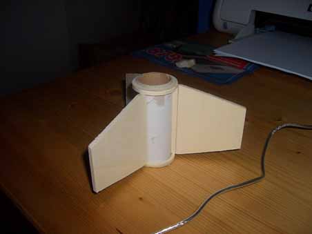

Beitrag 80009 [Alter Beitrag20. Juli 2005 um 11:21]
Da bin ich wieder.
Das rohr ist 28mm,also etwas zu viel,sch****,außer ich wollte ein 28mm Motor nehmen*fg*
Oder meint ihr das ich auch einfach 2 Lagen Klebeband um den Motor machen könnte und den dann da rein setzten kann?
HAb jetzt nämlich blöde wie ich bin einfach schon die Spanten für das neue Rohr gemacht*blöd*
Würde es wenn nötig auch neu machen,aber wenn es nicht unbedingt notwendig ist....
Hab mal ein Foto gemacht,die Flossen sind jetzt einfach nur zwischen die Spanten geschoben,sitzen schön stramm.
Niklas
Beitrag 80011 [Alter Beitrag20. Juli 2005 um 11:59]
keine Panik, man kann dir helfen.
Wenn du in einer 28mm Röhre einen 25mm Motor rein packen willst, kannst du dir ein Motoradapter bauen. Das geht wie folgt:
1. Nimm eine Stange die genauso dick ist wie deine Motoren. Es können auch zwei Motor (leere) stirnseitig zusammen geklebt werden. Das Rohr muss länger sein als ein Motor, weil du oben und unten Verschnitt bekommst.
2. Klebe eine Lage Tesafilm der Länge nach darauf. Das ganze ohne Falten. Diese Lage dietn dazu, das dein Rohr was du gleich wickeln wirst nicht anklebt und das du etwas Tolleranz bekommst was den Motordurchmesser angeht. Wenn deine Motoren stark streuen im Durchmesser, nimm besser zwei Lagen.
3. Wickel ein Rohr aus Pappe um das Rohr. Am besten geht Naßklebeband. Wickel drei Lagen entgegengesetzt.
4. Schneide das Rohr in die passende Länge.
5. Passe es in dein Körperrohr ein. Falls du einen großen Spalt hast, kannst du diesen mit 1mm Balsa überbrücken. Wickel das Holz parallel zum Rohr dann läßt es sich einfacher biegen.
6. Falls zu dick kannst du es dünner schleifen.
7. Zum Schluß lackieren.

Beitrag 80012 [Alter Beitrag20. Juli 2005 um 12:19]
Ahhh,danke.
Dann werd ich das mal probieren! ein 24mm Stab hab ich jabig grin
Eigentlich könnte ich ja auch *überleg*
*overkill an*
hab die Spanten ncoh nicht fest geklebt,wie lang ist das kleinst 28mm RMS?*fg*
dann könnt ich das Teil ja glatt in die Stratosspähre schießendevil
*overkill aus*
Hab eben schon die Schlitze für die Flossen geschnitten,jetzt steht der MOntage nix mehr im Wege.
Rocket
Beiträge: 8379
Beitrag 80035 [Alter Beitrag20. Juli 2005 um 22:46]
Du kannst auch einfach viel Malerkrepp um die Motoren kleben, aber 3 mm im Durchmesser aufzubauen ist da schon einiges.
