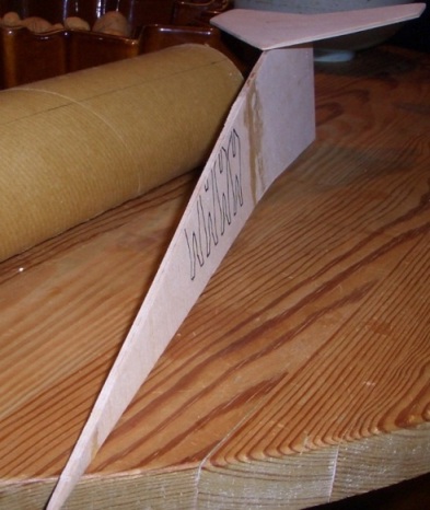

ich habe heute mit einem meiner winterprojekte angefangen(damit ich auch rechtzeitig fertig werde*winkrichtunMikeHB*), es soll eine AQM 37C Jayhawk werden, die daten für die rak habe ich hier her!! mfg roman anbei ein bild der ersten fertigen flosse: Folgende Datei wurde angehängt: 'Technisch gesehen hat alles funktioniert!' -Ich (oft kopiert) |

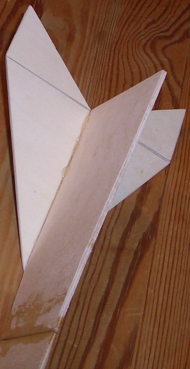

.. da die flosse zu groß für das sperrholz ist das ich habe, musste ich sie in 2 teilen herstellen, auf dem bild sieht man die klebestelle

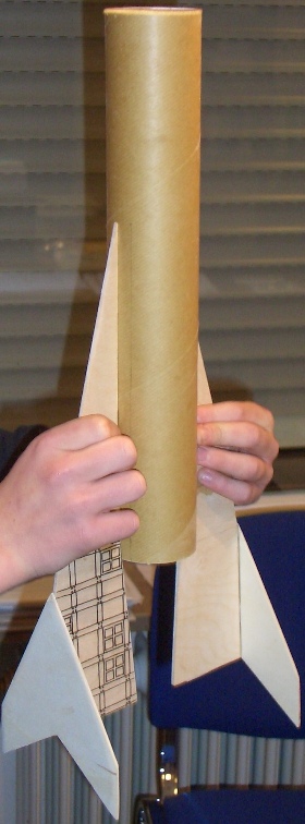

die flossen mal einfach so ans rohr gehalten:

Zitat: Hast Du das Sperrholz einfach auf Stoß zusammangeklebt? Besser wäre, es wie das Balsaholz bei der Rohrherstellung zu shaften oder mit Nut und Feder zu verleimen. Ist halt immer eine Schwachstelle, auch wenn Du noch Glas drüber laminierst. Gruß Andreas |
Registriert seit: Aug 2000 Wohnort: Great Falls, VA, USA Verein: RMV/Solaris/AGM/TRA L1/TCV/MDRA/NOVAAR Beiträge: 8335 Status: Offline |
Beitrag 61352
[21. November 2004 um 18:03]
Wirst Du die Flossen einfach nur so aufs Rohr kleben, oder TTW?
Bei der Größe wäre es mir etwas mulmig zumute, wenn die Flossen nur aufgeklebt sind. Oliver |

hätte ich geschaftet hätte ich die flosse aus 3 stücken machen müssen, und außerdem hält das sehr gut(wenn man es biegt sieht man das)
ja,die flossen werden nur aufs rohr geklebt und ich werde noch 1Lage 163gr/m² Glasgewebe + 1Lage 45er Glasgewebe(wg. dem finish) auflaminieren(von flossenspitze zu flosspitze übers rohr also die spitzen der äußeren flossen), das sollte zeimlich viel an festigkeit/steifigkeit bringen mfg roman 'Technisch gesehen hat alles funktioniert!' -Ich (oft kopiert) |

Zitat: Vergiss das, das bringt so gut wie gar nichts! Kleiner Versuch damit Du das glauben kannst: Nimm etwas 163g + 40g Glasfaser, tränke es mit Epoxy, verpresse es und lass es aushärten. Du erhälst ein 0.2mm dickes Laminat welches fast keine Bruchsteiffigkeit hat. So dünne Laminate sind gut um ein Rohr etwas zu verstärken, um aber eine stumpf aufgebrachte Flosse genügend zu verstärken sprechen wir eher von 1-2mm Laminatdicke! Und selbst dann ist das nie genügend steiff, weil einfach die Hebelkräfte ungünstig sind, das Rohr schlecht belastet wird (und möglicherweise bricht, etc.) Mach TTW! Und bitte aus einem Stück, Sperrholz kriegt man bis zu 2*3m gross! Gruss Jürg |
