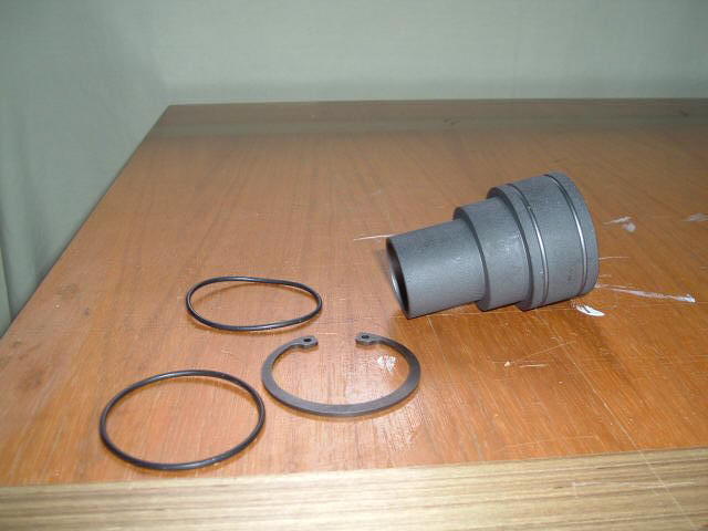

Bis jetzt ist die Düse fertig.
Die Düse ist ca. 68,5mm lang und der größte Durchmesser ist 48mm

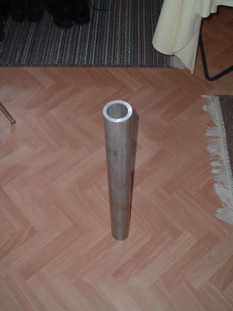

Der Motorblock
Länge 600mm - Duchmesser 60mm - Wandstärke 8mm
Material : Aluminium
(Carl Amery)

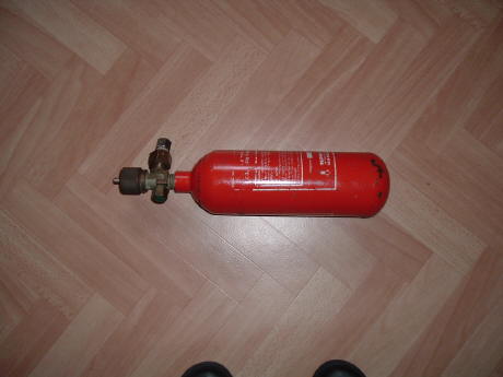

und der Tank
Andere Fotos folgen
Gruß: Hermann

Beitrag 59135 [Alter Beitrag17. Oktober 2004 um 19:58]
Hi Hermann,
ich würde über das Düseende noch eine Aluhülse ziehen.
Wenn sie dir runterfällt oder irgendwo aneckt, ärgerst du dich schwarz!
Gruss M.
Seh ich grad noch:
Passt der Seegerring eigendlich um die Düse?
Du brauchst ja noch Platz zum spannen!
Hermann
Hermann
Registriert seit: Okt 2002
Beiträge: 907
Beitrag 59137 [Alter Beitrag17. Oktober 2004 um 20:05]
Hi
Das hab ich mir auch schon überlegt.
(Carl Amery)

Lass mich mal überschlagsmässig rechnen:
Motor: 850 Gr. + Grain + Düse + Injector + Zubehör = 1,3 Kg
Tank (Feuerlöscher?! - DBVO!)) N2O gefüllt = 2,5 Kg
Was wiegt denn das ganze Ensemble real?
Wieviel Kg flüssige Phase passen in den Tank?
Wie schaut die rechnerische Motorperforance aus? (Gesamtschub / Impuls und Brenndauer)
Sieht nach einem Balls-Projekt aus...
Grüsse
Eberhard

Beitrag 59149 [Alter Beitrag17. Oktober 2004 um 21:25]
Der Motor ist ein reines Testobjekt und soll so nie fliegenwink
Aber wenn man die genauen Parameter mal kennt, wer weiss......
Ja der Tank ist eine Füllpatrone für einen Feuerlöscher, aber ich glaube nur 0,5 Kg wenn ich mich recht entsinne.
Gruss M.

Beiträge: 1914
Beitrag 59180 [Alter Beitrag18. Oktober 2004 um 15:25]
hi hermann,
bleiben die 8mm wandstärke oder 3wird das noch dünner???confused
mfg romantinysmile

Beitrag 59247 [Alter Beitrag19. Oktober 2004 um 00:09]
Eberhard:
"...nach dem ersten Start..." falsch interprtiert...
Da hab ich mich wohl falsch ausgedrückt. Wegen der Motorleistung...
es soll ein J Hybrid werden.
Die Flasche hat ein fassungsvermögen von 0,5 kg. Die habe ich von
Michael bekommen.
Michael:
Paßt...An der Stelle wo der Seegering rübergeschoben wird hat die
Düse einen Dm von 40mm. Der Dm vom Seegering ist 46mm. Und
falz es doch eng wir , kann ich noch etwas abschleifen. An der
Stelle habe ich noch 17mm Material.
Roman:
Die 8mm Wandstärke bleiben, bis auf die Seite wo die Düse reinkommt. Dort
wird bis auf 48mm ausgedreht. Dort bleibt noch eine Wandstärke von 6mm.
Gruß: Hermann
