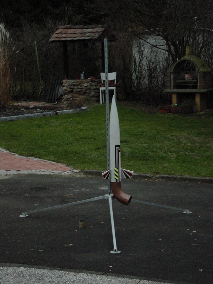

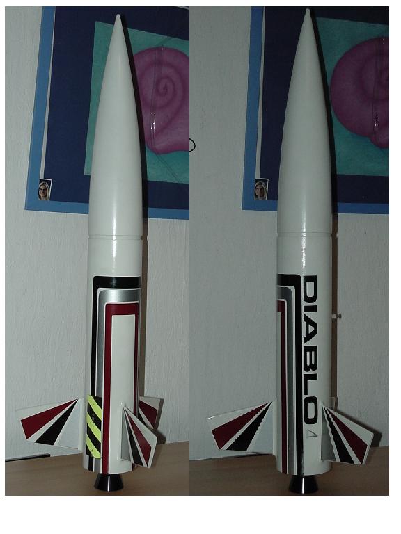

Moin zusammen,
hier sind meine ersten Gehversuche in Richtung HP.
Ich hab mir über Oli4 ein Bausatz der Diablo geordert und den dann gleich im der Werkstatt verhaftet. Die idee mit dem Baukasten finde/fand ich super weil bei kräftigeren Antrieben sollte die Stabilität des Models auch passend sein.
Außerdem kann man sich hier erstmal aufs Bauen konzentrieren und muß net permanent überlegen ob die Konstruktion hält oder net...
Allerdings ließ ich es mir nicht nehmen ein paar kleine Änderungen/Ergänzungen einzubauen.
Das Recovery übernimmt nun ein DM, das motordelay dient als Backup.
Das Papprohr wurde innen verglast.
Ein zusätzlicher Motorspannt aus 8 mm Pappelsperrholz und einen netten Retainer.
Und Railguides statt Papprohr und Lei(d)tstab.
Eine passende Rampe hab ich mir dann auch gleich gemacht, vorzugsweise aus Alu wegen dem DM.
Raus kam dabei dies hier:

und auf der Rampe...

Hi Jens,
ob das Abgasrohr einem AP-Schneidbrenner stand hält ist mehr als fraglich ...
Bei SP Clustern funzt das ja sehr gut, aber bei "einer" scharfen Flamme sieht das sicherlich anders aus. Bin auf Deinen Test gespannt smile !!

Beitrag 42776 [Alter Beitrag18. Januar 2004 um 22:24]
wink Ja, Jens, das was Tom anmerkte kann ich nur bestätigen: Den Strahlablenker würde ich an Deiner Stelle durch eine massive plane Stahlplatte ersetzen, welche Du ja zum Beispiel einfach unter der Rampe auf den Boden legen kannst.
Bei einem kleineren HPR Treibsatz wird es das Rohr wohl noch aushalten, aber das erzeugt dann ziemlichen Seitwärtsschub.
Auch würde ich die Rampe noch verankern, beispielsweise mit Heringen in den Fussplatten.
Ansonsten schön gemacht, viel Erfolg beim Erstflug.

ich habe die Diablo von BSD ebenfalls. Eine kleine Nachrechnung mit Rocksim ergab bei mir jedoch eine ungenügende Stabilität von ca. 0,5 Kalibern. Ich hab etwas Blei in der Spitze, damit flog sie kerzengerade.
Ein weiteres Problem bei der Diablo: die kurze Rohrlänge (drum gefällts sie mir ja). Dadurch haben Leinen und Fallschirm gerade mal knapp Platz, das Volumen zwischen Schulter der Spitze und dem Motorspant ist relativ klein. Bei einem Reload sollte die Schwarzpulvermenge reduziert werden.
Etwas Blei in die Spitze, eine gute Shockcord (seit dem Erstflug meiner Diablo nehm ich auch kein Gummiseil mehr....) und nicht grade eine Überdosis Schwarzpulver, und diese kurze dicke Rakete fliegt tiptop.

Der Strahlablenker: Ich bau den Bettel aufm Hof auf und mache Photos, da sehe ich doch ausm Augenwinkel das Rohr rumliegen wie es frech vor sich hin oxidiert...aber Klasse Optik, gell?

@ Kamba: Yo ich hab auch ca. 400 Gramm blei in der Nase. *Net ich, die Roc*

Schaut`wirklich coool aus !
2 Fragen hätt`ich aber noch:
Ist des gewollt, dass die Spitze eine 5mm (?) Rille zum Körperrohr offen lässt, sprich, die Spitzen"schulter" nicht auf`m Körperrohr aufliegt ?
Und welchen Kleber, Filler oder ähnl. benutzt du zum "Übergang machen" vom Körperrohr auf die Finnen ?
