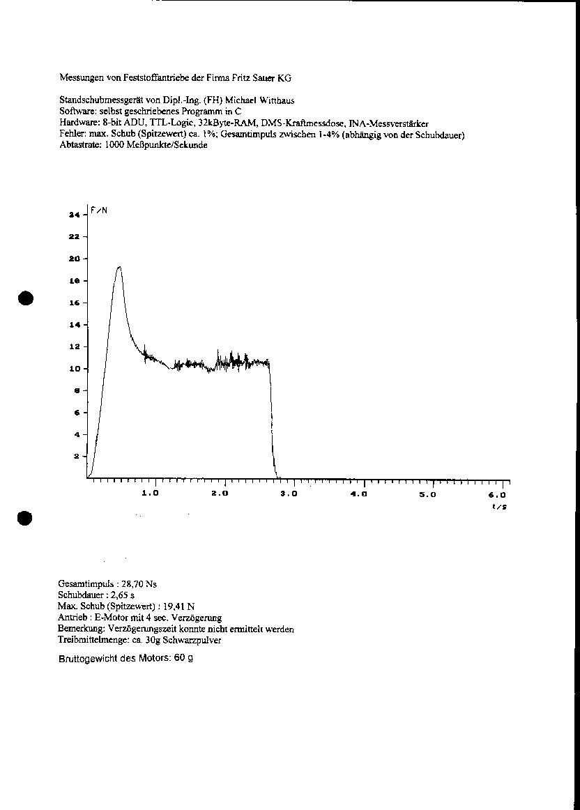

Hallo Andreas, ich habe die Hülse nachgemessen. 25 mm Durchmesser Länge 100 mm Die Maße entsprechen einem Held 5000 Anbei ebenfalls das Datenblatt. Ciao Arnd Folgende Datei wurde angehängt:

Nicht so ganz, Sauer gibt als Länge 95mm an. Siehe Grafik Ich habe meine Hülse jetzt mit einer Schieblehre ganz genau nachgemessen. Also ganz genau Länge 98,8mm Durchmesser an der Düse 25,5mm Durchmesser an der Austoßladung 24,7 mm Ich denke , die Länge ist vernachlässigbar. Bei der Düse könnte es ein wenig eng werden.Wegen der 25,5mm Das Prob. hatte ich bei meiner T2 Prüfungsroc. Die meisten fertig zu kaufenden Motorrohre sind für Estes und Co ausgelegt. Die haben 24mm. Der Held 5000 hat nur 24,8mm an der Düse. Dafür sind die SF unterschliedlich lang. Von 95mm-99mm Aber an und für sich ist es sinnvoll etwas Toleranz einplanen. Dann sollte mit keinem Motor Probleme geben. Ciao Arnd Folgende Datei wurde angehängt:
