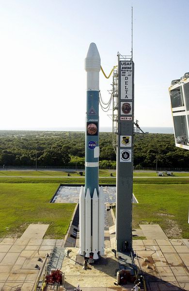

und so "ähnlich" soll sie mal aussehen...

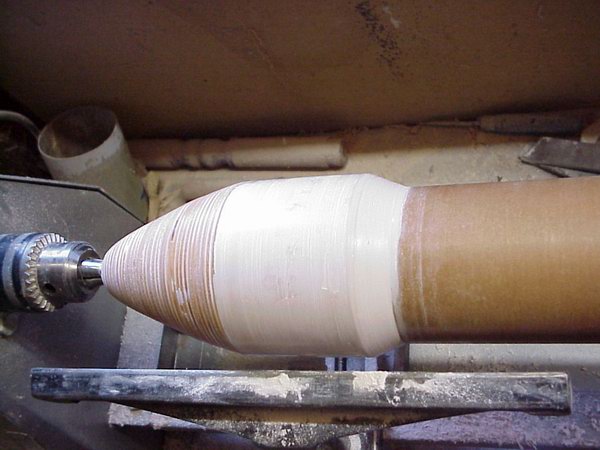

Ein 80 mm Pertinaxrohr bildet den Umrechnungsfaktor zum Scale-Maßstab 1:30. Das Material der Spitze besteht aus 10 mm Sperrholzscheiben, die übereinandergeklebt und abgedrechselt sind.

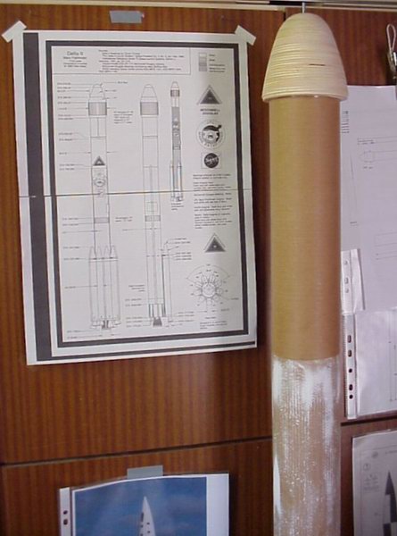

Der darauf folgende größere Durchmesser (95 mm) ist aus GFK-Material auf das 80 mm Pertinaxrohr mit Abstandsringen geklebt. Der anschließende kleine Konus ist einfach mit 2K-Spachtel aufmodelliert und abgedreht worden.

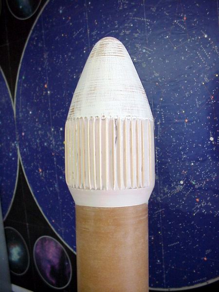

Hier sind schon die Stringers der Spitze angeklebt. Es sind Buchenholzzahnstocher. Ganz echt mit 52 Zähnen. smile

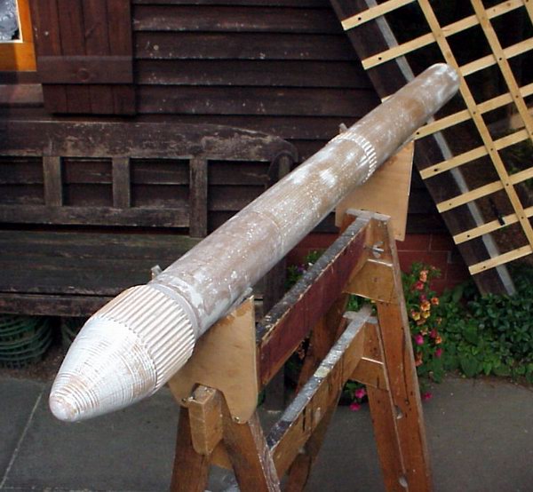

Auch die 32 Stringers weiter unten sind so gefertigt. Seit der Saturn V habe ich Übung darin. Nun ist auch der Rumpf, das Pertinaxrohr, mit einer Lage Glasgewebe verstärkt, gespachtelt und geschliffen worden. D.h. bei einem Teil des Rohres hatte Eberhard seine Finger dran. Es sind die ungenutzten Reste der Troika N2.

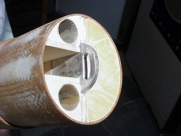

Beitrag 31130 [Alter Beitrag18. Juni 2003 um 01:10]

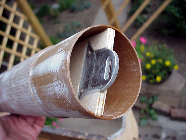

Der Kuppler. Hier soll die Elektronik hinein (Dentamag, evtl. TinyTimer als Backup), Batteriefach bzw. Ausstoßladungsrohre. Die Bedienungsschalter will ich im Deckel integrieren. D.h. Scharfschalten auf der Rampe und dann die Spitze drauf. Der eingeharzte Aluminiumhaken ist von hinten zusätzlich mit drei Messingschrauben befestigt. Ich denke mal, dass es durch die noch zusätzlich einzubauenden Fächerwände, eingeklebte Ausstoßrohre und eingelassene Halbkreisdeckel so stabil ist, dass eher das Schockband als der Haken reißt.

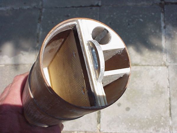

Beitrag 31131 [Alter Beitrag18. Juni 2003 um 01:11]
Seitenwände sind eingeklebt und das erste Ausstoßladungsrohr eingearbeitet.

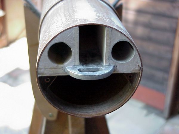

Beitrag 31132 [Alter Beitrag18. Juni 2003 um 01:12]
Das Gesicht vom Kuppler ist nun fertig. Zwei Ausstoßladungsrohre, in der Mitte das Batteriefach (es passen zwei 9 V-Blocks locker hinein) und der große Mund für die Elektonikleiterplatten.
