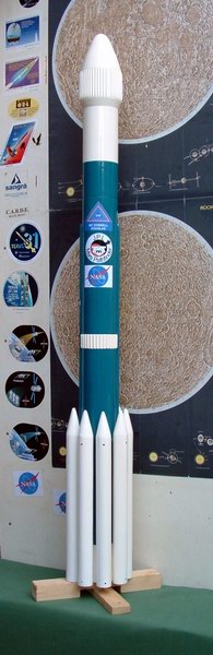

und hier in voller Größe. Leider habe ich so manche Linie zeichnerisch nicht auf das Modell übertragen. Ich habe keine Ahnung wie man ganz dünne scharze Linien auf den weißen Lack, auf das runde Rohr überträgt. Möglichst gerade und ohne was zu versauen.
Die Farbgebung ist für mich das schwierigste.

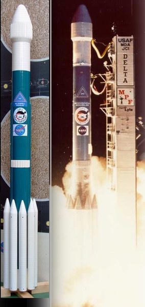

Looks like the real one - Spitze! Viel Glück beim Erstflug.
(Lassen sich die MIssionsaufkleber "aktualisieren"?)
Hi Rolli,
hast mal wieder gezaubert ? was ?
Echt geniales Modell !!
Zu den Linien, es gab mal früher im Leiterplattenbedarf dünne (!)selbstklebende Linien für die Layout-Herstellung. Die gibts sicherlich auch heute noch. Das wäre ideal. Leicht zu verarbeiten keine Schmiererei und kein verwischen. Aufgeklebt und mit Klarlack überzogen... fertich...
Gab es im Schreibwarenbedarf, bei den Tuschezeichnern und Rubbelsymbolen.

Hi Tom, danke für den Tipp smile das werde ich auf alle Fälle mal ausprobieren!
Pegi,
ich bin froh, dass ich sie so hinbekommen habe und sie fest sind wink
Ich habe schon diese Mission gemeint. Auf jedem Fall war der Pathfinder ja ein Paradestück.

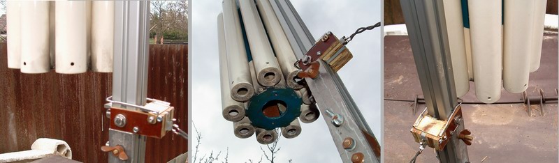

Hi all, nachdem vor einiger Zeit die Delta mit einem BC125 und 9 x H1000 geflogen ist, hatte ich zu bemängeln, dass der Peak der Held 1000 nicht optimal beim abheben ausgenutzt wurde (der BC wurde erst manuel, als alle Helds brannten zugeschaltet)
Die Delta machte erst einen kleinen, ca. 10 cm Hüpfer auf dem Rail und fiel dann mit brennenden Boostern auf die Ausgangsposition zurück.

Nun will ich das ändern und habe mir einen kleinen Peak-Switch gebastelt.
Jetzt schaltet der Microschalter den BC zu, nachdem die Rocket sich einen Zentimeter von dem Anschlag in die Höhe bewegt hat.
Zum NRT will ich dann die neue Technik ausprobieren...
