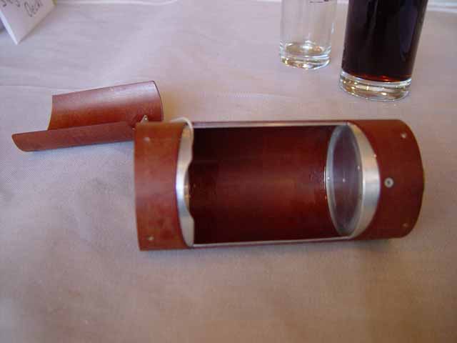

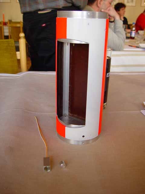

Für eine klemmfreie Mechanik ist auch die Form des Auschnitts entscheidend.
Hier eine Fallschirmkammer von Ernst:
<img src="http://private.addcom.de/RMV/t2_wert/28.jpg">

Beitrag 28275 [Alter Beitrag18. April 2003 um 17:00]
... nicht das nicht auch Ernstens beeindruckende technik fotografiert hätte. wink
@Jochen: es gibt einen Thread in dem sich Achim auf eine Frage von Hendrik ebenfalls erschöpfend über das Thema auslässt. Müsste ich auch suchen ... aber ich weiss das es ihn gibt.
Beitrag 28277 [Alter Beitrag18. April 2003 um 17:20]
wie gesagt, ich wei nicht wie Ernst es gemacht hat, so habe ich es gemacht.

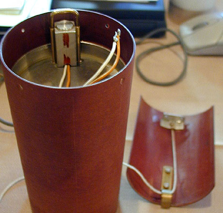

Beitrag 28313 [Alter Beitrag19. April 2003 um 23:24]
Danke für die Antworten!Hat zufällig noch jemand Nahaufnahmen
von dem Federmechanismus der Abdeckklappe.Das Pyroelement scheint ja recht einfach aufgebaut zu sein.
Gruß Jochen
Abstürzende Einbauten:#43251
Beitrag 28327 [Alter Beitrag20. April 2003 um 11:07]
Hat zufällig noch jemand Nahaufnahmen von dem Federmechanismus der Abdeckklappe
Hallo Jochen,
Bobitos Bild zeigt alles, was notwendig ist. Der gebogene Metallstreifen (wahrscheinlich Federstahl) ist das Federelement - genial einfach und sicher in der Funktion.
