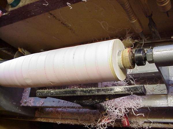

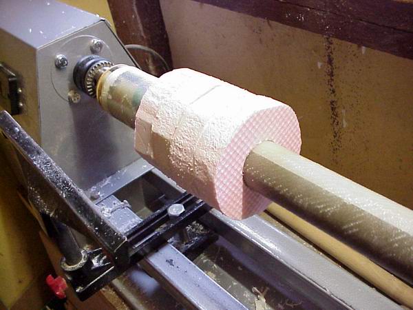

Den Anstoß dazu gaben mir die E-Mail-Diskusionen mit Eberhard, auf ein zentralen Rohr Styrodurscheiben zu kleben um dadurch die gewünschte Form der Rocket zu erhalten.
Beitrag 27035 [Alter Beitrag11. März 2003 um 16:57]
Nun braucht man nur die Scheiben abdrechseln und schon ist die Form fertig. Man glaubt gar nicht, wie schön glatt das gedrechselte Styrodur wird, wenn man weiß, wie man den superscharfen Meißel zu halten hat.

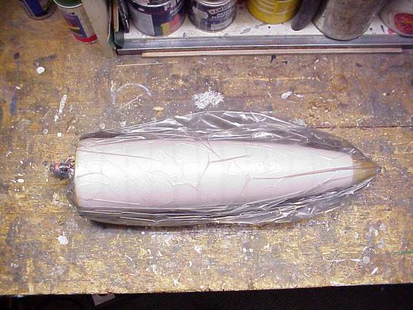

Das Styrodur kann man, um kleine Unebenheiten auszugleichen bzw. die Poren zu verschließen, mit Dispersionskleber abspachteln. Keinen 2K-Spachtel verwenden o.ä. ! Der verwirft das Styrodur.
Glasgewebe draufgeharzt, und ab in den Vakuumsack.

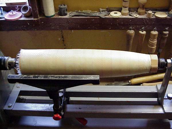

Nun habe ich die überstehenden Unebenheiten leicht abgedrechselt und abgeschliffen.
Hier der untere Teil des Modells.

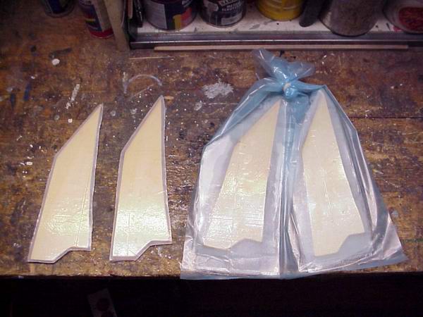

Die Finns habe ich ebenfalls mit einer Lage Glas belegt und in der Vakuumtüte schön glatt hinbekommen.

Wie bekommst du Vakuum in die Tüten ?
Staubsauger ?

Wie bekommst du Vakuum in die Tüten ? Staubsauger?
Exakt. So ein großer Kärchen-Alles-Sauger. Der zieht gewaltig Luft und auch jede Menge Kleinteile, Bohrer, Schrauben, Muttern... big grin

wie kriegst Du nun das Styrodur aus der Glasaussenhaut heraus ?
Oder soll dies drinnenbleiben (Wanddicke ?) und mehr Stabilität erzeugen ? Da soll ja noch das Motorrohr untergebracht werden ?
