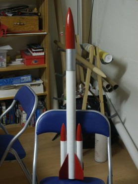

Hallo zusammen !
Das Teil ist fertig, der Bau ist unter http://pmlsupport.no-ip.com/rocket/guido/und%20noch%20eine.htm dokumentiert.
Herausgekommen ist eine Rakete mit einem Abfluggewicht von 565 Gramm, gehoben wird mit einem F24, das Kaliber ist unter Verwendung der 'Querschnittsmethode' von SpaceCad mit 1.65 angegeben.
Gestern das erste Mal geflogen (siehe http://pmlsupport.no-ip.com/rocket/guido/launches.htm), war herrlich...
