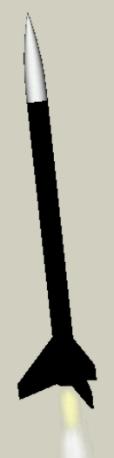

Ich habe eine Frage bezüglich eines misslungenen Starts.
Und zwar habe ich kürzlich eine meiner Raketen (siehe Bild)
gestartet. Der erste Start mit einem B4-4 verlief einwandfrei, doch
dann packte mich der Größenwahnsinn und ich startete sie mit einem
für ihre Verhältnisse zu starkem Motor C6-3. Sie flog Affenmäßig hoch ca.400m.
Als dann der Falschirmauswurf erfolgte, fetzte die Spitze davon (hab sie bis heute nicht gefunden) , das Schockband riss und der Fallschirm flatterte ohne irgend ein Gewicht davon.
Die Rakete raste mit einem Affenzahn gen Erde und bohrte sich ca. 10cm in die Erde. Ich hatte Pech denn der Bauer hatte zuvor vergessen die Wiese abzumähen und das Korn ragte einen halben meter hoch. Nun war suchen angesagt. Als ich sie nach 2 Tagen trockenwetter fand, war sie unversehrt, nur dass halt die Spitze und der Fallschirm fehlten.
Deswegen meine Frage an Euch : Warum ist die Spitze weggefetzt ? War sie noch zu schnell? Das rohr habe ich selber gewickelt ( Funierung )... Wäre nett wenn ihr mir gründe nennen würdet. Fierleicht habt ihr selber schon mal so einen „fall“ erlebt

Hallo Pilipp,
es kann durch aus passiert sein, das Deine Rakete noch viel zu schnell war.
Wie ist sie den mit dem B4-4 geflogen ? war der Auswurf da am Gipfelpunkt ?
Und noch ne frage hattest Du Schutzvlies oder Kühlung verwendet ?
es ja auch sein, das die Leine einfach durchgeschmort wurde.
Stefan

Hi!
Die Rakete war beim Flug mir dem B4-4 beim ausstoß des Fallschirms schon im Fall. Ich sag ja, alles war perfect. ca. 2 m unter dem gipfelpunkt öffnete sich der Fallschirm (beim B4-4).

Beitrag 17885 [Alter Beitrag24. August 2002 um 17:55]
Dann war die Geschwindigkeit der Rakete noch zu hoch. _Und_ das Schockband ist vermutlich auch durchgeschmort... Diese Gummidinger halten selbst mit viel Schutzwatte fast nichts aus -> Edelstahlkühlung.

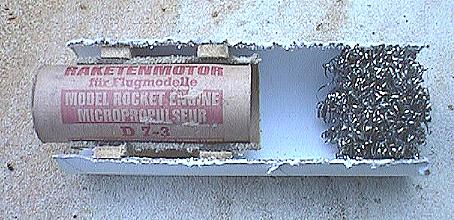

Original geschrieben von Phil16HAMBURG
Was ist eine Edelstahlkühlung?
Ein Bild sagt mehr als 1000 Worte:
Edelstahl(topfkratzer) in der Rakete fest fixiert. Das Material kühlt den heissen Ausstoß ab und der Druck kann passieren.
Damit braucht man auch keine Schutzwatte mehr zusätzlich...

Hallo Tom
Hast Du das Material im Rohr irgend wie fixiert oder besteht nicht die Gefahr, daß es durch die Luftströmung mit hinaus gestoßen wird?

... Edelstahl(topfkratzer) in der Rakete fest fixiert.
Hihi, wer lesen kann ist klar im Vorteil ...
Spass beiseite, Du hast natürlich Recht.
Der Topfkratzer muss fixiert werden. Am einfachsten kann man die durch einen Zentriering ober und unterhalb des Topfkratzers tun.
Man muss nur von Zeit zu Zeit den Dreck der Ausstoßladung rausklopfen oder mit Druckluft rauspusten...
Das Bild zeigte nur den prinzipiellen Einabu.

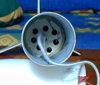

Beitrag 18195 [Alter Beitrag30. August 2002 um 12:41]
Allerdings! frown Bäääh! Örks
@Frank & Phil: das Bild zeigt einen frühen Versuch in einem 40er Rohr. Mit Spanten aus Pappe (Thorwald), gelocht Pi x Daumen mit einem Bürolocher. Stahlwolle = "Peggy Perfect"
(hmm, ich werde die Rakete auf Peggy taufen, noch existiert sie)
