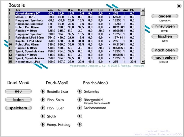

Da alles durch den X-10.1-Webinator gedreht wurde, gibt es keine klassische Windows-Oberfläche mehr; wir webben stattdessen ein bisschen.
"Hauptmenü" bzw. "Startseite" (Datei schon geladen):

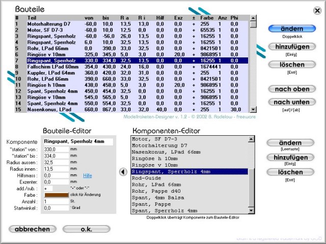

Mit dem Bauteile-Editor pickt man sich die Bauteile aus der Komponentenliste zusammen:

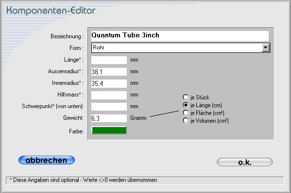

Die Komponenten-Liste kann man natürlich selbst zusammenstellen. Zur Zeit stehen 10 verschiedene Grundformen mit 20 Namen zur Verfügung (Nasenkonus ogiv, Nasenkonus konisch, Rohr, Kuppler, Konus, Heckkonus, Spant, Ringspant, Motor, Fallschirm, Ringöse, Blei etc.) - die Liste wird noch erweitert.
Der Gäg ist nun folgender: Man kann das gewicht pro Stück, pro Meter, pro Oberfläche oder pro Volumen angeben, z.B. also später im Bauteil-Editor einen Spant aus "Balsa" frei definieren (bei der "Balsa"-Komponente wurde dann Gewicht 0,1g/cm³ angegeben) oder man nimmt fertige Spanten, die man einmal gewogen hat und als "Spant, Balsa 4x72" eingetippt hat. Bei Rohren gibt man das Gewicht pro cm an, beim Nasenkonus pro Stück.
Je mehr Daten bei der Komponente angegeben werden, desto mehr werden bei der Auswahl in die Bauteile-Liste übernommen - es lohnt sich also, ein kleines Sortiment verschiedener Rohre, Flossen, Spanten anzulegen.

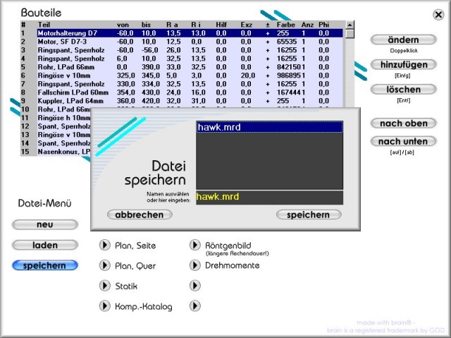

Dann speichert man das Ganze (ich habe hier einmal die Daten der Launchpad-Hawk eingegeben)
(ich muss doch mal meine Dialog-Fenster zeigen...)

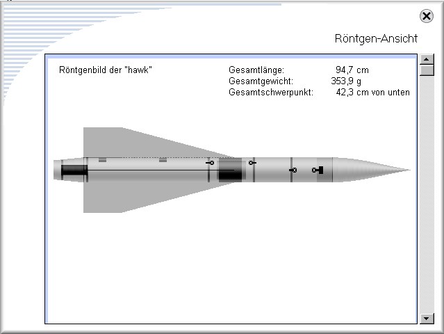

Tja und neben den üblichen Zahlen bekommt man dann z.B. so was. Ist das nix?
