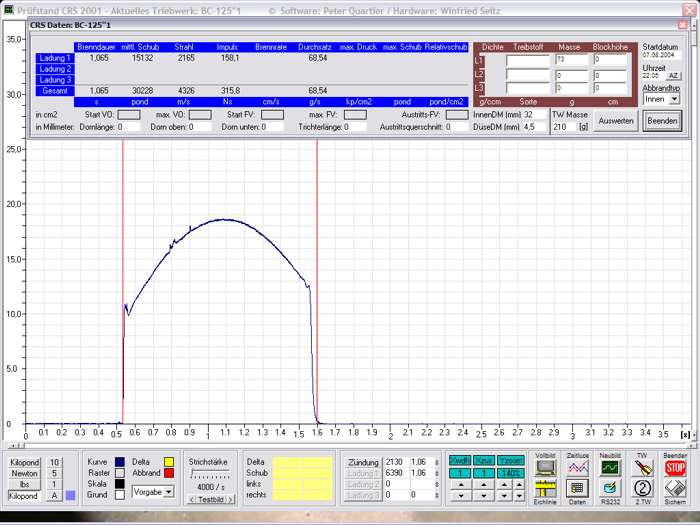

Nur um Sicher zu gehen das ich auch die richtigen Daten verwende: Das hier ist doch der Stirnbrenner mir Peak, oder?

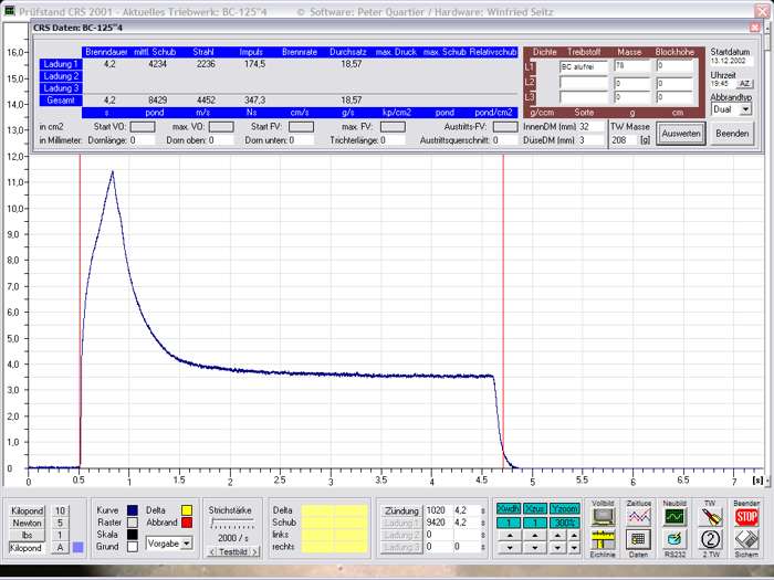

...und das hier der Stirn-Röhrenbrenner:

Beitrag 75752 [Alter Beitrag17. Mai 2005 um 00:52]
11 N Startpeak? Ich glaub Du hast das Diagramm vom Held 1000 erwischt! SCNR
Meine Sims ergeben ebenfalls nur geringe Unterschiede in der Flughöhe, aber achte mal auf die Startwerte: Bei 2,0 m Schiene erhalte ich für den Peakbrenner nur 13,2 m/s. Das sollte zwar ausreichen, aber wenn Du auf Nummer sicher gehen willst nimm ne längere Schiene oder den Kurzbrenner. Der Peakbrenner kommt eben sehr langsam.
Beitrag 75753 [Alter Beitrag17. Mai 2005 um 07:14]
Lieber Oliver,
wie Du Dich sicher erinnerst, hält Peter nicht viel von SI-Einheitenwink . Das ist schon das richtige Schubdiagramm, aber es handelt sich um Kilopond, nicht Newton!big grin
@Michael: Ich hatte mich am Wochenende mit Ernst zu dem Thema unterhalten und er sieht die 1,5 kg - genauso wie ich - als etwas kritisch für den Stirnbrenner mit Peak! Und wenn der Motorenhersteller schon bedenken hat, solltest Du das beherzigen!
Nimm lieber den Stirnröhrenbrenner, dann hast Du eine fast echte "Railgun"big grin !
VG Andreas
