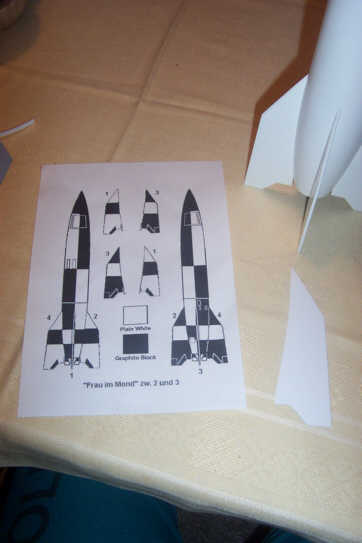

Zuerst habe ich mir eine Schallbohne, äh Schablone der Flossen gemacht. Anlegen, abschneiden, anlegen, abschneiden, anlegen, absch......... Ich hätte die Schabloe besser machen sollen bevor die Flossen angeklebt wurden. Egal, da muss man(n) durch!

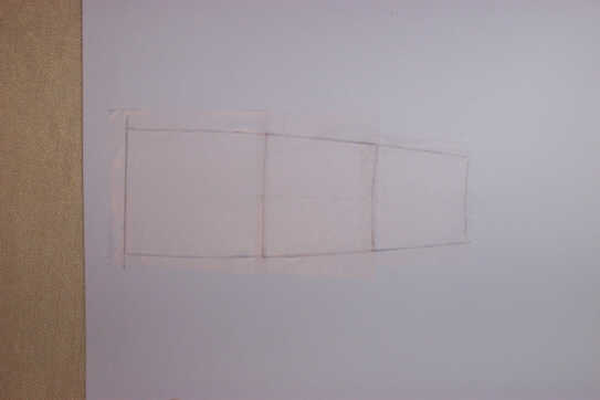

Nun die Linien auf dem Maskierfilm übertragen, wieder abziehen und auf ein Blatt Karton kleben. Das habe ich mit jedem Segment gemacht und dann eine vollständige Schablone für die Zwischenräume erhalten.
Guckst Du hier:

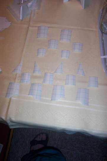

Nun kann man die Pappschablonen ausschneiden und wiederum auf den Maskierfilm übertragen. Das gleiche passiert mit der Schablone für die Flossen. Der komplette Maskiersatz sieht nun so aus:
Beitrag 48526 [Alter Beitrag24. Mai 2004 um 23:27]
Was nun folgt ist reine Fleißarbeit: Die Schablonen müssen auf die richtigen Stellen geklebt werden. Sehr wahrscheinlich werden sie nicht 100% passen, macht aber nix! Wer schon den Maskierfilm beim Modellbauer seines Vertrauens geholt hat, geht nun nochmal hin und fragt nach flüssigem Maskierfilm von Revell. Das Zeug lässt sich nach dem trocknen spurlos abziehen. Damit werden nun die keinen Lücken geschlossen und fertig! Anthrazit (RAL 9011?) rausholen und ab dafür.

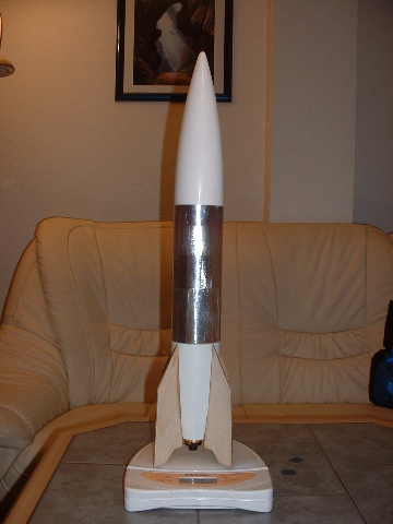

Ich habe leider festgestellt das meine Hecksektion der A4 doch recht schwer
geworden ist, ich werde also sicher ein recht großes Gewicht in der Spitze
zum Ausgleich benötigen aber da ein E 15-4W für den Erststart beim RJD
geplant ist dürfte das nicht so kritisch sein.....fg
Hier mal mein momentaner Bauzustand.....tinysmile

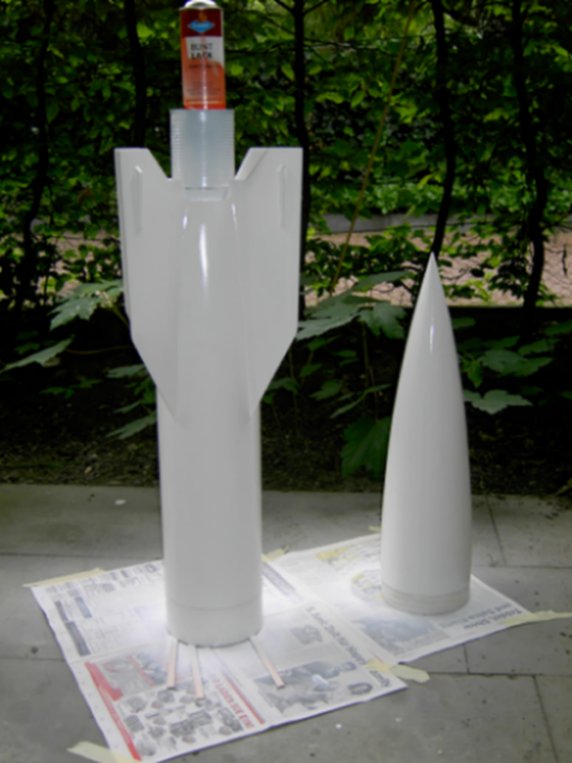

Hab heute auch mit der Lackierung angefangen. Die zukünftige Zünddose hat auch schon mal , probeweise , Platz genommen.
