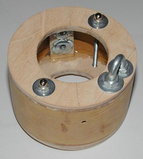

kein Problem. du nimmst einen Stahldraht 4mm Durchmesser etwa 10cm lang. Da schneidest du an beiden Enden ein Gewinde rein ca. 25mm. Dann biegst du diesen Draht in der Mitte um 180°. Radius ca. 5mm. Jetzt hast du eine offene Öse. Zuerst zwei Muttern an den enden geschraubt und dann noch U-Scheiben.
Jetzt hast du den Spant wo du eigentlich deinen Hackenfestschrauben wolltest. Dort machst du jetzt zwei 4mm Bohrungen rein mit dem passenden Abstand (14mm). Die halbe Öse da durchgesteckt und von der Rückseite noch mit U-Scheiben und Muttern verschraubt.
Das ganze hat den Vorteil, das du kein Gewinde im Holz hast. Über Mutter und U-Scheibe hast du eine große Fläche für die Kraftübertragung.
Und dann ist das Ding ja auch später noch zu öffnen, was das austauschen von Fallschirmen erleichtert.

Hi Marxi,
ich denke, Du meinst den Buegel.
der sieht so aus:
....OOOOOO.....
....O.........O.....
==O=====O==
..MOM.....MOM
. = Platzhalter
O = der Buegel
= = der Spant
M = Die Muttern
Bei dieser Befestigung sind beide Enden des Buegels geschraubt und die Belastung ist damit rein auf Zug (natuerlich etwas Biegung, deshalb ist der Buegel nach Extrembelastung auch verbogen, aber ist er einmal verbogen, ist es reine Zugbelastungsmile).
Gruss Johannes

Bleibt nur die Frage ob mitten rein im Spant oder doch eher am Rand?
Bei einem Kolben würde ich sagen mittig damit er nicht verkantet.
Bei einer Röhre würde ich sagen am Rand damit der Hebel bis zum Rohr so kurz wie möglich wird.
Hi Neil,
ich wuerde ihn immer in die Mitte setzen.
Die Kraefte im Spant kann ich abschaetzen.
Die Klebungen (Schraubungen) werden bei asymetrischen Verbindungen einseitig viel staerker belastet.
Die Gefahr, dass der Spant reisst ist viel geringer als dass die Klebung einseitig ausgerissen wird.

Manchmal hat man aber in der Mitte keinen Platz, da hier ev. die Motorhalterung noch Platz benötigt. Ich verwende nur noch diese U-Bolt's. Auf der Unterseite wird dann eine Alu-Blech als Unterlagsscheibe und Druckverteiler zugeschnitten.
Weitere Bilder vom Bau der Bull-Puppy auf: http://www.argoshpr.ch/Projects/BullPuppy/BullPuppy_d.htm

Wär schon gut. Weil man son 4 mm Stahl wohl kaum selbst so gebogen bekommt. Und wenn, ist das weit über die eigentliche Belastungsgrenze hinaus.
Beitrag 21632 [Alter Beitrag08. November 2002 um 14:49]
man muß so einen Stahldraht vorher weichglühen, sonst würde man da auch kein Gewinde hineinbekommen. Nach dem biegen und schneiden dann wieder härten, wobei ich nur im Gewinde härten würde, weil ja eigentlich ein zähelastischer Werkstoff besser wäre um den Schock zu absorbieren. ein zu harter würde evtl. brechen.
