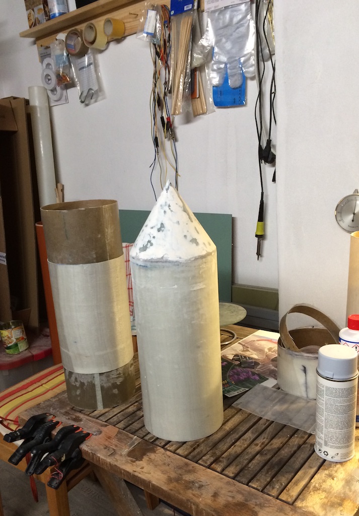

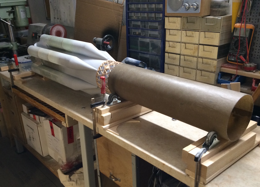

Das z.Z. milde Wetter hat mich angespornt nun auch die E-bay und die Spitze zu laminieren.
Leider ist mir trotz improvisierter, drehbaren Richtbank nicht eine 100%ige Ausrichtung beim aneinander kleben gelungen.
Außerdem bekomme ich Schwierigkeiten mit dem händeln des großen unförmigen Teils, da macht mir mein lahmer linker Arm zu schaffen. mad
So muß ich in der Querlage weiterbauen, was gerade beim spritzen und später Lackieren blöd ist.

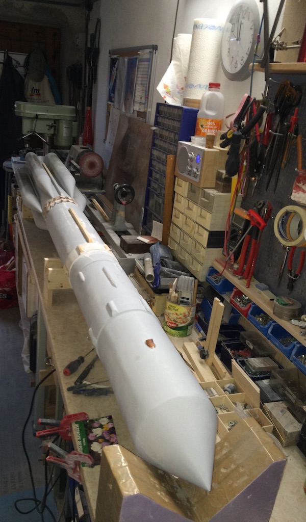

Beitrag 7636810 [Alter Beitrag15. Dezember 2015 um 14:50]
Nun sind alle Teile hergestellt und sogar schon teilweise gespachtelt und so halbwegs geschliffen.

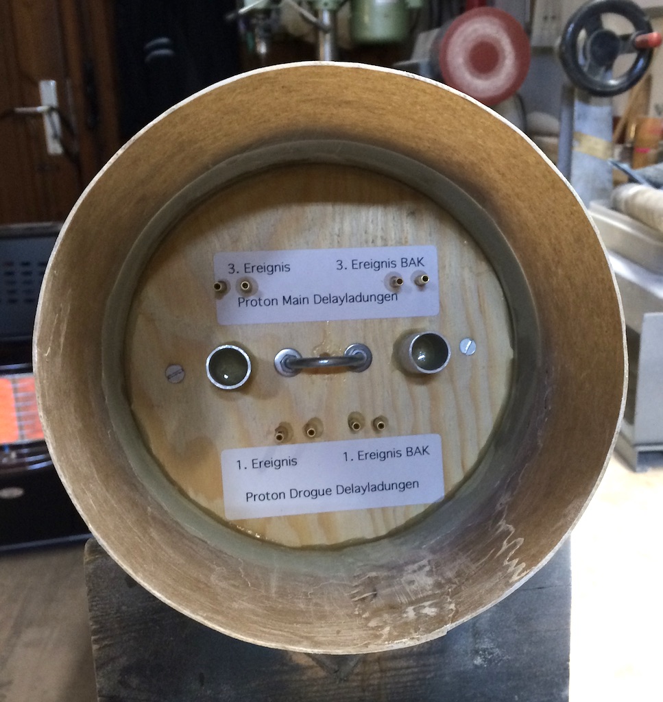

Bei derE-Bay muss der seitliche Zugang noch geschaffen werden.
aus der Sicht von der Maintube sieht das so aus.
auf der anderen Seite sieht das genau so aus, nur ohne die 4 unteren Buchsen des 1. Ereignisses.

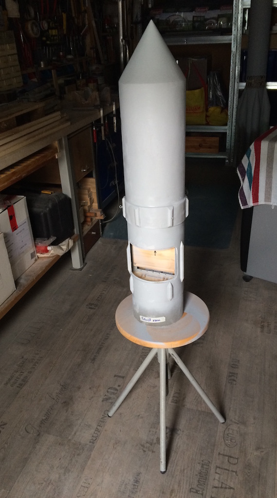

Ich hab mal alles in der senkrechten zusammengesteckt um die Größenverhältnisse darzustellen.
Richtfest! passt gerade noch so in die Werkstatt.

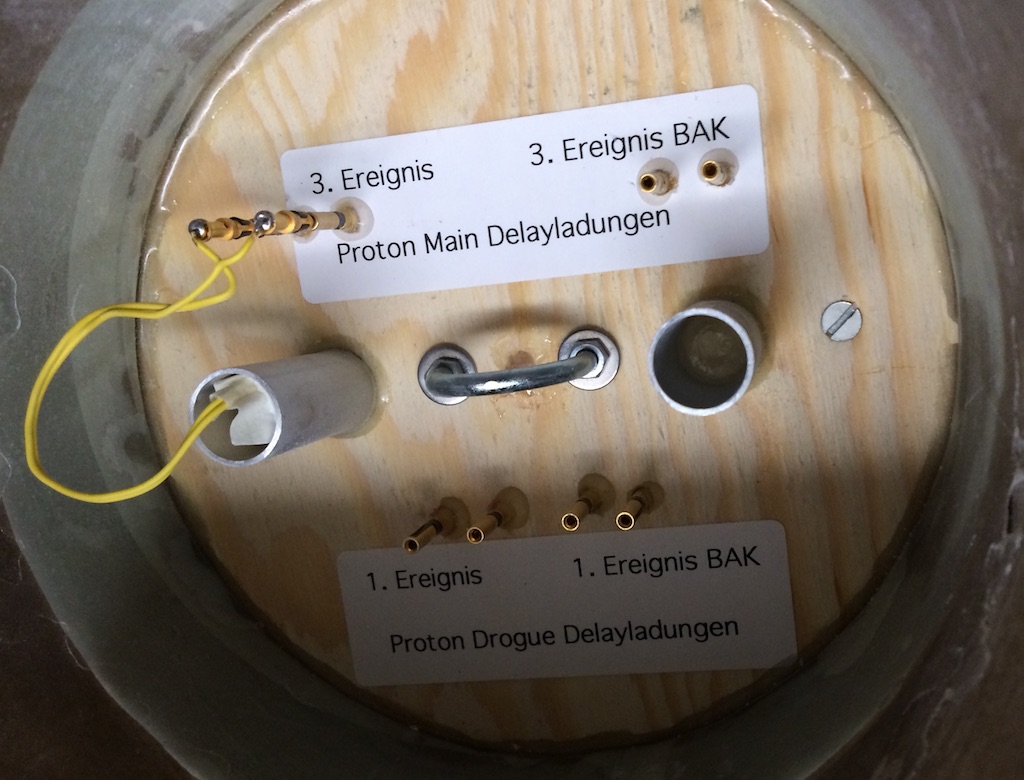

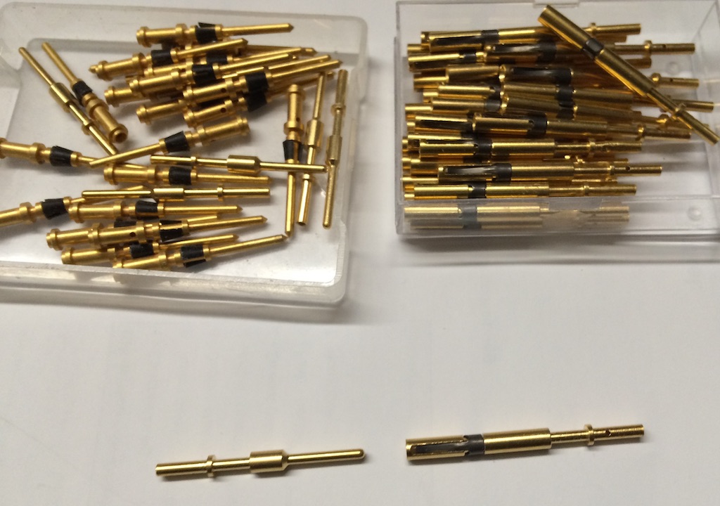

Beitrag 7636814 , Delayladungen Anschluß [Alter Beitrag15. Dezember 2015 um 17:57]
Hallo Rolli,
sind das Röhrchen bzw. Durchführungen, durch die die Zünder geführt werden. Gibt es da eine 2. Kammer, die die Elektroniken vom Fallschirmraum abschottet oder sind die Durchführungen komplett dicht ?
Beitrag 7636817 [Alter Beitrag15. Dezember 2015 um 20:40]
Das sind fest eingeklebte vergoldete Buchsen mit Federn, habe ich vor einiger Zeit von Andreas bekommen.
Diese Stecker und Buchsen sind ganz große Klasse, ich habe die schon öfters verwendet.
In jedem Fall komplett dicht. Auf der anderen Seite kann man bequem einen Draht anlöten.
Die dazu passenden Stecker werden an den Leitungen nach unten bzw. Delayladungen (SN0) angelötet.
Bei dem Ausstoß werden die Stecker mit herausgezogen.
Beitrag 7636823 [Alter Beitrag16. Dezember 2015 um 17:08]
Ich habe mal ein paar Bilder gemacht um die Problematik Delayladungen und deren Anbindung zu verdeutlichen:
hier die vergoldeten Stecker und Buchsen
an den Steckern wird der SN0 angelötet
in dem Papierröhrchen wird das SP eingefüllt und mit Tape zugeklebt. In dem aufgeklebten Aluröhrchen wird dann ganz bequem die Ladung eingesteckt.

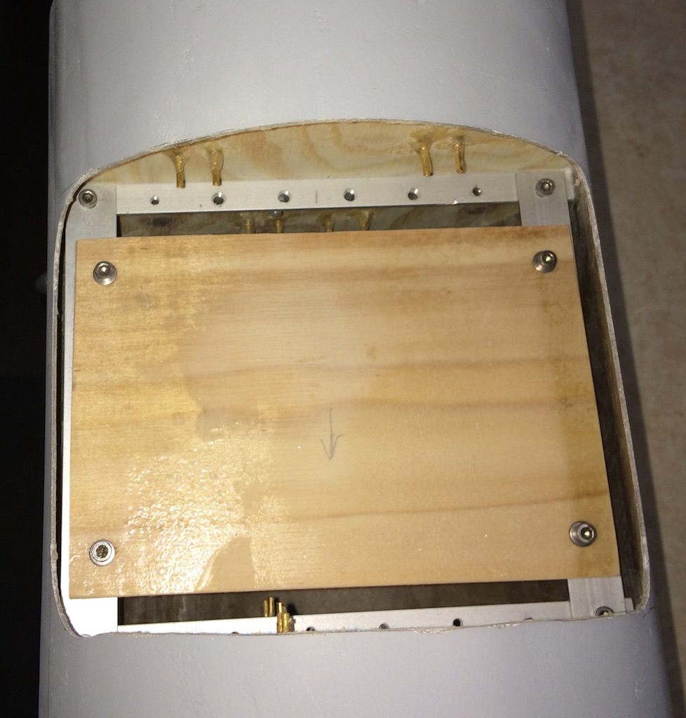

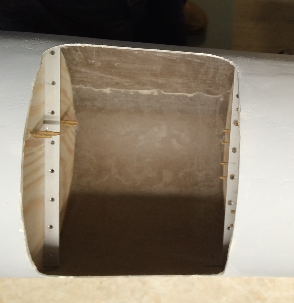

Die E-Bay Tube habe ich nun aufgesägt.
An den Stirnspanten ist quer ein Aluwinkel mit Gewindelöchern zur Aufnahme der Elektronikplattformen angebracht.
Ach ja, logisch, dass alle freiliegenden Kontakte mit Schrumpfschlauch noch isoliert werden müssen
Beitrag 7636828 [Alter Beitrag17. Dezember 2015 um 12:41]
Heute bin ich dazu gekommen die E-Plattform einzubauen.
Eigentlich wollte ich zwei Plattformen in "Flugrichtung zur Verfügung stellen, was sich aber als nicht bequem einbaubar herausstellte.
So bleibt es bei der "Quervariante". Die kann man quer hinein schieben und von oben mit den Schrauben bequem befestigen. 11x14,5 cm sind die Maße. Ich hoffe dass Louis damit auskommt. smile

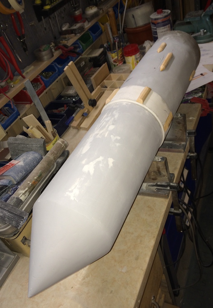

Beitrag 7637030 [Alter Beitrag15. Januar 2016 um 12:57]
Die Shearpinsröhrchen sind fertig, die meisten Aufbauten sind drann. Nun sind "nur" noch Verschönerungsarbeiten fällig, wie kleine Ritzen und kleinere Unebenheiten spachteln und planschleifen. Sozusagen lackierfertig machen.
Aber das zieht sich noch hin...
Grüße, Rolli
