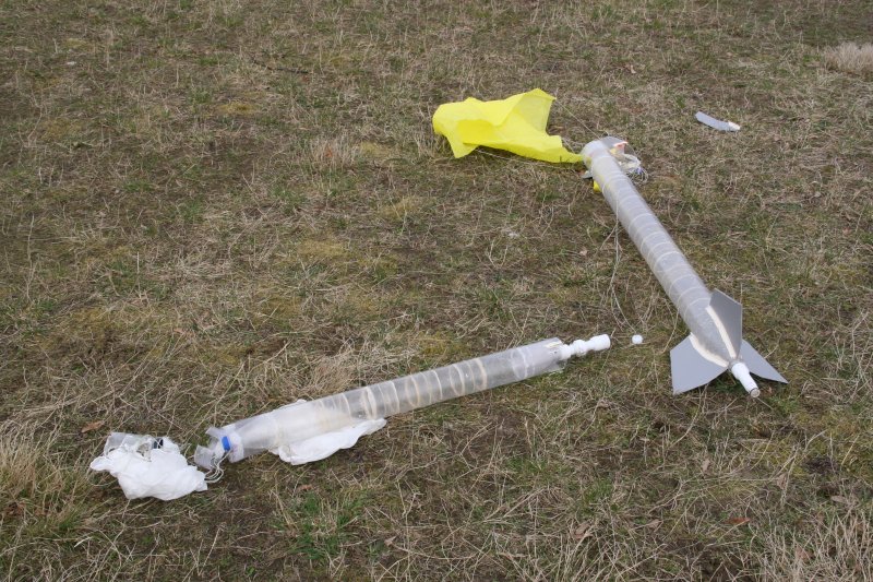

Hi!
Rakete ist wieder aufgebaut. Diesmal mit dem Zweistufenauslöser von Batkiter. Gestern gleich mal getestet. Der Schwimmer wurde perfekt in die Düse gesogen und hat ausgelöst, jedoch ist die Düse der 2.Stufe nicht von der Dichtung geflutscht (ist auch ziemlich schwergängig, müsste aber eigntlich gehen bei 10 bar). Die Rak ist dann als Ganzes wieder runter gekommen und ist am Boden noch mal explodiert (war ja noch Druck drauf). Man kann deutlich erkennen, dass sich das Auslösesystem von dem Gewinde der 1. stufe (rechts) gelöst hat!! Ein spektakuläres Video von dem Absturz gibt's auch: Video Dass der Schwimmer in die Düse gesogen würde, kann man sogar hören: Nach der Wasserschubphase fehlt die Luftschubphase. Frage an Batkiter: Was soll ich tun? Gruß Oliver Geändert von wolke am 16. März 2008 um 13:46 Je mehr Käse, desto mehr Löcher. Je mehr Löcher, desto weniger Käse. Also: Je mehr Käse, desto weniger Käse. |

Hallo Oliver!
Ein wirklich spektakulärer Chrash! Tut mir echt leid !!! Zur Fehleranalyse ist folgendes zu sagen: Die Schwimmerkugel-Schnur darf nur so lang sein, daß in ausgelöstem Zustand die Flaschenhals- öffnung nicht eingeengt wird. Der Ouerschnitt des Halses muß offen bleiben, damit die Restluft ohne Widerstand entweichen kann. Dann hast Du auch die vermißte Luftschubphase der ersten Stufe. Etwas Silikonfett an der Dichtung der zweiten Stufe vermindert die Reibung enorm. Ich kann den Innendurchmesser der Düse aber auch geringfügig größer drehen. Dann riskierst Du aber eine leichte Undichtigkeit des Tanks an dieser Stelle. Mit welchem Druck hast Du den Startversuch gemacht? Das Startbild machte einen hervorrgenden Eindruck! Sauber gebaut! Dranbleiben und weitermachen!!! Gruß Batkiter Batkiter, der mit dem Drachen tanzt! |

Hallo Oliver,
mein Beilied! Also das nenn ich mal einen spektakulären Absturz! Die Explosion ist echt mal krass! Meine letzte Rakete hat sich auch verabschiedet aber die hat nur ne Bodenprobe genommen... Zur Stufentrennung kann ich nichts sagen, aber was mich interessieren würde wäre die Luchtube. Wie lange ist diese? Und wie groß ist der Spalt vom Rohr und Düse. Habe neulich eine Düse mit ner Reibaale ausgerieben... ich weiß nicht ob das zu gut gemeint ist, nachher bleibt die Rakete noch "hängen". Sonst kann ich nur sagen: Kopf nicht hängen lassen... Gruß Benedikt |

Hallo Oliver!
Mein Beileid! Das Gleiche hatte ich bei den Anfangsversuchen auch mal. Da hatte ich aber die Schnur zu lang konzipiert. Der Schwimmer wurde dann durch die Düse gedrückt ohne Kraft auf die Schnur zu geben. Den Bolzen hat es dann nicht nach unten gezogen. Ergo auch nicht die Messinghalter aufgemacht. Bei Dir gingen aber die Messinghalter auf? Dass es dann die obere Stufe trotz 10Bar hält... kaum zu glauben! Das nächste Mal klapt’s bestimmt! Gruss, Jonathan |

ich bin beeindruckt über diese Antwortenflut in der kurzen Zeit! Also: 1. Markus: Ja, die "Bremsrakete" ist wirklich nicht schlecht hehe... 2. Claus: Das mit der Luftschubphase hat mich ja nicht gestört, ich meinte nur, dass amn daran erkennen kan, dass die Kugel (Schwimmer) in den Hals gelangt ist und an der Leine gezogen hat. Zur Schmierung: Ich hab eben mal ein bisschen Vaseline dran gemacht, das hilft EIN WENIG. Ich glaub aber nicht, dass der Druck von 10 bar nicht ausreicht um das auseinander zu drücken (Ich habe eine Kraft von 30 kg ausgerechnet bei Fläche A=1cm²). Deswegen möchte ich es auch erstmal so lassen, danke für das Angebot ![]() Und Danke für das Mutmachen!!!! 3. TheSmartGerman: 120cm. Der Spalt ist eigentlich nicht vorhanden ![]() 4. Jonathan: Also, mittlerweile habe ich folgende Theorie: Der Schwimmer wurde wie bei dir nicht weit genug durchgezogen und somit konnte keine Auslösung erfolgen. Beim Aufprall dann hat sich der Auslöser dann ja von der 1. Stufe getrennt, die Kugel war aber noch hinten drin. Somit wurde das Seil nochmal kurzzeitig kräftig gespannt und hat ihn komplett geöffnet. Dass die 2. Stufe sich dann nicht davon gemacht hat, liegt daran, dass der Druck schon aus einem Leck (Drucktankplatzer durch Aufprall) entwichen ist (deswegen ja auch das erneute "nach-oben-schießen"). Ich habe ihn dann natürlich offen vorgefunden... Vielen Dank für das Mutmachen,. Ich glaub bald kann ich eine Fallschirmkammerherstellungsfirma aufmachen, so viel hab ich davon jetzt schon hergestellt... ![]() Gruß Oliver Je mehr Käse, desto mehr Löcher. Je mehr Löcher, desto weniger Käse. Also: Je mehr Käse, desto weniger Käse. |

Hallo Oliver,
Deine Theorie zum Absturz klingt plausibel. Allerdings glaube ich, dass die Schnur eher zu lang war, bzw. sie sich zu stark gedehnt hatte. Passt Dein Schwimmer eigentlich durch die ganze Düse? Vorm nächsten Versuch würde ich testen, in welcher Schwimmerposition der Auslösemechanismus betätig wird (wenn man ihn durch die Düse zieht). Meist ist dieser Punkt nicht der erwartete, da sich die Schnur noch ein Stück dehnt. Wichtig ist, dass der Schwimmer, wenn der Auslösemechanismus betätigt wird, sich nicht vor, aber auch nicht hinter der Düse befindet. Gruss, Jonathan |

Hallo Jonathan,
Genau das meine ich. Das Seil war zu lang und der Schwimmer (20mm) ist dann gegen die kleinere Düse (15mm) gestoßen. Der Hubweg ist deswegen auch sehr kurz, was mir schon vorher sorgen gemacht hat... Eine Alternative, wäre den Schwimmer auf Düsengröße zu verkleinern. Eigentlich hatte ich bei den vorherigen Tests die Seillänge genau abgepasst, mit Beachtung der Dehnung... Gruß Oliver Je mehr Käse, desto mehr Löcher. Je mehr Löcher, desto weniger Käse. Also: Je mehr Käse, desto weniger Käse. |
