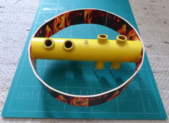

Angeregt durch die Webseite von Art Applewhite habe ich mal einen 'Ring of Fire' gebaut.
Die Maße und Motorisierung sind etwas abgewandelt: - Durchmesser 20 cm, ich habe ein 40er Rohr genommen - Vier statt zwei Moren (da ich keinen §27-Schein habe) Das Ding wiegt 60 g und sollte mit vier D3 oder D9 gut abgehen. Der P1-Flugtag wird es zeigen. Gruß Achim Geändert von AchimO am 18. Juli 2017 um 12:29 Tracking https://www.dropbox.com/scl/fo/zap4uvchueg080w0az5og/AOOqAeAiN2aSaAEPhiusKyk?rlkey=cuvsp1db08mrwq20gqqbpicg2&dl=0 Altimeter https://www.dropbox.com/sh/jw1nenfd45mzee3/AABZKjSB-_9DA-pLaVlOti-9a?dl=0 |

Cool! Ich bin gespannt ob das fliegt!

Eigentlich ist es ja nur eine verkleinerte Version dessen, was die Thailänder so auf ihren Festivals starten, mit dem Unterschied, dass man keinen LKW mit Kran braucht und keine Luntenmannschaft ...
https://www.youtube.com/watch?v=OLvDsGCi9qY Selig sind, die weder Drohnen-, Luft-, noch ähnliche Verordnungen kennen; aber in der Nähe eines solchen explodierenden Ungetüms möchte ich mich auch nicht aufhalten. Die Rohre scheinen ja aus Eisen zu sein. Dirk würde die wohl als 'Steigende Kronen' bezeichnen. Gruß Achim Geändert von AchimO am 20. Juli 2017 um 14:55 Tracking https://www.dropbox.com/scl/fo/zap4uvchueg080w0az5og/AOOqAeAiN2aSaAEPhiusKyk?rlkey=cuvsp1db08mrwq20gqqbpicg2&dl=0 Altimeter https://www.dropbox.com/sh/jw1nenfd45mzee3/AABZKjSB-_9DA-pLaVlOti-9a?dl=0 |

Zitat: Na da bin ich auch echt gespannt! Sieht aber schon mal cool aus... !Andreas |

So geht das mit dem Fallschirm:
https://youtu.be/-o_qdVnUQ_c Ich glaube, als Körper reicht auch ein schmaler Ring. Vor allem sehr interessant die sogenannte "Direkt- und Risiko-Zündung"

War das "Drag Separation", der Fallschirm war nur lose aufgelegt und öffnet sich dann im Prinzip von selbst?
Außerdem scheinen die einzelnen Kammern des Bambusstammes die Brennkammern zu sein, mit Lochdüsen, oder steckt da etwas technisch anspruchsvolleres dahinter? Oliver |

"Drag Separation" dachte ich auch erst, aber dann habe ich die Kunststoffseile gesehen, mit denen der Schirm festgebunden war... "rope-melt-bamboo-spring-separation" würde ich jetzt vermuten.

Es ist zumindest eine Metallstange und kein Bambus. (fängt an zu glühen wehrend der Brennphase)

Simpel aber trotzdem irgendwie genial...

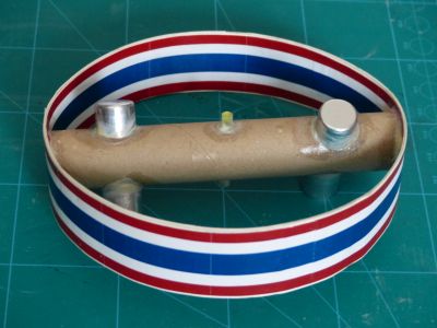

Weil der so schön auf dem P1-Flugtag geflogen ist, habe ich noch einen "Thai-Kreisel" gebaut, diesmal etwas kleiner und mit nur zwei Motoren, wobei ich die Aluminiumhülsen von Robert Klima verwendet habe. Mal sehen, wie die sich bzgl. des Durchbrennens verhalten.
Man beachte, die thailändischen Landesfarben. Gruß Achim Geändert von AchimO am 25. September 2017 um 12:13 Tracking https://www.dropbox.com/scl/fo/zap4uvchueg080w0az5og/AOOqAeAiN2aSaAEPhiusKyk?rlkey=cuvsp1db08mrwq20gqqbpicg2&dl=0 Altimeter https://www.dropbox.com/sh/jw1nenfd45mzee3/AABZKjSB-_9DA-pLaVlOti-9a?dl=0 |
