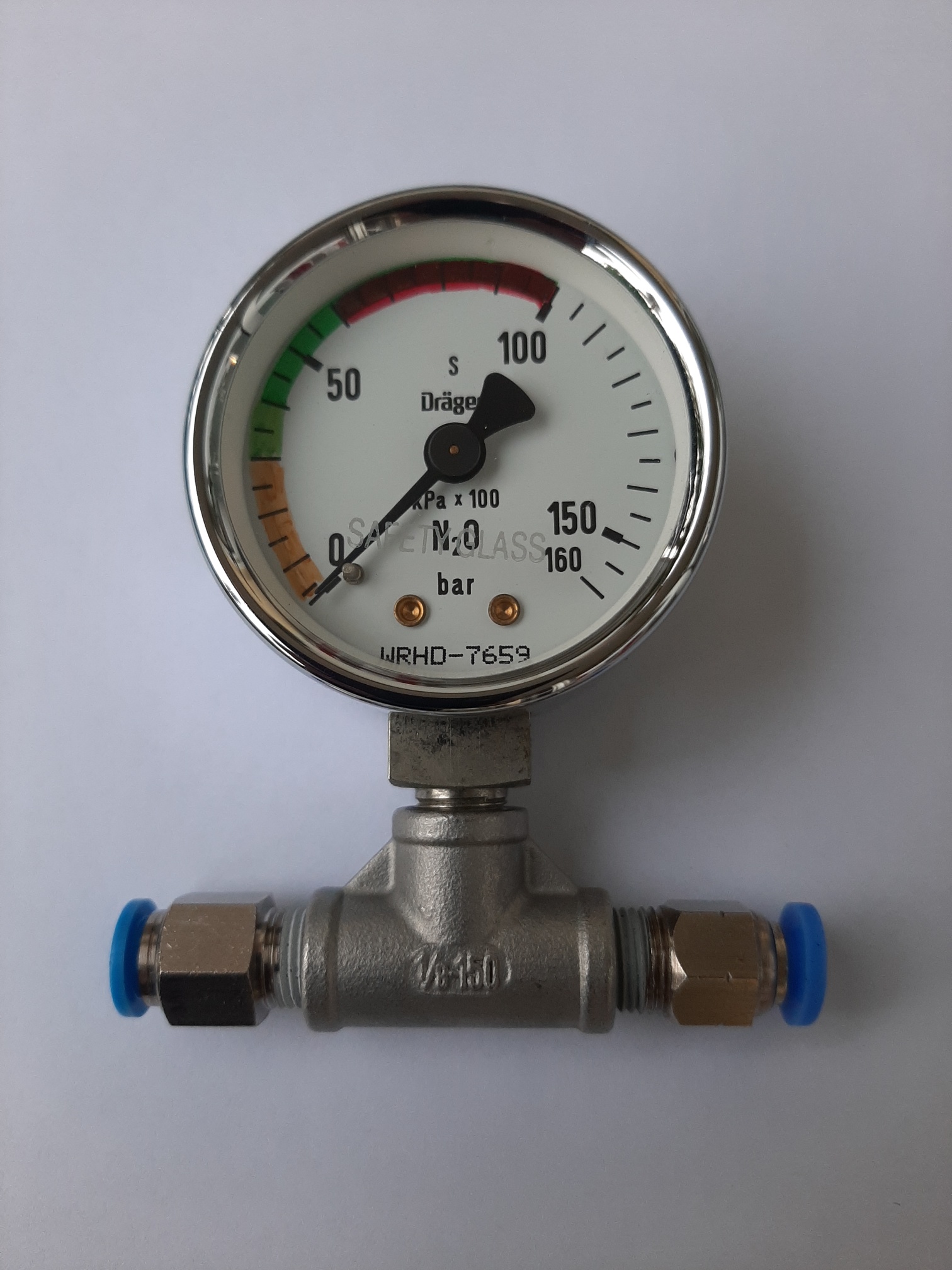

Da bis jetzt die Frage wieviel Druck auf den Betankungsschläuchen während der Betankung der Hybrid Motoren wirklich ist
nicht beantwortet werden konnte und es auch niemand theoretisch berechnen konnte.
50 Bar Flaschendruck und am Ende ein ca.0,5mm offenes Überlaufventil wollen wir das jetzt in Manching mal
experimentel ermitteln...
Dazu wird in den Betankungsschlauch ein Manometer ( siehe Foto) eingebaut und während der Betankung per Video
gefilmt.
Wir erhoffen uns aus der Auswertung des Videos Erkenntnisse über den wirklichen Druck im Schlauch während des
Betankungsvorgangs...smile !?

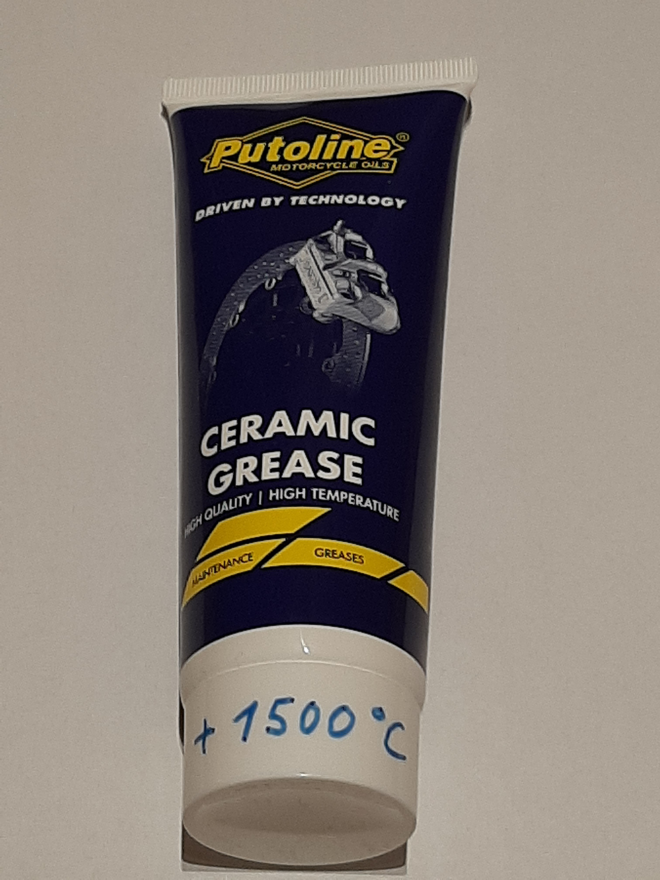

Verdammt, es ist schon wieder passiert...;-((
Nachdem ich nach dem Flugtag versuchte den 54"er Reload im Kunststoffliner aus dem Contrail Casing zu
bekommen, ist dieses absolut "festgebacken", so das dies mir nur mit roher Gewalt gelang....
Ich hatte den Liner mal wieder nur mit Mehrbereichsfett (bis max. 120°C) eingeschmiert.....
Das reicht ganz offenbar nicht aus.
Hier vielleicht die Alternative, eine Ceramik Paste, welche angeblich bis 1500 °C abkann...
Ich werde diese auf alle Fälle beim nächsten Motorentest zum Einsatz bringen...;-)
Schaun wir mal......

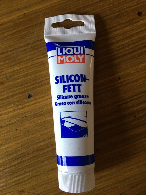

bei Feststoffmotoren schwöre ich schon lange auf Silikon-Schmiermittel. Da funktioniert es auf jeden Fall sehr gut.
Vielleicht ist das ja auch eine Alternative. Die Verbrennungstemperaturen sollten sich doch auch nicht groß unterscheiden bei Hybrid und Feststoff?
Ist relativ günstig und gibts in jedem Baumarkt:
