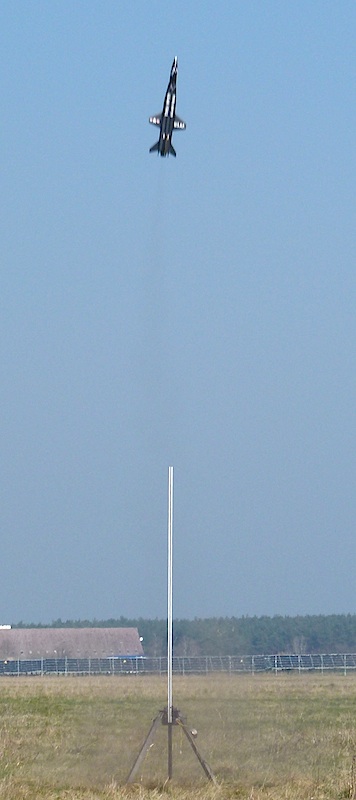

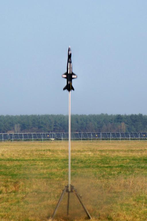

Beitrag 7630569 [Alter Beitrag30. März 2014 um 20:30]
Die X-15 fliegt auch mit voller Lackierung super!
Heute hat Rolli sie zum zweiten mal erfolgreich getestet...wink
der LCO in Aktion,
die X-15 hebt wieder verdammt schnell mit einem BC-125 Stirnröhrenbrenner ab...
die Landung erfolgt dagegen schön langsam 2 stufig und perfekt,
so Rolli, jetzt können die größeren Motoren rein....wink
Beitrag 7630584 [Alter Beitrag30. März 2014 um 22:29]
ok, daran muss ich noch etwas arbeiten, blöderweise lässt die Schockbandbefestigung im Rohr keine längeren Motoren zu, aber das kann man noch ändern.
