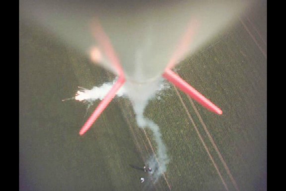

Hier noch ein Bild wo man den Ausstoß der zwei A10 Boostermotoren sieht!

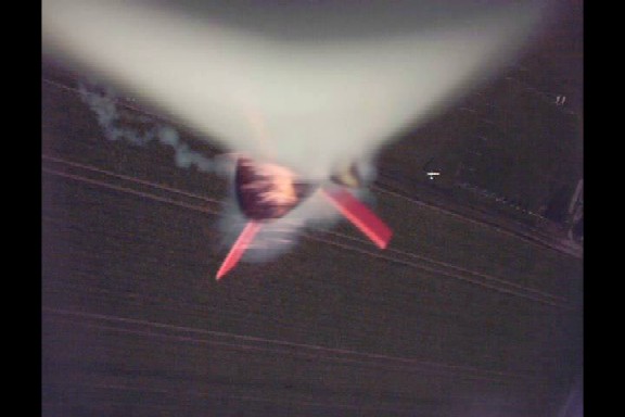

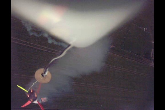

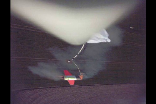

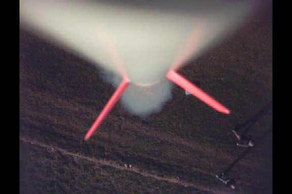

und hier picts vom zweiten Flug...
Man beachte Ralf und mich beim Hinterherschauen....fg
Leider brennen die Helden, wie man sieht, beim Ausstoß des Fallschirmes noch.
Es ist also Ratsam doch mal den D12-5 zu verwenden.wink

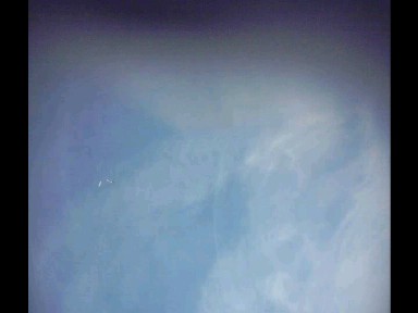

Hier mal ein kleines Suchbild für Ralf.....
Na erkennste was da segelt (Kleiner weißer Fleck...)
