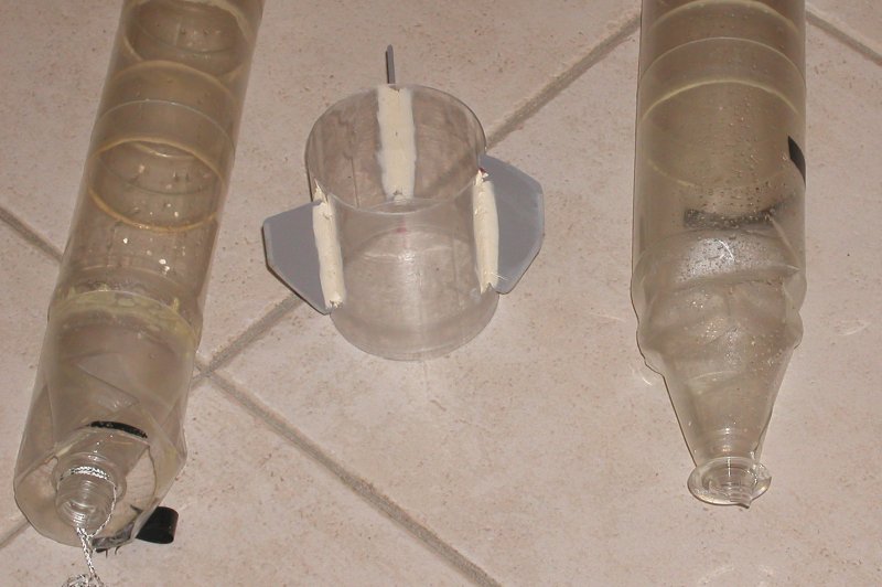

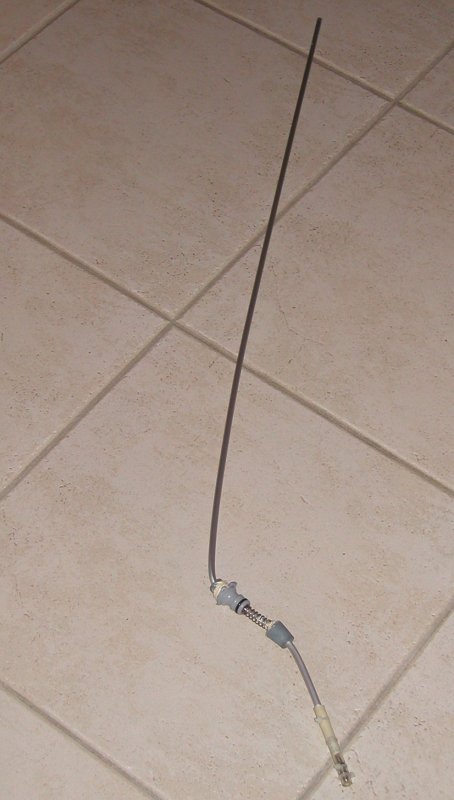

Da ist das schöne Stück! 2 Meter 40! 1,14kg schwer.
Nur die Flossen muss ich noch dranmachen, habe ich natürlich mitgewogen!
Beide Drucktanks sind bis 10,5 bar dicht.
Hier mal ein Bild im "ausgezogenen" Zustand:

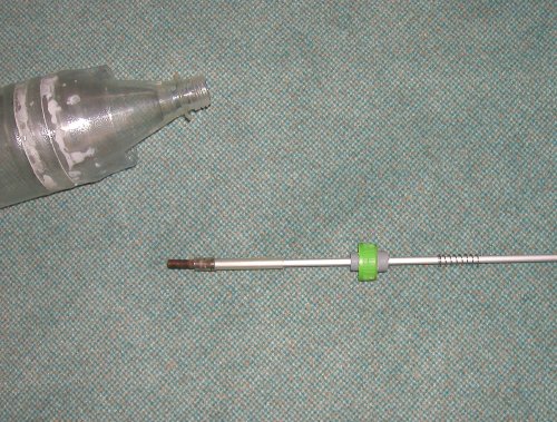

Hier der Deckel mit den Stopfen, die die Stange fixieren:
Auf diesen Deckeln, die aus Polypropylen(PP) sind, klebt echt kein Kleber außer:
Pattex Blitz Plastik Flüssig
Hält echt bombig!

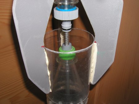

Und noch ein kleines Detailbild von dem Übergang:

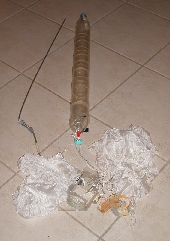

Na klar hat der Booster einen Fallschirm! Stufentrennung in 20m Höhe! Er kommt in den Zwischenraum, der auf dem letzten Bild zu sehen ist. Bei der Trennung wird das Mittelteil, das ihn umschließt, abgezogen (es ist ja ein Teil der 2.Stufe) und gibt den Fallschirm frei. Wahrscheinlich nehme ich 2 kleine Fallschirme, die lassen sich besser verteilen in dem kleinen Raum, wird aber eher Regenschirmartig, wegen Wasser und so...

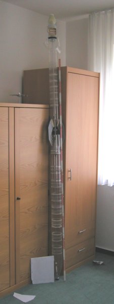

Für die Stabilität habe ich auch schon ein bisschen was getan, kommen bald vielleicht ein paar Bilder.

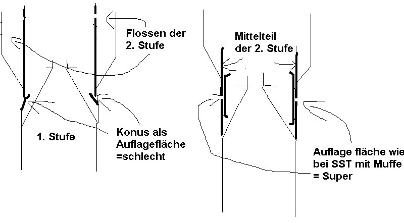

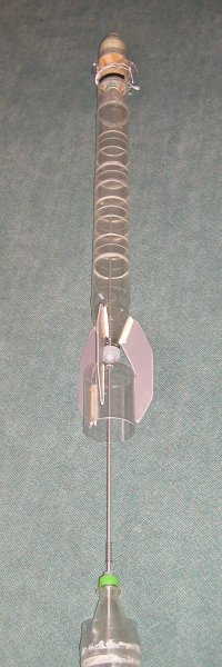

Hier die "Bilder".
Entschuldigt bitte die miese Qualität!
Der Auflagering ist jetzt kein Konus mehr sondern eine Kante, mit einer innenliegenden Muffe wie bei der SST.
Beim Konus (Unterer Flaschenhalsabschnitt) rutschte das Mittelteil der 2. Stufe immer hin und her, nun STECKT das Ganze schön stabil drauf.
Olli

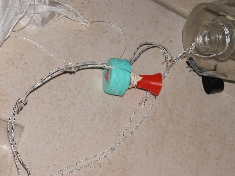

Flossenbruch - - - - - - - - - - - - - - - - - - - - - - - - - - - - - - - - - - - - -Guckt euch das an ^
Das darf man dann wohl heftig nennen... Hat das Seil den Deckel durchtrennt?
Oder ist der Deckel vorher gerissen und das Seil ist erst dann reingerutscht?
Die Rakete hat bei diesem dritten Versuch endlich bis 10 bar dicht gehalten.
Nach dem Start hat sie sich aber leider nicht getrennt und ist dann senkrecht richtung Boden gefallen, dann hat es geknallt und die Rakete hat sich in lauter Einzelteilen auf dem Feld verteilt...
