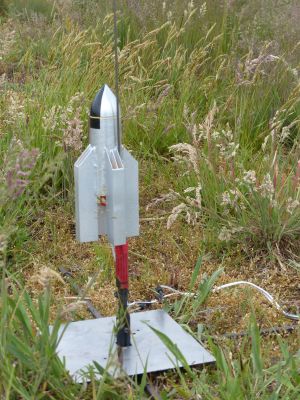

Heute hat Achim den Start seines Raumschiff's Friede auf der Roten Jahne gewagt.
Ein wirklich tolles Projekt, leider wurde es durch Motorplatzer total zerstört....frown

Das ist davon übrig:
Die Spitze hat es bis auf eine kleine Delle gut weggesteckt, kein Wunder bei dem vielen Harz …

Immerhin hat der Flug der kleinen Friede gezeigt, dass die Stabilität passt, obwohl nach OpenRocket Druck- und Schwerpunkt nahezu zusammenfallen, also Stabilität = 0 cal.. Sie flog mit einem C6 mit leichtem Weathercocking auf fast 200 m:

Ich lagere die Treibsätze so gut es mir möglich ist:
- im Keller, der nur geringe Temperaturschwankungen aufweist
- in verschlossenen Plastiktüten
- im Raum ein Luftentfeuchter, den ich auch immer wieder leere
Aber ich werde sie wieder aufbauen; mal sehen, vielleicht kann ich zwei Finnen noch retten. Die Spitze war sowieso am aufwändigsten.
