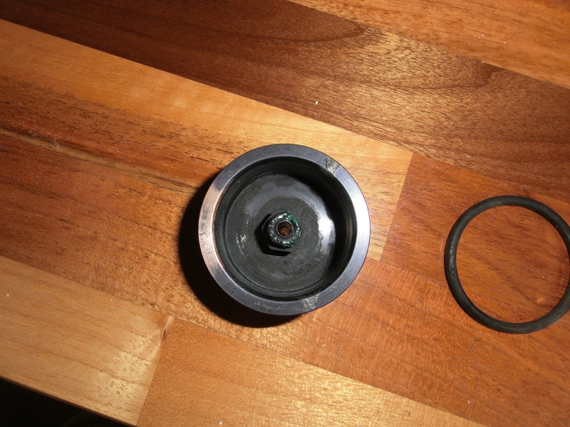

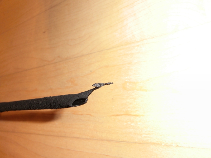

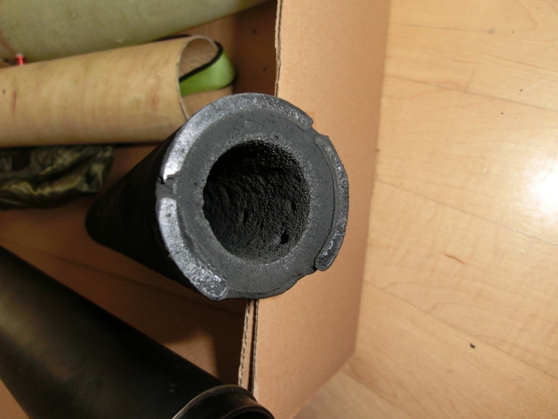

hier der Injektor mit den Marken am Rand und der bräunlichen Stelle, an der die Eloxierung weg ist

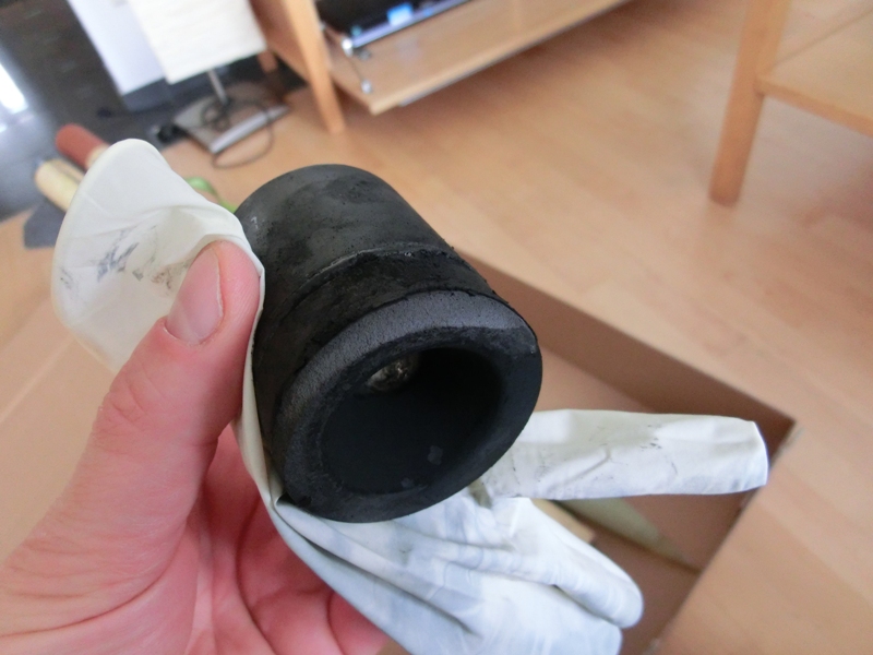

hier die Düse mit abgebrochenem Rand
hier das Black Gold grain (Nikolaunch) mit Schmelzrändern und Schmauchspuren über die Länge
Hatte Contrail USA angefunkt. Die sagen, dass wir nicht mit white lightning zünden sollten, das wäre zu agressiv und könnte für die O-Ring Degradation verantwortlich sein. Motorenzulassung wurde durchgehend mit Pyrodex erwirkt. Nach hunderten von Flügen hatte Contrail noch keine ähnlichen Erfahrungen gemacht. Der Injector ist aber weiterhin verwendbar. Zur Düse geben sie den Hinweis möglichst im heißen Zustand zu entfernen (ging leider diesmal nicht, da die Suche nach der Rakete zu lange dauerte). Reinigung Casing nehmen die Holzkohle Anzünder, ich weiß nicht, ob auf Alkohol- oder Lampenölbasis. Eloxierung dient wohl hauptsächlich der besseren Entformbarkeit, wenn das Rohr oder Teile nicht verformt sind, können die immer wieder verwendet werden.

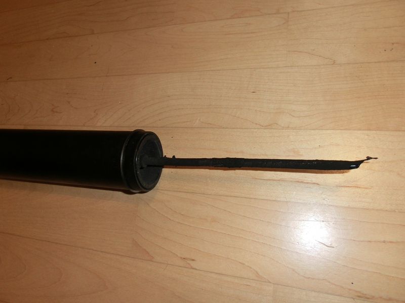

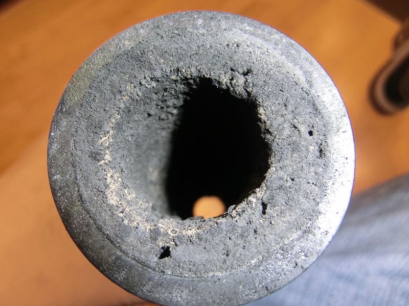

und hier noch der Vergleich mit dem Flug eines Sparky Grains während des Hybrid Workshops. Der war in der Performance wesentlich schlechter, die Ursache sieht man auf den Bildern, was meint Ihr ?
Grain nach Abbrand
Schlauch nach Abbrand
Vergrößerung Schlauch nach Abbrand
