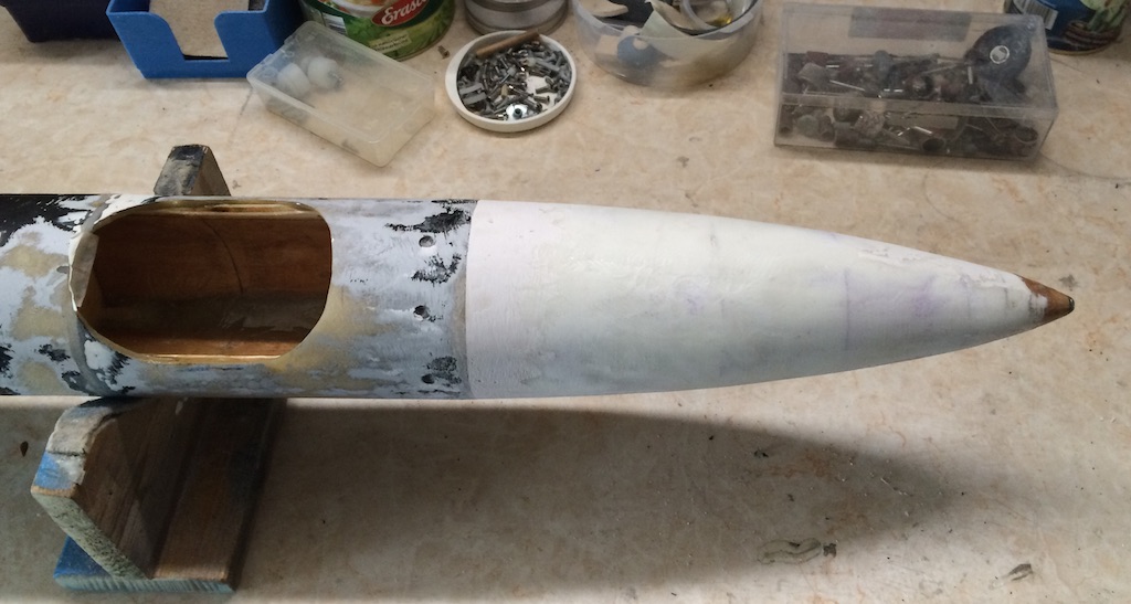

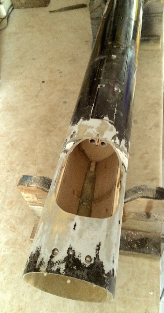

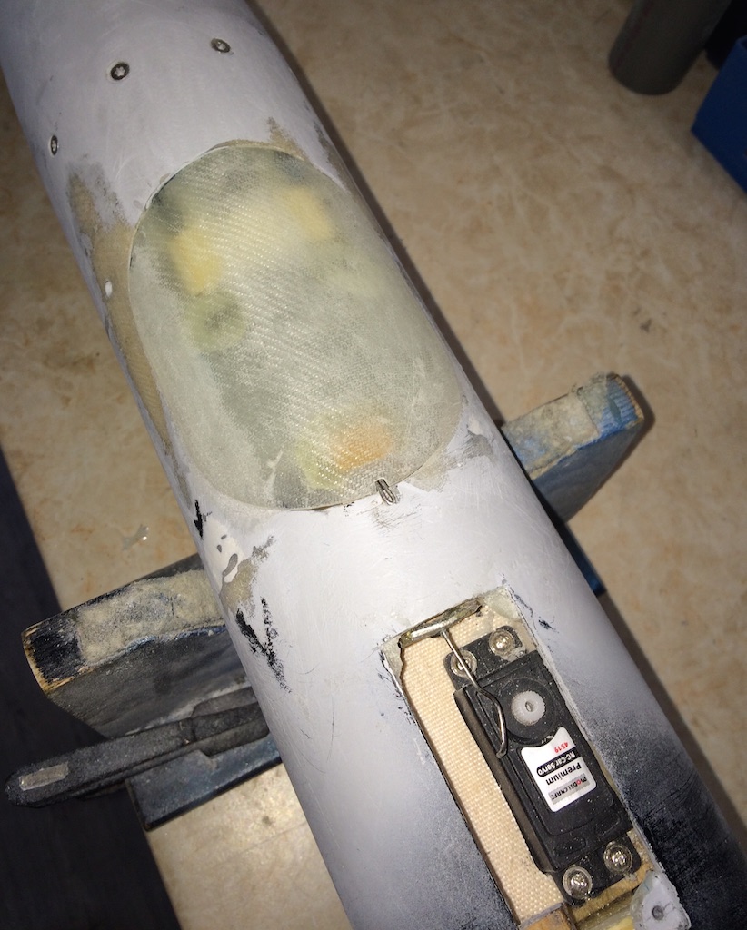

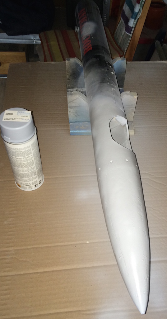

Nachdem der Rocketman beim letzten RJD ja auch einen recht ansehnlichen Crash hingelegt hat, habe ich mich doch entschlossen, ihn wieder zu reparieren.
Es hatte ihn ja ganz schön erwischt, bis zum ersten Servobay war eigentlich alles nur noch Matsch.
Also habe ich ein Stück an dem verbliebenen Rest angeflanscht,
den Servo ersetzt und eine neue Fallschirmkammer für den Drogue gebaut.
Das Fach für den Main war noch fast ok, nur etwas seitlich aufgeplatzt, was aber gut reparabel war.
Beitrag 7635487 [Alter Beitrag16. Juli 2015 um 14:37]
Hurra, der Rocketman hat eine neue Spitze bekommen.
Diesmal ist es eine ogive geworden.
Grüße, Rolli
Geändert von Rolli am 16. Juli 2015 um 14:42

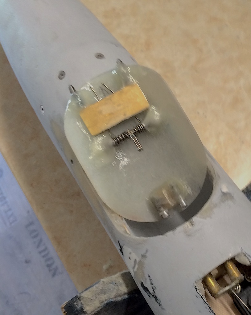

Beitrag 7635519 [Alter Beitrag21. Juli 2015 um 13:07]
So eine Klappe mit Federmechanik passend zu machen ist natürlich nicht so einfach.
Wenn alles passt und die Klappe beim Entriegeln im hohen Bogen wegfliegt ist alles ok.
Beiträge: 1582
Beitrag 7635520 [Alter Beitrag21. Juli 2015 um 13:26]
Da könnte man doch auf die Idee kommen, gleich eine Mausefallenfeder zu nehmen oder spricht das gegen Deinen modellbauerischen Ehrgeiz?
laminare necesse est!
Beitrag 7635521 [Alter Beitrag21. Juli 2015 um 14:48]
Durch eine Mausefalle bin ich ja damals auf die Idee gekommen (Space Shuttle- Klappenmechanik)
und habe diese Mechanik der Fallschirmklappen in vielen meiner Raketen eingebaut.
Grüße, Rolli
Beiträge: 1582
Beitrag 7635522 [Alter Beitrag21. Juli 2015 um 20:31]
Wie vermeidest Du, dass die Klappe nach dem Auswurf gegen die Finnen schlägt?
Beitrag 7635527 [Alter Beitrag22. Juli 2015 um 23:39]
Nun, das ist mir noch nie passiert. Das passiert deshalb nicht, da ja die Rakete zu dem Zeitpunkt, wo der Klappenausstoß erfolgt (Apogäum), nicht mehr angetrieben wird und die Klappe mit der gleichen Geschwindigkeit wie die Rakete fliegt. Die Rakete mit ihren Finnen kann die Klappe da nicht mehr überholen. Außerdem fliegt ja die Klappe durch die Federkraft seitlich weg. Selbst wenn die Klappe durch den Fahrtwind schneller gebremst wird als die Rakete, so ist sie mindestens 10cm weiter vom Körperrohr entfernt, als dass sie da noch von den Finnen getroffen werden könnte.
Jetzt kommt noch hinzu, dass der kleine Pilotschirm, welche ja an der Klappe angebunden ist, vom Fahrtwind immer weiter abgetrieben wird und nicht mehr in Kollision mit der Rakete kommt.
Aus der Praxis habe ich noch gelernt, dass die Schnur zwischen Klappe und Fallschirm nicht länger sein darf als der halbe Durchmesser des Fallschirms.
Grüße, Rolli
