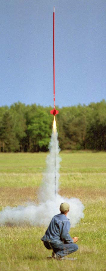

Länge 3100mm, Duchmesser 31mm, Gewicht 950g (mit Motor)
Material PVC.
Theoretisch überstabiel ( und SpaceCAD stürtzt dabei ab...) aber in
der Praxis fliegt das "Ding" super...
fg !

Übrigens, wenn man nach Barrowman (oder erst recht nach Flächenschwerpunkt) rechnet,
sind alle Superrocs "überstabil".
Das Dumme ist aber, eine Superroc ist bei 1,0 Kaliber instabil!
Eigentlich gilt die 1,0 nur für Rocs mit einem Formfaktor von ca. 8-10 (also 8-10 mal so lang wie dick) - ein extremes kurz/dick Modell ist unter Umständer auch unter 1,0 schon stabil!
Bei der ARGOS gibt es ein nettes Paper "What Barrowman left out":
http://www.argoshpr.ch/PDF/sentinel39-galejs.pdf
Das Problem ist die dynamische Stabilität - wenn eine so lange Roc in einem kleinen Winkel zum Wind liegt, hat sie auch ratz-fatz mal eben 12 Kaliber weniger...
Viel Spaß beim Lesen!

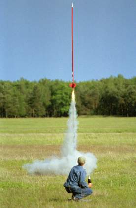

Hier mal das Originalfoto - es war aber Alkfreies, Ehrenwort!
