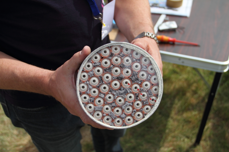

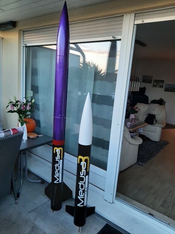

Also der Heck Booster der ersten Version der MEDUSA 3 ist ja so aufgebaut das ich das Clustermodul
einfach abbauen kann und so wieder die Originalversion mit einer (bisher ungenutztem ) 38er Motoraufnahme habe...smile
Hier zum Vergleich Version 1 und Version 2 nebeneinander....

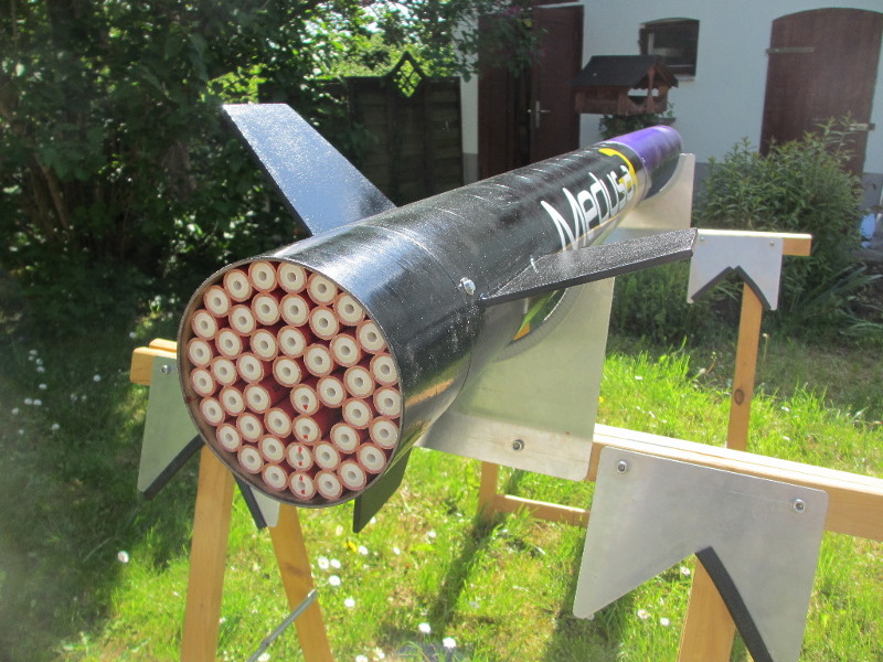

Hier noch mal der ursprüngliche Cluster Antrieb mit D9 Klima-Motoren....wink

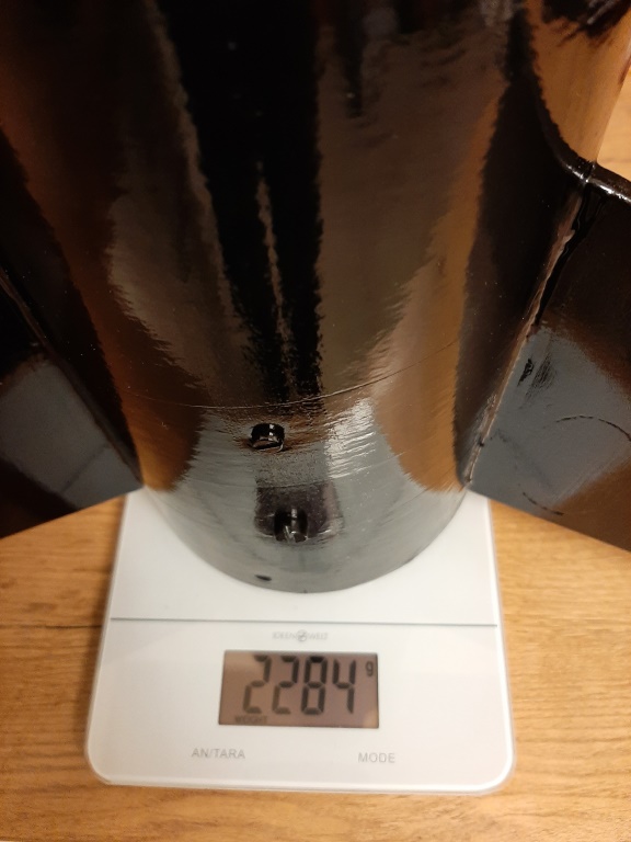

Da hätte dann doch ein 38er Hybridmotor Platz und wenn er bis in die Spitze ragt, dann sogar ein 36 Inches
Contrail I-290...smile !
Und bei einem Leergewicht von gerade mal 2284g für die erste leichte Version durchaus interessantwink !
Die Ebey ist hier übrigens seitlich verbaut so das sie die Länge des Motors nicht begrenzt.

Hier mal die beiden "Schwesterschiffe" nebeneinander.
Links die neue, große und schwere voll verglaste Medusa 3.1 und rechts die (jetzt ) kurze leichte unverglaste
original Bausatz Version...smile !

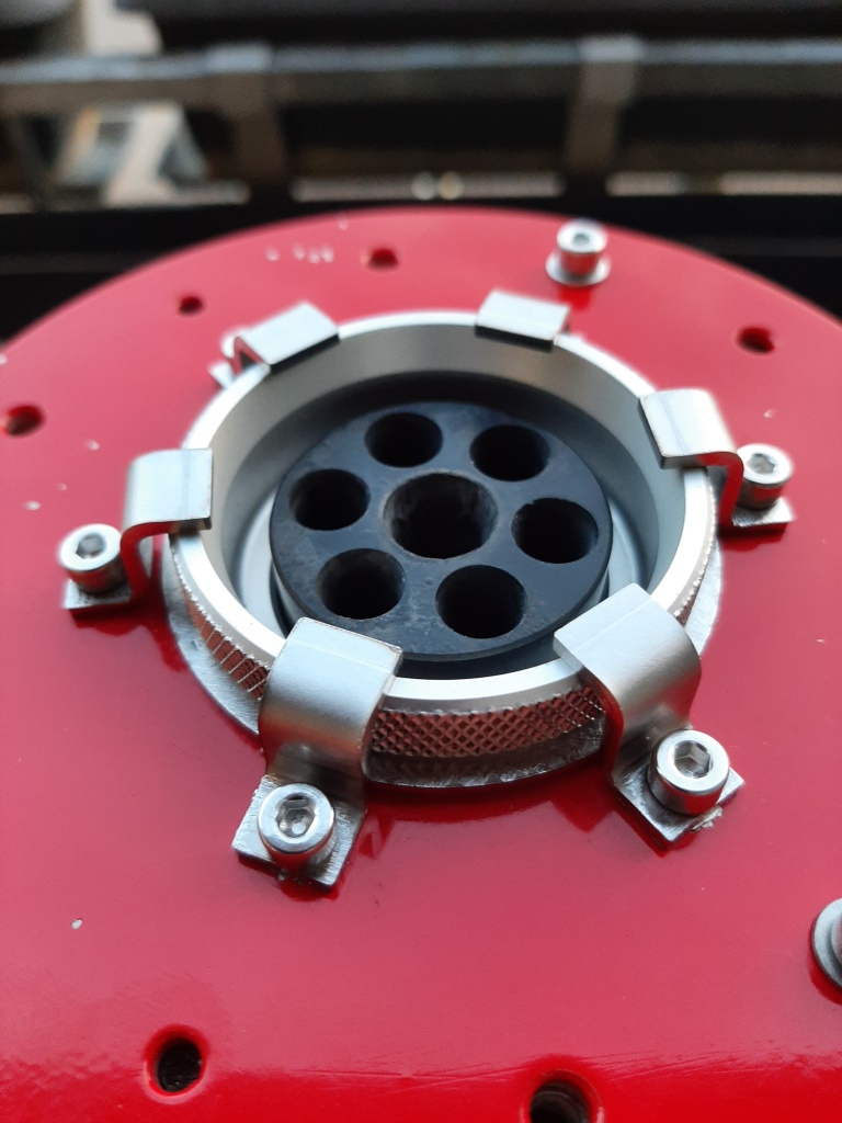

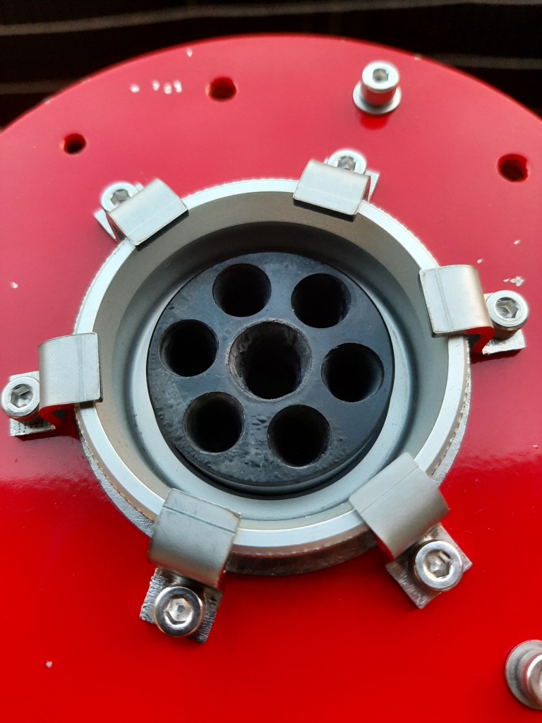

Jeder dem schon mal ein Casing verloren ging, weil es nicht ordentlich im Modell gesichert wurde, weiß
wie wichtig es ist, da eine solide Halterung zu verbauen....wink !
Beiträge: 8372
Beitrag 7655566 [Alter Beitrag08. Mai 2023 um 23:12]
Ich vertraue meine Casings nicht mehr kraftschlüssigen Retainern an ... wie dick sind die Klammern? Sieht nach grob 2 mm Stahl aus?
