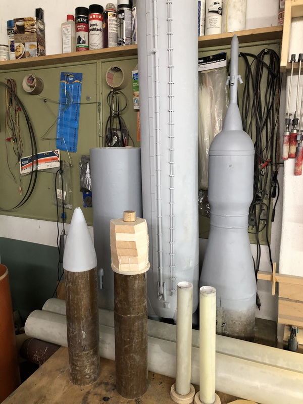

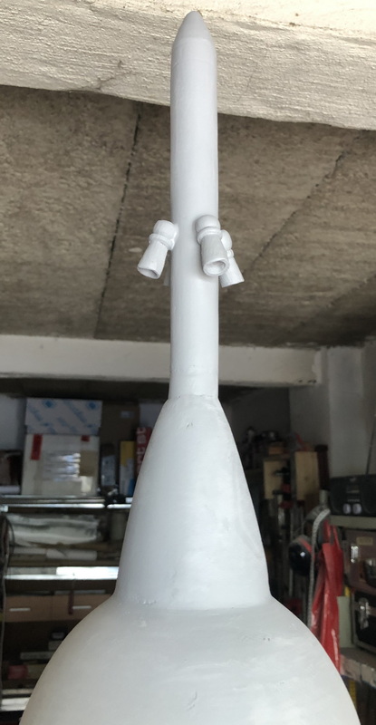

Die Rettungsrakete habe ich mit den kleinen Triebwerken bestückt:

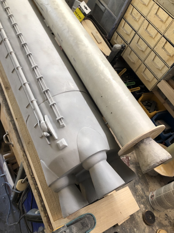

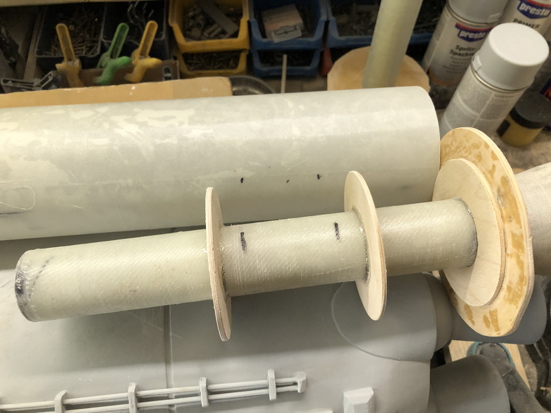

Boosterbau

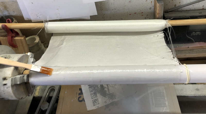

Jetzt gehts wieder ans Rohre laminieren:
für die Booster die Motorrohre..
Beiträge: 3052

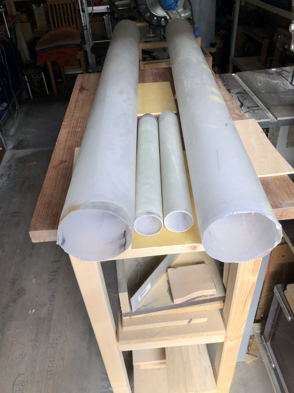

Beitrag 7653717 [Alter Beitrag08. August 2022 um 16:25]
Soweit, so gut, 2 Motorrohre für die Booster sind fertig.

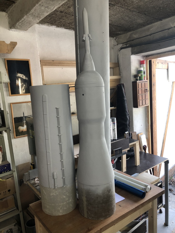

ein paar Kleinigkeiten sind wieder dazu gekommen.wink

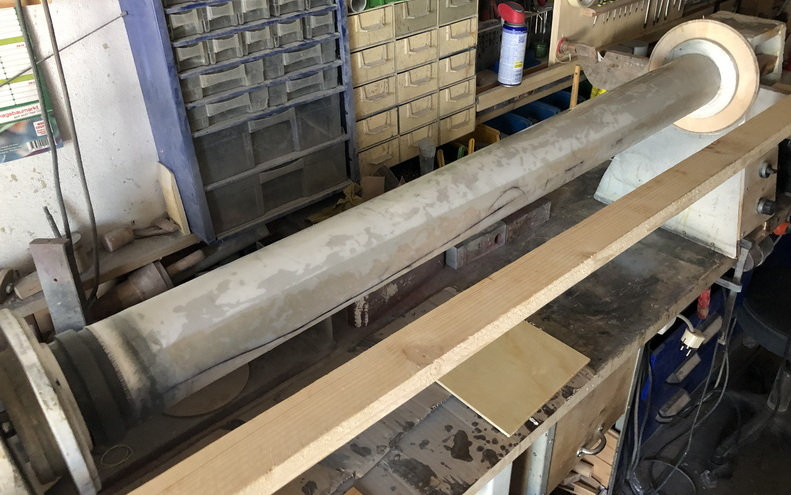

Beitrag 7653737 [Alter Beitrag11. August 2022 um 14:57]
Habe wieder meine Laminierstation für GFK-Rohre aufgebaut um die Boosterrohre zu machen.
Beiträge: 3052

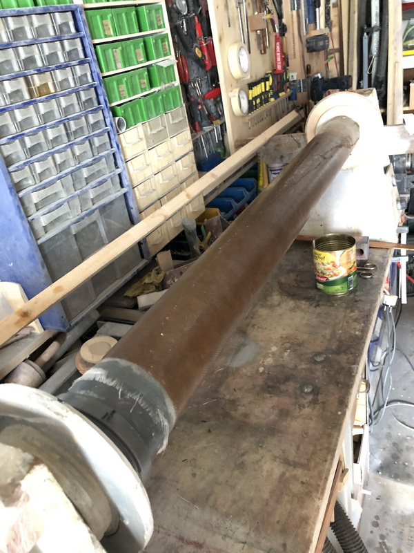

Beitrag 7653748 [Alter Beitrag14. August 2022 um 15:22]
die Rohre für die Booster sind hergestellt.
das letzte Rohr dient zum Bau von Kupplern etc.

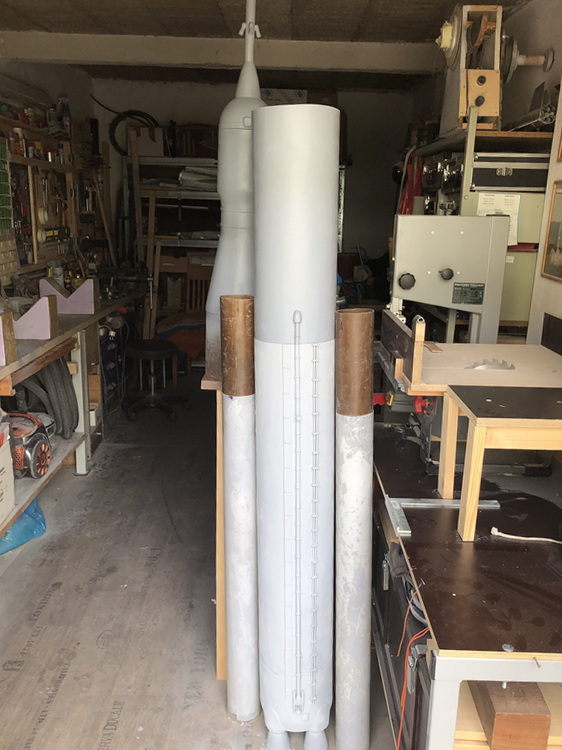

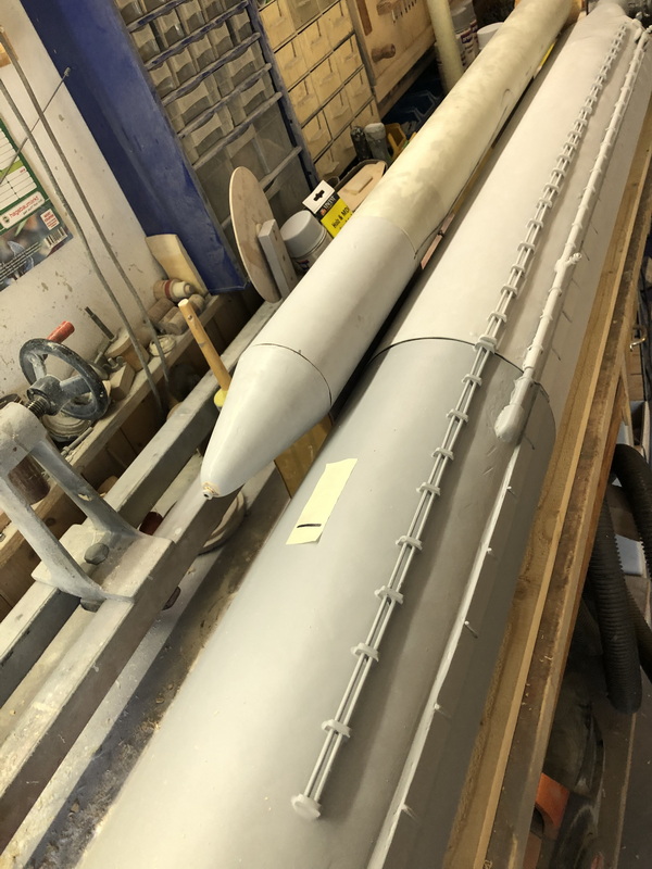

Beitrag 7653756 [Alter Beitrag18. August 2022 um 17:31]
Die Boosterrohre mit eingepassten Kuppler...

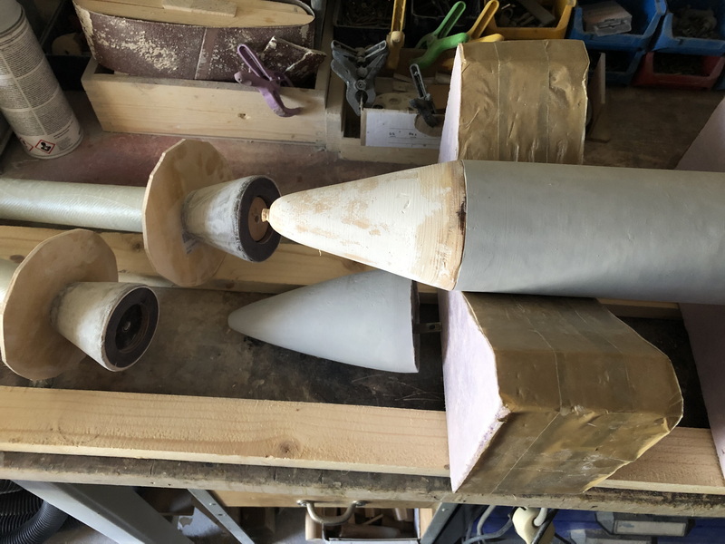

Beitrag 7653797 [Alter Beitrag01. September 2022 um 14:45]

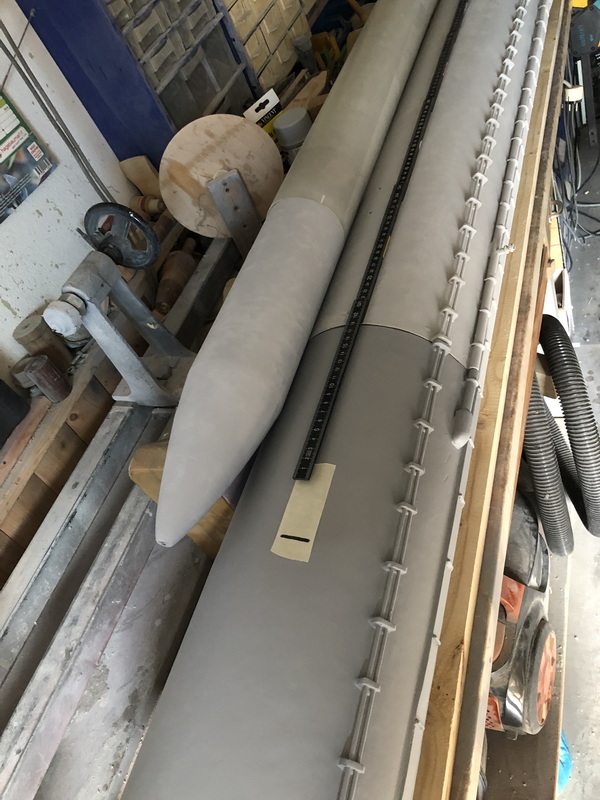

Die Boosterspitze hat mir nicht gefallen, bzw. ist mir nicht gelungen. Zu lang, schlechtes Holz, unrund angry
Deswegen noch einmal gedrechselt.
So wirds wohl was. Musste allerdings auch etwas spachteln.
Beiträge: 3052
Beitrag 7653799 [Alter Beitrag02. September 2022 um 14:46]

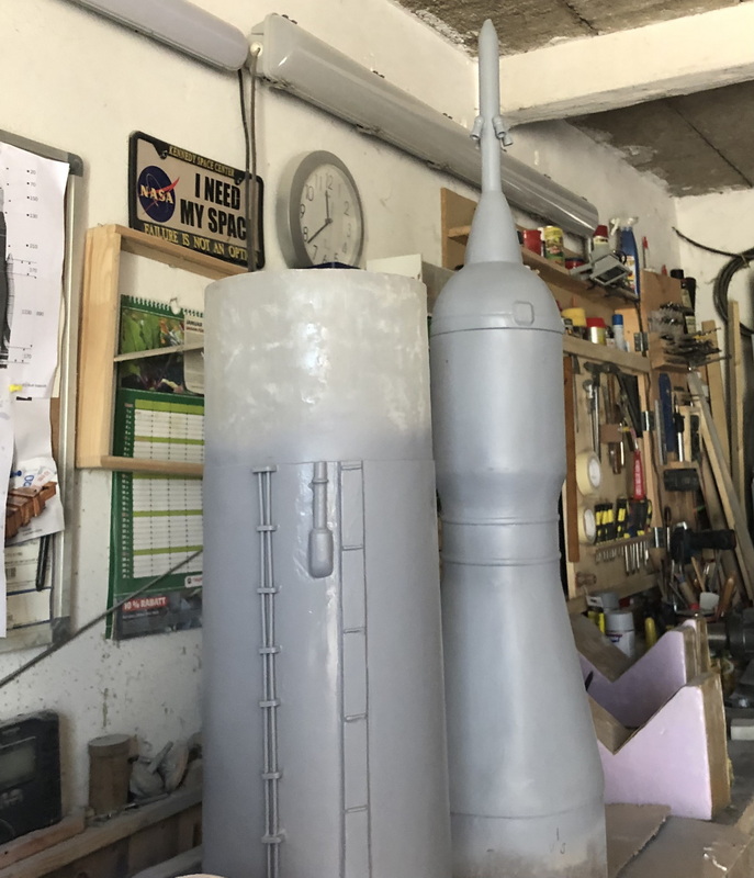

Die Boosterspitze:
Das Boostermotorrohr:
Bevor ich den Kegel anbringe und das Motorrohr einklebe, muss ich mir allerdings einen Kopf machen, wie ich die Befestigungsschrauben konfiguriere. Man muss sie ja von außen schrauben können. confused
