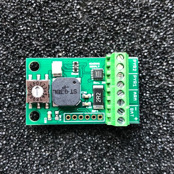

Neu ist beim Simply 2018 dass er jetzt statt der Jumper einen kleinen Drehschalter hat, der bis zu 16 Funktionen erlaubt.
Die bisherigen Funktionen sind mit drin, es sind noch ein paar dazu gekommen, Airstart in 30, 60 oder 90 m Höhe sind jetzt möglich.
Wichtig noch: Die Zündströme sind begrenz auf 2,4 A bei 7,4V Betriebsspannung und ca. 1,2A bei 3,7V Betriebsspannung.
Das sorgt dafür, dass einmal das Gesamtsystem nicht so belastet wird und dass die Versorgungsspannung stabil bleibt. Dazu wurden auch noch große Kondensatoren im Stromkreislauf integriert die die Betriebsspannung weiter stabilisieren.
Es kann so auch nicht mehr der Ausgangstransistor durch Kurzschluss kaputt gehen.

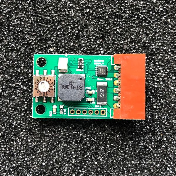

Maße usw. sind gleich geblieben. Es wird ihn wieder mit Schraubklemme oder Stecker geben.

So schaut der Neue aus:
Das Handbuch dazu ist auch fertig, im Shop ist er aktiviert. Wer also einen Simply braucht kann ihn nun bestellen.
