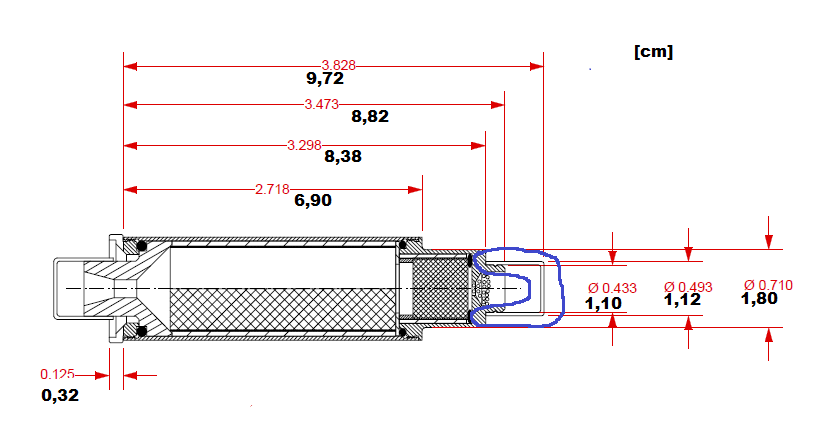

Also mir ging es hauptsächlich um dem oberen Teil des Motors, damit ich weiß, wie weit Schub-und Fallschirmspant in das Körperrohr hineinmüssen. Im Archiv habe ich nichts gefunden, daher habe ich mir mal die Zeichnung des Motors von Aerotech ausgeliehen und um metrische Maßeinheiten ergänzt:
Leider finde ich auf der AT- Website keine solche Zeichnung für einen 24mm Single Use Motor, ist denn wenigstens der obere Teil gleich aufgebaut ?
Bei der weißen Kappe (blau umrandet) handelt es sich doch um eine Schutzkappe, die vor Inbetriebnahme abgenommen wird, oder ?
Liebe Grüße, Leo

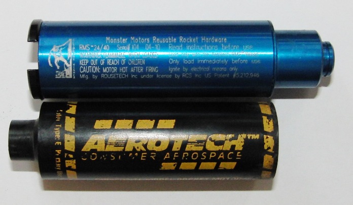

der von dir genannte E15-7W ist ein Single Use (SU) Motor. Das bedeutet konkret, dass der obere, im Durchmesser reduzierte Teil, den du auf der Zeichnung des wiederladbaren Casings siehst, beim SU-Motor fehlt. Außerdem hat der SU-Motor keinen Schubring. Hier ein Foto, oben das RMS-Casing, unten der SU-Motor E15-7W:
Aber du kannst ebenso gut einen E16-7W benutzen. Das ist ein Reload, das in das RMS 24/40 Casing passt.
