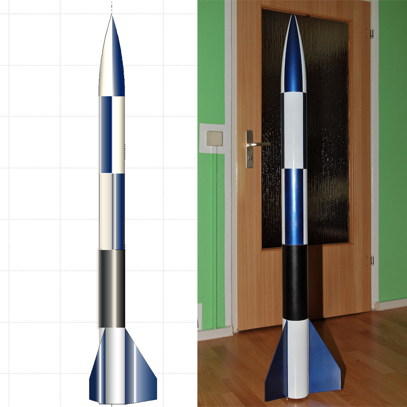

Ich liebe es, wenn ein Plan funktioniert!
Rein äußerlich passt das schon mal ganz gut, finde ich. Es gibt aber noch einiges zu tun bis zum Jungfernflug....! Gruß Andreas

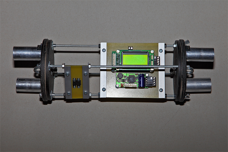

Meine heutige Arbeit:
Gratuliere! Elektronik vom Feinsten. Da kann eigentlich überhaupt nichts mehr schiefgehen. Viele Grüße, Rolli
Hi Andreas, du hast ja auch noch die guten alten SALT's im Einsatz... Andreas

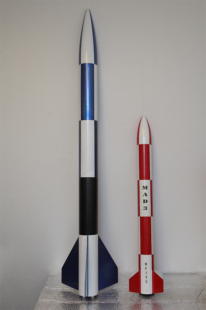

So, habe fertig...! Von mir aus kann es losgehen! Hauptsache, das Wetter spielt mit zum Adventskranzfliegen, damit das gute Stück richtig Höhenluft schnuppern kann! Technische Daten Länge: 1,52 m Durchmesser: 101 mm Abfluggewicht. ca. 3,2 kg geplante Flughöhe: 580 m Bergungssystem: 2 Stufenbergung Vorschirm Ø 70 cm am Gipfelpunkt Hauptschirm Ø 200 cm Rundkappe auf 100 m Höhenmesser SALT 3 - LCD Backup SALT 3 - Standard Antrieb 3 x BC125 Stirnröhrenbrenner Gesamtimpuls. ca.500 Ns Hier mal im Vergleich mit der MAD3. Gruß Andreas
Geändert von Andreas H. am 25. November 2012 um 20:40
@ Andreas, bei deiner MAD-3 verwendest du ja, wenn ich mich recht erinnere, einen Startstab wie machst du das beim BC500-Cluster? Startturm oder Railführung?
Hallo Andreas, sowohl die MAD3 als auch die BC500 werden mit dem bewährten Rail-System, was ich von Dir habe, gestartet. Ich habe die Rail schon für die "Große" vorbereitet - alles Paletti! Gruß Andreas
