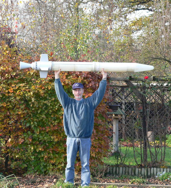

eine sehr schöne Rakete ist es geworden. Die Flossen passen da sehr gut zu dem Design.
Freue mich schon den Flug sehen zu dürfen.
Beitrag 89224 [Alter Beitrag14. November 2005 um 07:35]
Hallo Rolli.
es macht mal wieder sehr viel Spaß Deine Arbeit zu verfolgen.
Das letzte von Dir gepostete Foto hat mich stark an das Original erinnert. Es fehlen lediglich zwei Personen auf dem Bild.
Hier das Original von Rolli:
