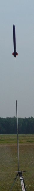

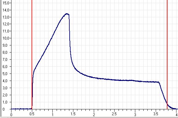

Beitrag 82653 [Alter Beitrag12. September 2005 um 18:43]
Am Samstag habe ich die Saphir zum ersten Mal auf einem BC125 - Stirnbrenner mit Peak (der ersten Generation) fliegen lassen. Das ist der mit dieser Schubkurve:

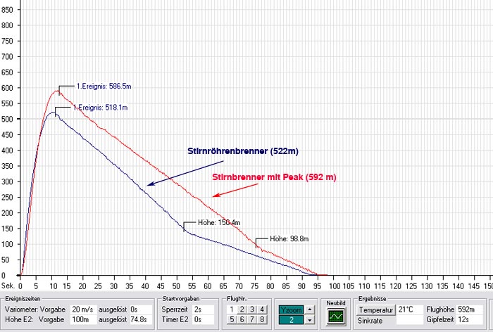

Beitrag 82654 [Alter Beitrag12. September 2005 um 18:47]
Das Ergebnis war beeindruckend! Hammermäßiger Start und schöner, gerader Flug auf 592 m bei laaanger Brenndauer. Damit kam die Saphir 70 m höher als bei ihrem besten Flug auf einem Stirnröhrenbrenner. Hier die SALT-Kurven im Vergleich.
Beitrag 82655 [Alter Beitrag12. September 2005 um 18:52]
Zu bemerken wäre noch das Gewicht des Modells - 1100g ohne Motor! eek!
Beitrag 82671 [Alter Beitrag13. September 2005 um 00:27]
Ehh Andreas,
meine Black Brant wiegt 1080g ohne Motor und flog fast auf dem Meter genau so hoch smile

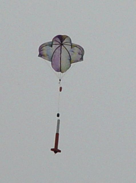

Beitrag 86503 [Alter Beitrag09. Oktober 2005 um 13:14]
Hier habe ich eine Zeitlupenstudie vom Ausstoß und der Entfaltung des Hauptschirmes (90 cm Quadratschirm). Die Öffnung in 100 m Höhe klappte perfekt.
KLICK
Brzelinski
Beiträge: 1616
Beitrag 86517 [Alter Beitrag09. Oktober 2005 um 14:52]
Der Hauptschirm gleitet ja wunderbar ruhig. Quadratschirm! Das sind 5 Quadrate aneiandergenäht. Oder wurde noch mehr getan, um die runde Form zu erreichen?
Hat der Schirm eine kleine Öffnung in der Spitzte, oder ist er völlig geschlossen?
Darf ich dein Teil, das den Haupschirm freigibt, jetzt bauen? Du hast jetzt Erfahrngen damit gesammelt.
Der Droge ist nicht so ruhig. Ist das auch ein Quadatschirm?

Beitrag 86530 [Alter Beitrag09. Oktober 2005 um 16:33]
Wie jetzt, versteh ich wieder nicht: wie kriegt man mit 5 Quadraten einen Quadratschirm hin ? Oder ist die Rede von einem Kreuzfallschirm, habe diesen jedoch im Video nicht gesehen ?
Geändert von Dany am 09. Oktober 2005 um 16:34
Fly High & Recover Safe
Brzelinski
Beiträge: 1616
Beitrag 86537 [Alter Beitrag09. Oktober 2005 um 16:53]
Sage du es mir bitte. Ich habe nur eine Vermutung geäußert, und gehofft, eine Antwort zu bekommen.
Beitrag 86553 [Alter Beitrag09. Oktober 2005 um 17:35]
Gert, nö - das ist ein quadratisches Seidentuch mit 8 Leinen, 4 an den Ecken und 4 auf den halben Seitenlängen. 4 Bänder sind über die Schirmfläche genäht, 2 diagonal und 2 über kreuz. Die Leinen werden durch eine Sperrholzscheibe mit 8 Löchern geführt. Diese Art von Schirm (Ernst Maurer) liegt absolut ruhig in der Luft, kein taumeln, kein schlingern. Der Drogue ist ein kleiner Rundkappenschirm mit einem Loch in der Mitte. Normalerweise kommt das Modell damit auch relativ ruhig herunter, aber gestern hatte sich eine Leine verheddert, sodass es etwas schleuderte.
Hier (älteres Foto meiner Harpoon) ist alles besser zu sehen:
P.S.: Das Pyroelement ist hier aber nicht drin!
Geändert von Andreas H. am 09. Oktober 2005 um 18:03
Brzelinski
Beiträge: 1616
Beitrag 86561 [Alter Beitrag09. Oktober 2005 um 18:08]
Danke. Jetzt weiß ich bescheid. Den Schirm von Ernst kenne ich. Den werde ich demnächst auch nehmen. Der ist wirklich gut.
