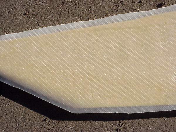

Beitrag 27133 [Alter Beitrag13. März 2003 um 17:57]
ein Flügel, welcher ja auch in dem Vakuumsack war. Man könnte denken, die Poren sind noch offen, ist aber nicht so. Sie sind mit Harz gefüllt. Ich gehe aber da trotzdem noch mal mit Schleifpapier drüber.

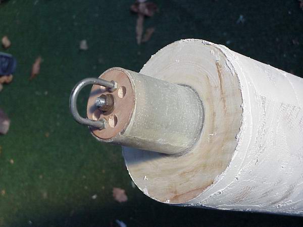

Beitrag 27134 [Alter Beitrag13. März 2003 um 17:59]
Der eingebaute Kuppler mit Fach für die Stahlwolle als Kühlung:

Beitrag 27135 [Alter Beitrag13. März 2003 um 17:59]
Die geschlossene Kupplung:

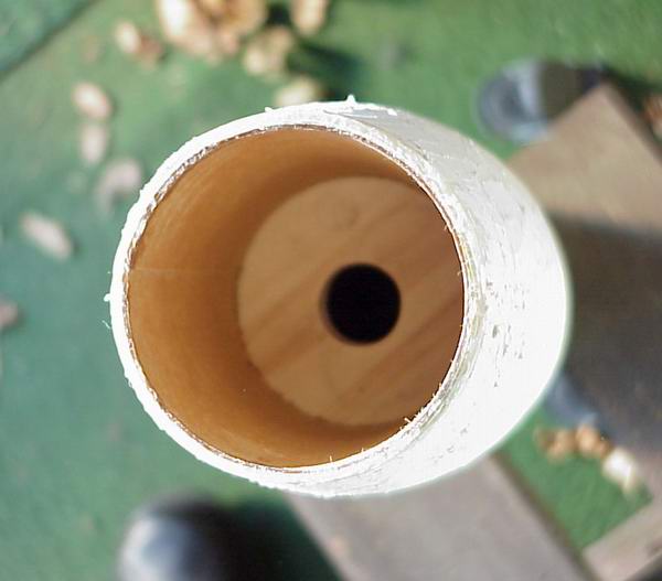

Beitrag 27136 [Alter Beitrag13. März 2003 um 18:01]
Die Clusteröffnung. Man kann hier natürlich alle möglichen Motorhalterungen bzw. Adapter reinbauen.

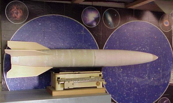

Beitrag 27137 [Alter Beitrag13. März 2003 um 18:02]
Und hier last but not least schon mal auf der Waage - der Rohbau:

Beitrag 27138 [Alter Beitrag13. März 2003 um 18:08]
whoa Die sieht wirklich richtig gut aus!

Beitrag 27142 [Alter Beitrag13. März 2003 um 21:43]
*schock* Das Bild sieht irgendwie komisch aus... kann es sein dass V2s sonst _nie_ waagerecht liegend abgebildet werden?

Beitrag 27144 [Alter Beitrag13. März 2003 um 22:49]
Hab mal drei V2-Bilder senkrecht nebeneinander gestellt, ich fürchte Rollis Nosecone ist ein bisschen zu parabolisch geworden. Sieht trotzdem gut aus!

Beitrag 27145 [Alter Beitrag13. März 2003 um 22:54]
Hi Oliver,
Ich nehme an, Grund ist die fehlende Farbgebung und der noch fehlende vierte Flügel. (Hintergrund)
Ansonsten sind die Maße im richtigen Verhältnis. Siehe Zeichnung (weiter oben)
Vorne fehlt noch die Spitze. Mache ich immer zum Schluß, weil man das Teil sonst nicht in die Drechselbank einspannen kann. wink
