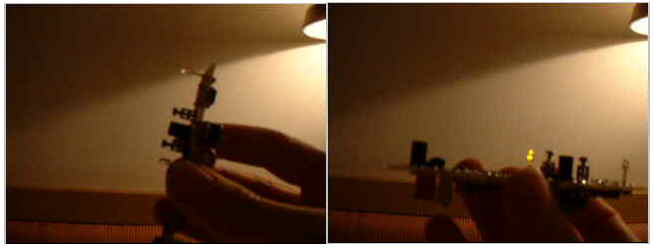

leider bekomme ich den Film nicht als gif gewandelt, deswegen nur ein paar Screenshots. Ich habe immer den Frame des Filmes genommen, wo gerade die Diode im Begriff war aus zugehen, oder gerade angegangen war.
Leider hatte ich trotz GPs keinen Schimmer wo in dem Zimmer Norden war. Ihr könnt ja mal anhand der Reaktion des Dentamag sagen, wo Norden liegt. Ich habe deswegen die BIlder mit X und Y bezeichnet.
Hier also das Erste Bild. Es zeigt das Verhalten mit der Einstellung für Deutschland auf der X Achse.
Beitrag 20280 [Alter Beitrag10. Oktober 2002 um 21:11]
Man kann sehen, das der Dentamag knapp neben der Senkrechte auslöst und dann kurz nach der Waagerechten.
In diesem Fall müßte die Rakete in einem 45° Winkel gestartet werden der nach oben rechts zeigt, damit das System funktioniert.
Die Y Achse sieht noch bescheidener aus. hier Tritt der Fall ein, das man den Dentamag halten kann wie man will. Er löst immer aus.

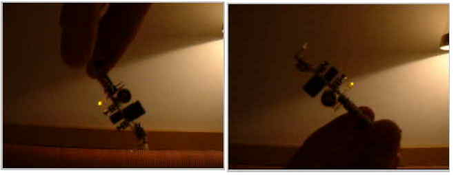

Beitrag 20281 [Alter Beitrag10. Oktober 2002 um 21:12]
Nach ein bißchen Trimmen kam dann das hier raus für die X Achse.
Beitrag 20282 [Alter Beitrag10. Oktober 2002 um 21:13]
Löst bei fast senkrecht nach unten und nach oben aus. Sinniger wäre ja bei fast waagerecht.

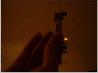

Noch zum Schluß die andere Achse.
Beitrag 20283 [Alter Beitrag10. Oktober 2002 um 21:14]
Die macht einen sehr brauchbaren Eindruck. Eine Reaktion wie wir auch hier bei uns haben werden.
