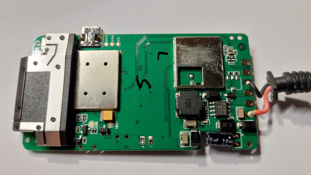

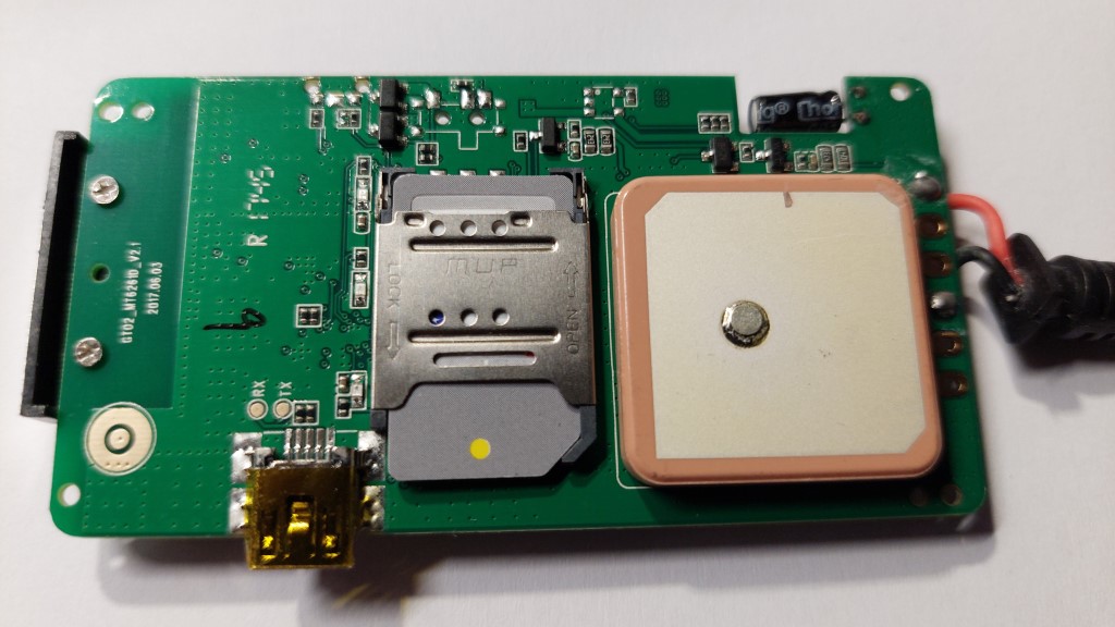

Hier noch mal die Platine des Trackers von beiden Seiten.
Vielleicht erkennen die Experten darauf welche Technik und welche Art von Antenne darauf verbaut wurde...confused

ich bin leider kein Funkexperte, deshalb zum besseren Verständnis für mich, das obere schwarze Teil auf der Linken Seite ist die GPS Antenne, richtig?
Und welche Seite sollte dann nicht in Richtung Rail zeigen confused

Nein, die GPS-Antenne ist das hellbraune quadratische Keramikteil rechts.
Ach so, sie empfängt Signale von Satelliten aus der Hemisphäre des Betrachters.

Ich werde jetzt aber, dank deiner Tips, mal besonders darauf achten, das die GPS-Antenne weg von der Rail
und zur Blickrichtung der Zuschauer beim Start ausgerichtet ist.
Mal sehen wie genau die Positionierung der Rakete auf der Rail dann vor dem Start erfolgt...smile ?
