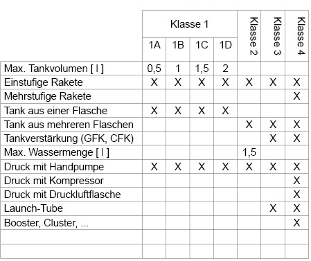

Beiträge: 1662
Beitrag 7638530 [Alter Beitrag25. Juli 2016 um 14:07]
Julian,
irgendwie haben wir uns missverstanden:
deine vorgeschlagene Trennung einer max. 1,5L-Klasse und einer 1L-Klasse
Ich möchte daher in kurzen Worten meinen Vorschlag für die Klassen noch einmal darstellen:
1. Ein-Flaschen-Klasse
Die könnte unterteilt werden in 0,5-, 1-, 2-Liter-Unterklasse. Diese Klasse wäre neu.
2. limitierte Klasse
Maximal 1,5 Liter Wasservolumen, keine Beschränkung des Drucktankvolumens, Startdruck nur mit Handpumpen zulässig. Diese Klasse existiert bereits nach den derzeit noch gültigen Regeln. Nach diesen Regeln sind auch Launchtubes zugelassen.
Mein Vorschlag wäre, hier keine Launchtubes mehr zuzulassen, um die Hürde für Einsteiger niedriger zu legen und eine bessere Abgrenzung zur unlimitierten Klasse zu haben.
3. unlimitierte Klasse
Keine Beschränkung der Wassermenge und des Drucktankvolumens, Startdruck kann mit Handpumpen, Kompressoren, Druckflaschen, usw. erzeugt werden. Diese Klasse existiert bereits nach den derzeit noch gültigen Regeln. Natürlich sind nach diesen Regeln auch Launchtubes zugelassen.
Da verstehe ich Dein Argument (siehe obiges Zitat) nicht. Wenn man von einer geringen Abgrenzung sprechen kann, so ist sie bei Deinem Vorschlag zwischen den Klassen mit unverstärktem und verstärktem Drucktank vorhanden. Da sehe ich aber ein großes Risiko. Denn die Klasse mit unverstärktem Drucktank verführt dazu, hier ebenfalls mit hohen Drücken zu arbeiten, mit den möglichen Folgen... Bei WRA2.ORG spielt das nicht diese Rolle, weil die sowieso nur Einwegflaschen kennen und die möglichen Drücke wesentlich niederiger sind.
Die Orientierung an WRA2.ORG bringt uns nicht viel, da bei uns die Verhältnisse wegen der Mehrwegflaschen andere sind. Ich vermute auch stark, dass WRA2.ORG daher unsere Rekorde nicht anerkennen wird.
Euer Rekord würde in die unlimitierte Klasse fallen, denn das Wasservolumen war zwar nur 1 Liter, aber der Startdruck wurde nicht mit einer Handpumpe aufgebracht.
Ich schlage vor, dass wir uns erst einmal im Grundsatz einigen, bevor en Detail die Feinheiten der Regeln aufgeschrieben werden.
Beiträge: 777
Beitrag 7638531 [Alter Beitrag25. Juli 2016 um 21:42]
@Achim
Ich sehe das ähnlich. Als erstes sollten die Grundlagen stimmen.
Nach wie vor finde ich die Einteilung mit den Einzelflaschen (Unterklassen) auch nicht verkehrt.
Wenn man schon unterschiedliche Klassen macht, dann kommt es auf eine Klasse mehr oder weniger nicht an.
Außerdem kann es auch einen eigenen Reiz haben, sich auf eine bestimmte Klasse zu spezialisieren, z. B. die 0,5 l Klasse oder die 1 l Klasse.
Die Klassen sollten auf jeden Fall so abgestuft sein, das der Anfänger in der 1-Flaschen Klasse von den nächsten Klassen nicht gleich abgeschreckt wird. Also Anforderungen langsam steigern.
@Alle
Hier mal ein Entwurf für ein PDF-Formular.
Anhang: protokoll_2.pdf
Grüße Marcel

Beiträge: 777
Beitrag 7638534 [Alter Beitrag26. Juli 2016 um 10:28]
Können wir uns so einigen?
Beiträge: 1662
Beitrag 7638535 [Alter Beitrag26. Juli 2016 um 11:08]
@Marcel,
Deine Tabelle finde ich gut. Sie macht das Ganze sehr übersichtlich. Ich denke, darauf sollten wir uns einigen.
