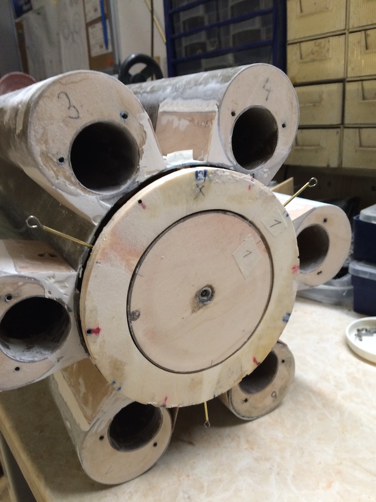

Nein, das ist nicht so, sie sind genau parallel zum Körperrohr bzw. in der Boostertube entlang der Wandung angeklebt.
Wenn das auf irgendeinem Bild einen anderen Eindruck erweckt, so liegt das sicherlich an dem Handy, mit dem ich immer die Bilder mache.
Naja, wenn ich mir das untere Ende (Düsenseite, exzentrische Bohrung) und das obere Ende (Spitzenseite, mittige Bohrung)) der Booster so ansehe, ensteht aber wirklich der Eindruck das die Motorrohre schräg eingebaut sind.....
Aber du weist ja selbst am besten was du tustsmile !

Beitrag 7636203 [Alter Beitrag26. Oktober 2015 um 21:16]
Naja, wenn ich mir das untere Ende (Düsenseite, exentrische Bohrung) und das obere Ende (Spitzenseite, mittige Bohrung)) der Booster so ansehe, ensteht aber wirklich der Eindruck das die Motorrohre schräg eingebaut sind..... Aber du weist ja selbst am besten was du tustsmile !
Die mittige Bohrung zur Spitzenseite hat aber ganz klar einen kleineren Durchmesser als die der unteren, exzentrischen zur Düsenseite. Oben würde das Motorrohr also gar nicht passen. Die obere zentrische Bohrung ist wahrscheinlich eher zur Aufnahme/Befestigung weiterer "oberer" Strukturen vorgesehen.
Geändert von DennisP am 26. Oktober 2015 um 21:23
Beitrag 7636206 [Alter Beitrag26. Oktober 2015 um 21:29]
Genau so ist esbig grin oben ist nur der Abschlußspant vom Boosterrohr kein Motorrohr. Das mittige Loch im Spant diente lediglich dazu, dass man mit dem Finger besser anfassen kann, um den Spant einzukleben.
Auf diesen Spant klebe ich später dann die Spitze auf.

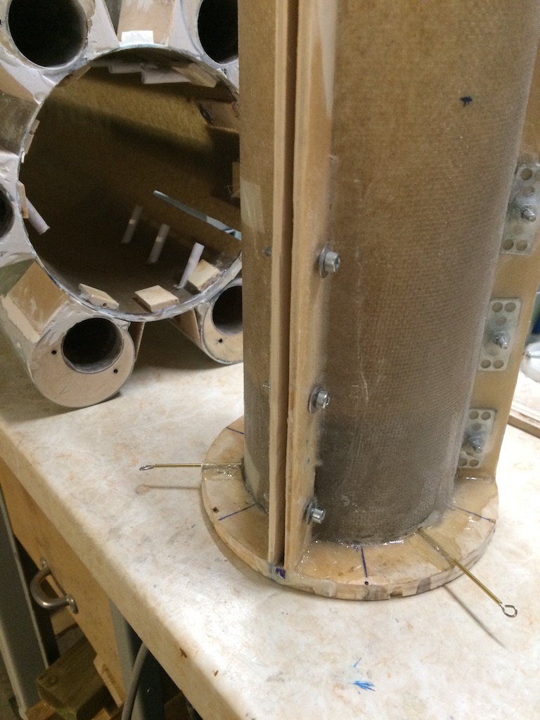

Nun habe ich endlich das Thema Shear Pins angegangen, was ich schon länger vor mir herschob.
um die Messingsröhrchen passgenau einzukleben, welche ja den Scheervorgang durchführen und das Polysterolstäbchen abschneiden, musste ich ja den inneren Tubus nochmal herausnehmen, er war ja noch nicht eingeklebt, aber leider hatten sich doch beim ankleben der Booster ein paar Tröpfchen Epoxy durch den Spalt gemogelt.
Ihr glaubt nicht, wie stark der Epoxy ist. Ich musste mit einem dicken Kantholz auf die gegenüberliegenden Klemmverbindungsbacken vehement draufhauen, ehe sich da etwas bewegte.
Ich dachte schon, ich haue das Ding kaputt.
Es ist aber alles gutgegangen und ich konnte die Messingröhrchen gut einkleben.
Der Kolben wird dann im weiteren Baustadium und beim Transport von Drahtpins gehalten.
Wie ihr sehen könnt habe ich auch an den Boostern die Seitenverkleidungen angebracht.
