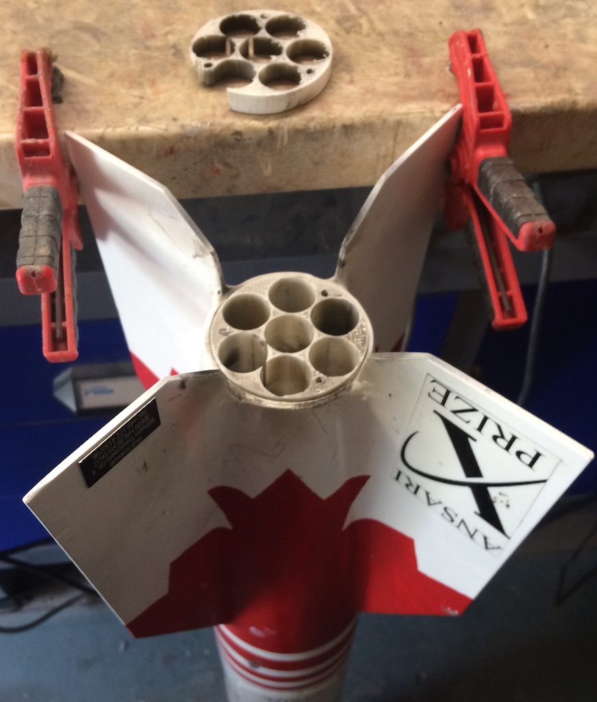

Beim letzten RJD hatte ich ja viel Pech mit den Klimamotoren...
so ist auch der neuen Canadian Arrow ein D9 explodiert.
es hatte die Clusterdose erwischt und in Mitleidenschaft gezogen.
Jetzt habe ich sie um 1cm abgesägt und diesmal voll eingeklebt.

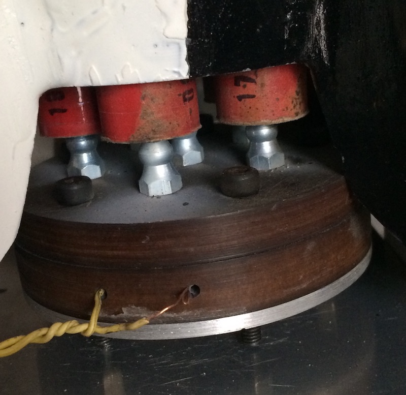

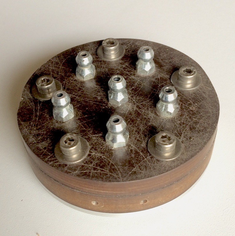

An dem Rail habe ich einen kleinen Starttisch montiert, auf dem die geschlossenen Zünddose passend zur Rakete justiert werden kann.
