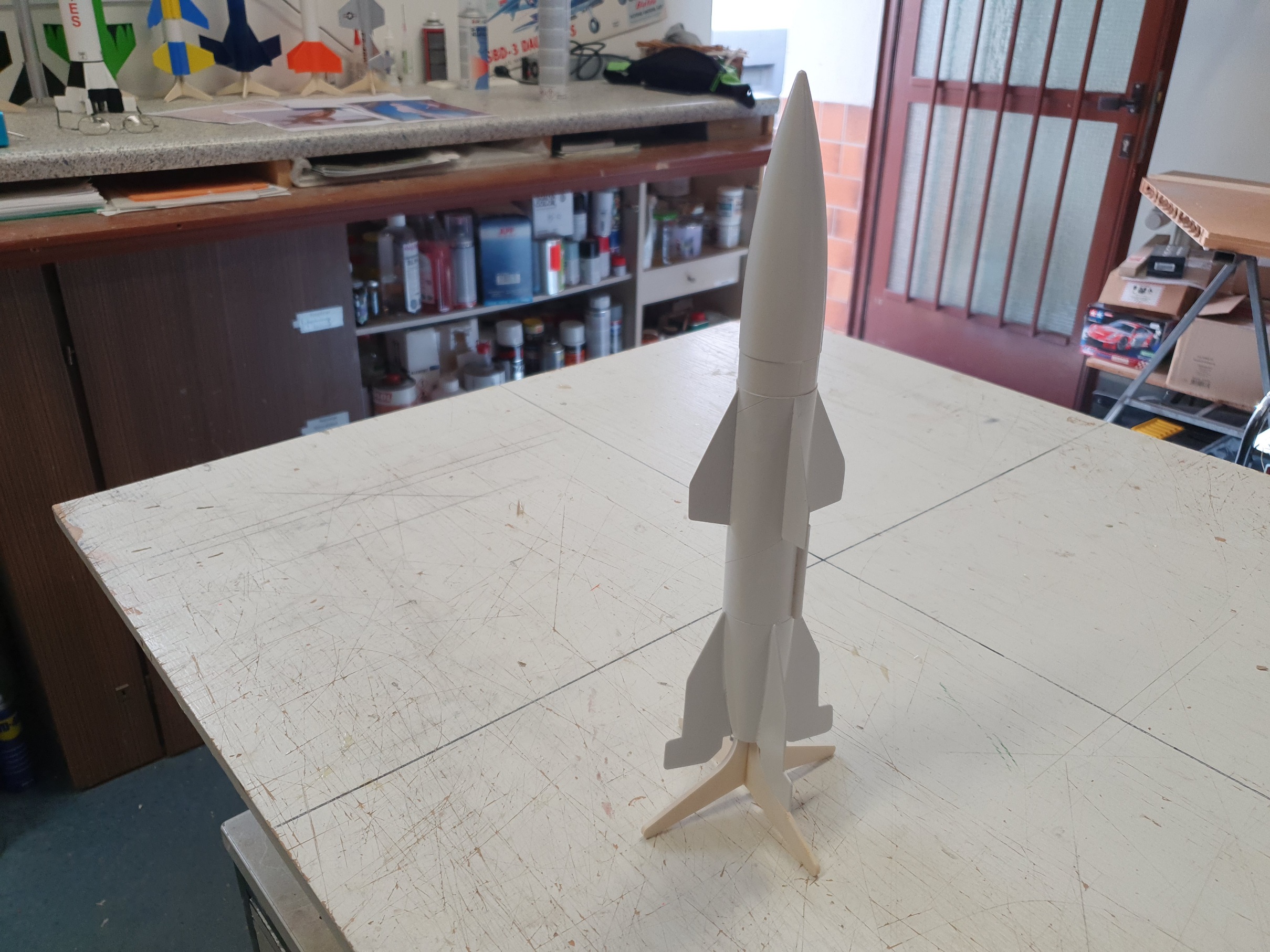

Beitrag 7653357 [Alter Beitrag29. Juni 2022 um 08:28]
Kleiner Zwischenstand...
Weiss ist sie schonmal. Ausgewogen auch.
Ich bin gespannt...

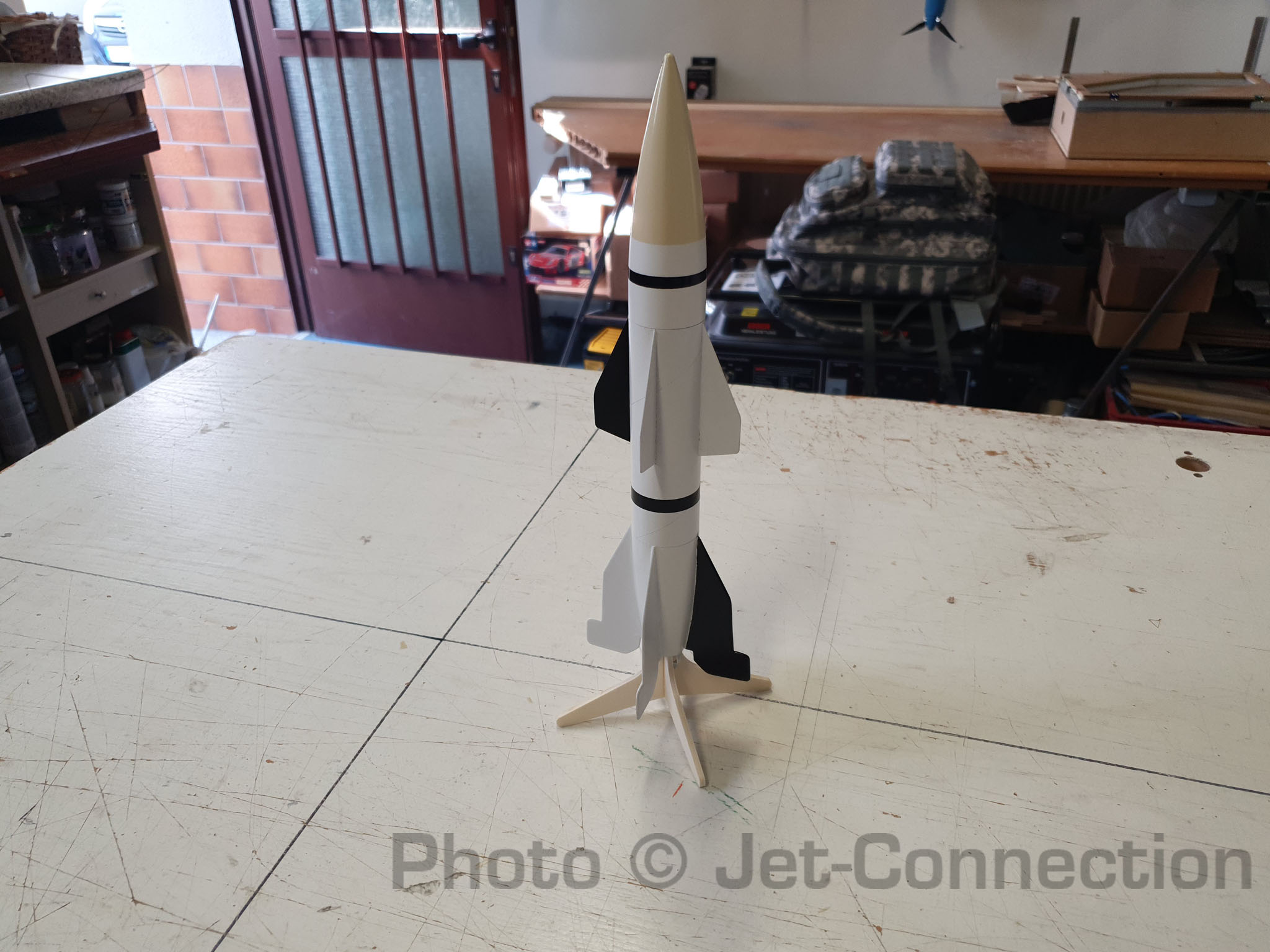

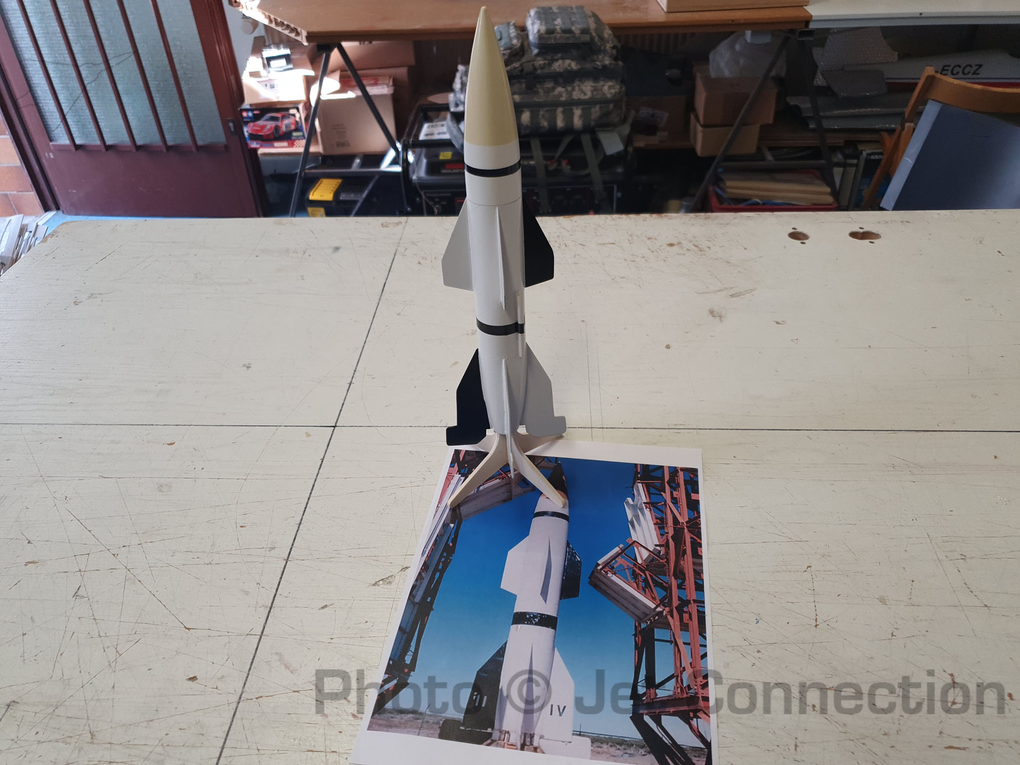

Beitrag 7653392 [Alter Beitrag01. Juli 2022 um 05:14]
Und fertig bis auf noch zu schnneidende Flossenmarkierungen smile
Beiträge: 1580
Beitrag 7653394 [Alter Beitrag01. Juli 2022 um 10:13]
Sieht gut aus. Die Bemalung ist zwar für eine Wasserfall-Rakete etwas ungewöhnlich, aber sieht ja auf dem Bild auch so aus …wink

Beitrag 7653395 [Alter Beitrag01. Juli 2022 um 10:19]
Das ist wohl richtig. Das Vorbild ist eine amerikanische Replik der Wasserfall Rakete und wurde als Hermes A1 bezeichnet.
Ich dachte mir die Lackierung ist besser zu sehen und im Gras besser wiederzufinden als Tarngrün smile
