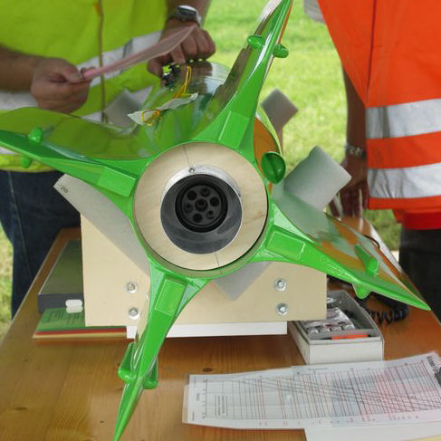

Am RSO/LCO Zelt gab es dann eine Überraschung, nämlich als die Rakete ihren Platz auf der Waage einnahm!
Sage und schreibe 8,7kg Fluggewicht waren zusammengekommen.. ein glatter Sprung von knapp 6kg im Vergleich zu meiner bisher schwersten Rakete!
Blick von hinten auf den 54er Rowes Retainer und die vier offenen Ports der Medusa Düse des J540R

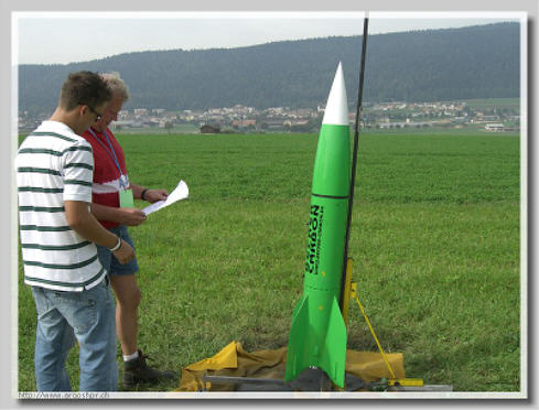

Nachdem mir die Genehmigung erteilt und ein Pad zugewiesen wurde, ging es auf zur letzten Etappe.
Wie kann man nur freiwillig so schwere Raketen bauen?
Zündereinbau

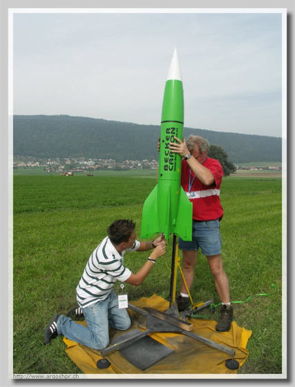

Beitrag 105305 [Alter Beitrag27. September 2006 um 20:24]
Hanns zum ersten Mal im Kontakt mit einer Checkliste
Der Gerechtigkeit wegen sei hier aber noch hinzugefügt, dass seine Raketen stets einwandfrei fliegen und landen!
(Bild von Andy Kamber)

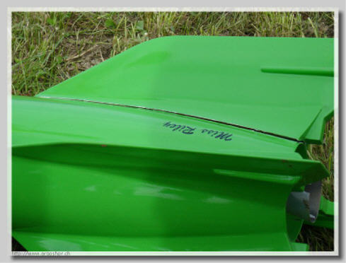

Beitrag 105309 [Alter Beitrag27. September 2006 um 20:27]
„Wenn schon, denn schon“ dachte sich dann an dieser Stelle wohl Murphy und er ermöglichte es, das sich die A4 als Landeplatz einer Flosse den wohl einzigen Stein im Feld aussuchte.. und das alles, nachdem ich schon von allen Seiten überschwänglich beglückwünscht wurde!
Geschichten, die nur das Leben schreibt!
