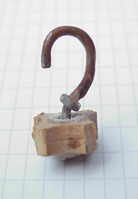

frag mal Rolli was er fuer einen Haken hatte (Materialstaerke).
Ihn hat gerettet, dass es nur ein kurzer Kraftpuls war.
Der Haken war aufgebogen aber hielt noch mit dem letzten kleinen Rest Biegung.
Vielleicht hat Rolli ein Bild des ausgebauten Hakens.
Der Haken biegt sich unter der Kraft. Auch bei einem kurzen Impuls. Dann geht es nur um den Biegeweg. Rolli hat dieses Stueck Weg gerettet aber 1 oder 2 m/s mehr Geschwindigkeit oder ein bisschen Schwingen und es haette 'ausgehakt'.
Mein Beispiel sollte Dir zeigen, dass Dein 1Kg Test voellig daneben ist.
Teste den Kuppler mit 50 Kg. Die Zeit spielt keine Rolle, wenn der Kuppler eine Sekunde aushaelt haelt er auch 5 Stunden aus. Einfach anhaengen und aushaengen. Wenn sich der Haken bewegt ist er zu schwach.

Hier das Corpus Delicti. Mir graut noch immer. Was hab ich da für'n Schwein gehabt.
Wie gesagt. der Haken war mal zu und mit Epoxy verklebt. Ein Schlenker mehr und der Absturz hatte nicht schlecht ausgesehen eek!
Sowas passiert mir nie mehr ! Nur noch fest eingeklebte Holzspanten und das Seil drumherumgeschlungen und mit Palstick verknotet!
Beiträge: 3076
Beitrag 20394 [Alter Beitrag12. Oktober 2002 um 01:28]
Hab doch glatt das Bild vergessen:

kannst Du noch den Materialdurchmesser angeben?
4mm? 5?

Beiträge: 3076
Beitrag 20399 [Alter Beitrag12. Oktober 2002 um 09:16]
das waren so 4mm (ein Nagel) auf dem ich Gewinde geschnitten hatte.
