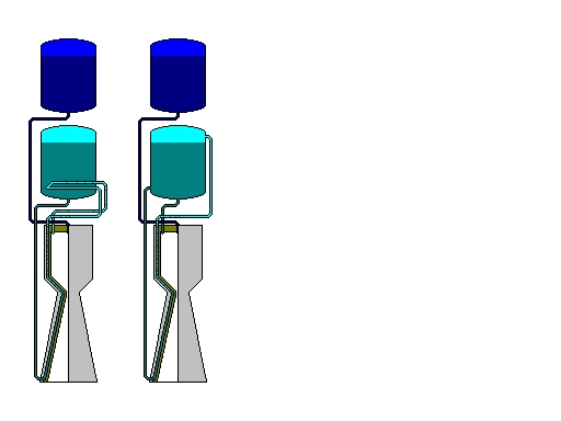

Hier hab ich mal zwei mögliche Varianten zum Vergleich.
Gruß Zaphod
Der Kühlkreislauf in Variante 2 hat wieder keinen Antrieb...

Beitrag 114557 [Alter Beitrag26. Februar 2007 um 14:32]
Braucht auch keinen. Er dient nur zur Aufrechterhaltung des Dampfdruckes.

Beitrag 114561 [Alter Beitrag26. Februar 2007 um 14:45]
wenn im rechten Beispiel die Kühlflüssigkeit wieder in den Tank fließen soll, ist da wirklich kein Antrieb außer der Säulenhöhe und unterschiedliche Dichten. Da aber der Gasdruck im Kühlmantel in beiden Richtungen wirkt, sollten dann dort Ventile rein.
Der Schub eine Triebwerks hängt ja von dem Massefluß und dem Druck in der Brennkammer ab. Wenn man einen sehr kleinen Druck wählt, muss der Massestrom größer sein um auf den gleichen Schub zu kommen. Daher bietet sich bei einem druckgeförderten Motor ein sehr niedriger Betriebsdruck ab. Die Rohrleitungen zu dem Motor sind für einen niedrigen Druckunterschied zwischen Tank und Brennkammer ausgelegt. Zu beginn wird der Massefluß durch einen Regler gedrosselt, der mit fallendem Tankdruck immer weiter aufregelt um einen konstanten Massefluß zu erzeugen. Erst zum Ende hin wird es kritisch, wenn der Druck im Tank nicht mehr ausreicht. Das ganze wird sogar noch dadurch begünstigt, das ja mit fehlender Treibstoffmasse im Tank der Motor immer weniger Schub liefern muss für die gleiche Beschleunigung der Rakete.
