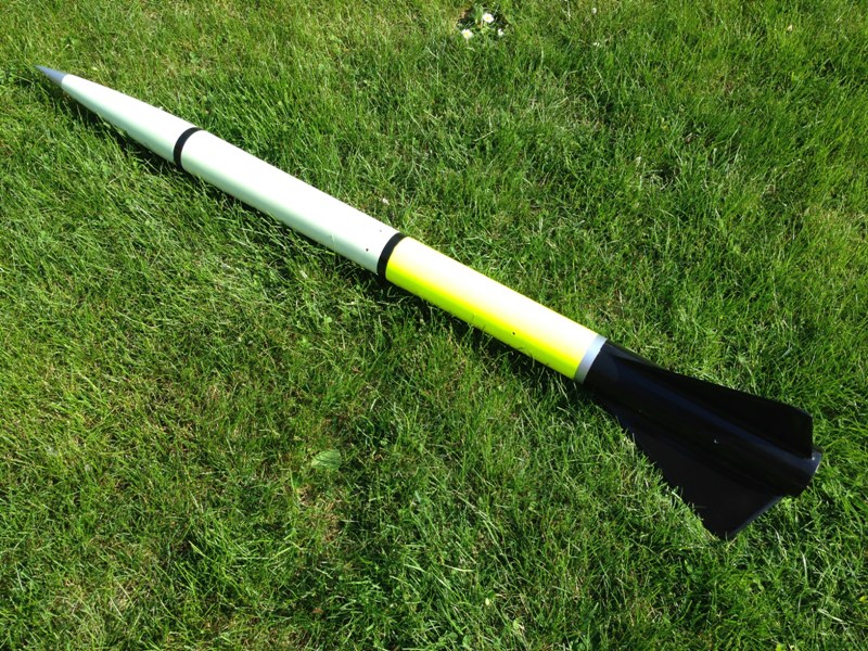

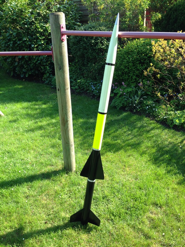

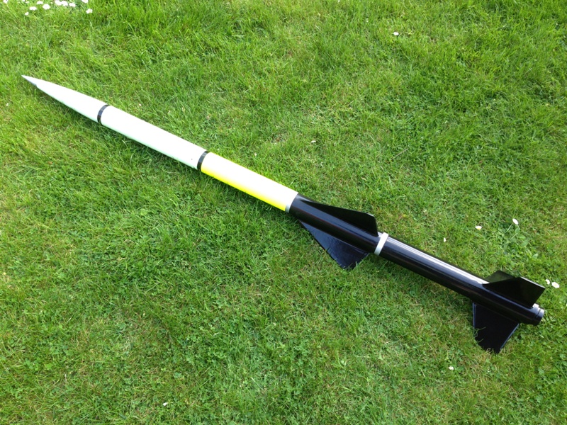

Hi zusammen,
Zitat: Fertig. Naja, Fallschirme fehlen noch. Das mit dem Sichtcarbon hat dann meinen Ansprüchen nicht genügt (sah nicht so dolle aus). Aber Booster und Oberstufe sind unter dem schwarzen Lack mit Carbon laminiert..... Das finde ich übrigens noch eine Nummer dekadenter als Sichtcarbon: Füllern und überlackieren, als wenn das alles nichts kostet ![]() Oberstufe fliegt auch alleine. Zweiten Railbutton montieren und gut. Das ist übrigens Deine Spitze, Reinhard!! Farbwahl von Oberrohr und Spitze ist vielleicht nicht allererste Wahl, aber das sieht so gammelig aus weil das phosphorizierende Nachtleuchtfarbe ist. Habe einen passenden Skidmark geordert, auf dem wird die "Glow In The Dark" Oberstufe anläßlich unseres Nachtfliegens abheben. Sieht bestimmt scharf aus. Hab ich damit quasi drei Fliegen mit mit einer Klappe usw..... Zweistufer, Hochleistungs-Arbeitstier mit zweistufiger Bergung und Nachtflugrakete. Ach ja, bis zum RJD!! Gruß Jan Geändert von Kabelmann am 29. April 2014 um 17:51 |

Zitat: Das könntest du aber noch steigern, ein Modell komplett aus Carbon bauen dann alles grau grundieren und dann so damit zum Flugtag erscheinen.... Andreas PS.: geiles Modell ! Hast du eine Sicherheit eingebaut, welche die Zündung der Oberstufe verhindert wenn das Modell eine heftige Parabel fliegt? Ich habe da auf einem Flugtag in Tschechien ein Erlebnis gehabt was mich diesbezüglich sehr vorsichtig gemacht hat..... Mein Tip, ein Dentamag welcher ab einer bestimmten Schräglage ein Relais in Selbsthaltung ansteuert welches den Zündstromkreis der Oberstufe unterbricht.......

Ach was, da kommt in den Booster so ein Attacke-Motor, und dann ist Essig mit Parabel.
Für alles andere ist kein Platz. Außerdem hab ich den Timer zerschossen, zweistufig fällt also erstmal aus bis Ersatz da ist. Gruß Jan |
