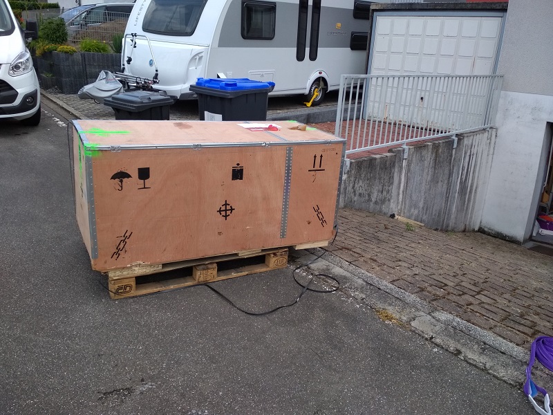

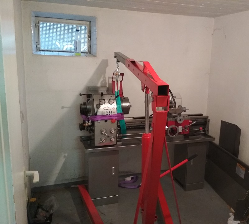

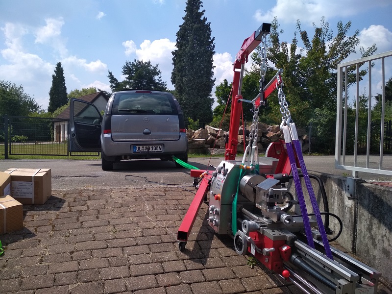

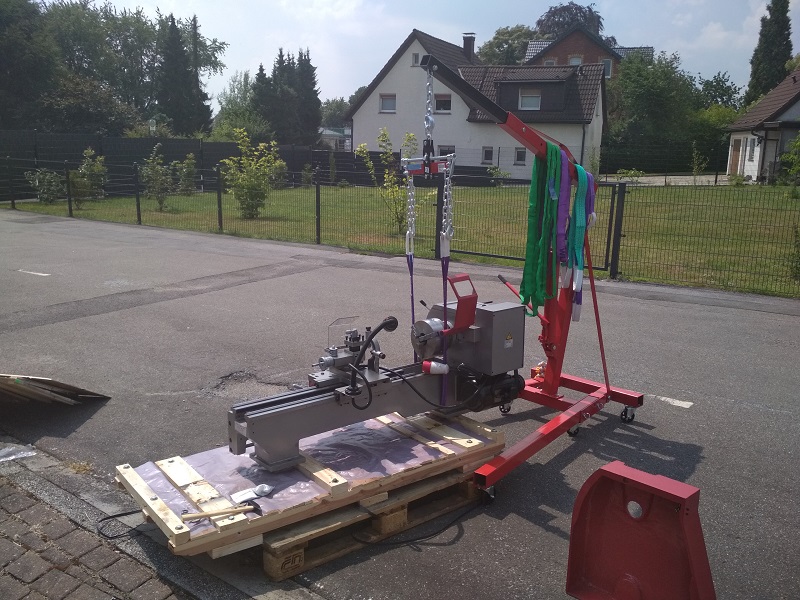

Inzwischen ist die Maschine geliefert worden, ist nun auch fertig aufgestellt, montiert und ausgerichtet. Morgen wird noch die neue Stromverteilung abgenommen, dann kann es losgehen.
Der Transport in den Keller war aufgrund des Gewichts(knapp 600kg), aber schon ein Akt. Da ist man froh, wenn eine Rampe vorhanden ist.

deine neue Drehmaschine sieht ja super aus! Ich drücke dir die Daumen, das sich deine
Investition schnell armortisiert!

Hui, das ist ja mal ein amtliches Gerät.
Das ist eine Paulimot, gell?
Teile doch bei Gelegenheit mal deine Erfahrungen mit.

Genau, eine PM4000. Demnächst wird noch ein DRO nachgerüstet, aber hab mich noch nicht entschieden, welches System.
Stromanschluss wurde eben abgenommen
Erfahrungen bis jetzt: dreht sich, Rundlauf hab ich gemessen 0,003mm, damit kann ich leben.

Na, das ist doch schon mal ordentlich. Meine kleine Wabeco D4000 hat, laut Prüfprotokoll, nur 0,005mm.
Halte uns bitte mit viel Bildern auf dem laufenden.

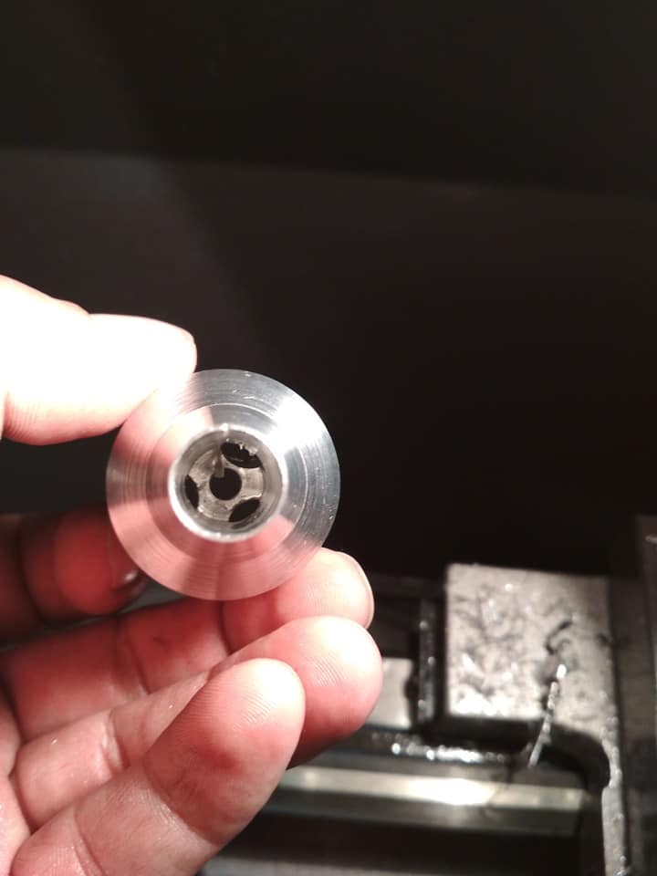

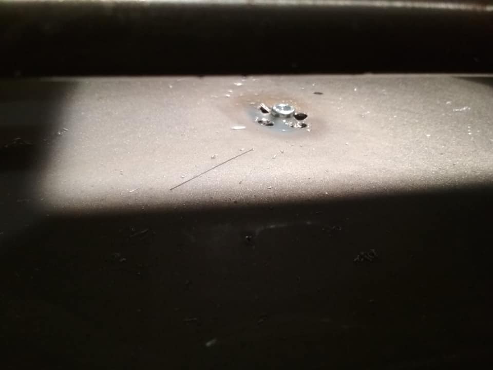

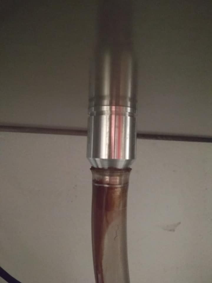

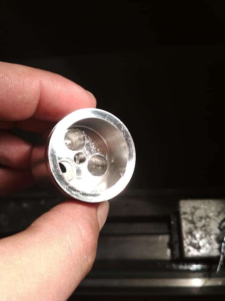

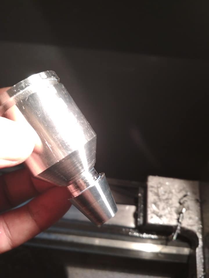

Das erste Teil ist gefertigt, zum testen habe ich mal einen Ablaufstutzen für den Kühlschmierstoff gedreht, ein Ablauf fehlt nämlich in der Wanne:
Für den ersten Test bin ich damit zufrieden, wenn die Tage die Wendeschneidplatte speziell für Aluminium kommen geht es an die Raketen- und Antriebsteile.
