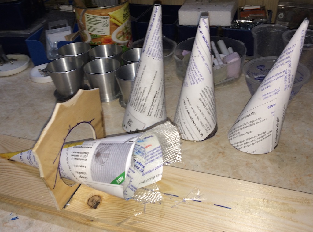

In der Zwischenzeit bin ich der neue Eistütenhersteller. ruhe
Ein paar Fehlversuche zur Herstellung der Boosterspitzen habe ich bereits hinter mir, da es nicht so einfach mit der Belegung von Glaslaminat auf Kegelspitzen ist.
Bis ich auf die Idee kam einen Papierkegel von innen zu laminieren. Man hat den Vorteil, dass das Harz drin bleibt. Zum Schluß die Kegel auf eine runde Papphülse stellen und mal abwarten...
Bin selbst gespannt was dabei herauskommt...stick out tongue

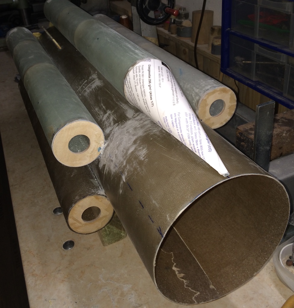

Richtiges ablängen ist bei den schiefen Spitzen gar nicht mal so einfach, wenn der Durchmesser und die Länge stimmen soll.
So eine schnell zusammengebaute Lehre ist zum Anzeichnen ganz wichtig.
Nun passt es.
Im Rohbau sind die Boosterspitzen fertig, ich komme trotzdem nicht umhin, sie noch mit einer zusätzlichen Lage Glas zu belegen, wegen der Oberfläche. Das Papier hat zwar seine Schuldigkeit getan, aber für eine geschliffene Oberfläche ist das nicht brauchbar.
Geändert von Rolli am 23. Oktober 2015 um 13:17

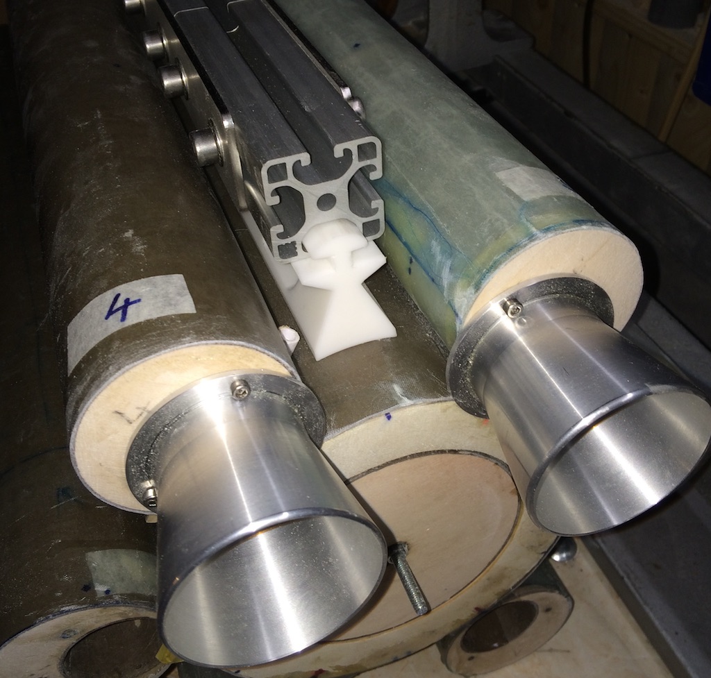

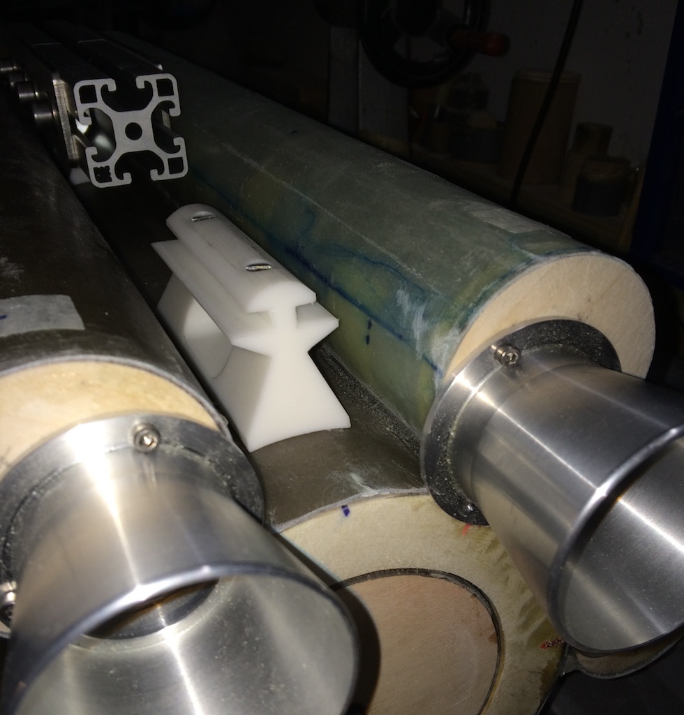

Das Thema Raillugs ist nun gegessen.
Claus hat wieder mal ganze Arbeit geleistet!
Das zweite Lug montiere ich im Schwerpunkt der Rakete wenn die oberen Stufen fertig sind.
Also vielleicht im Frühjahr 2016
Beitrag 7636196 [Alter Beitrag26. Oktober 2015 um 16:00]

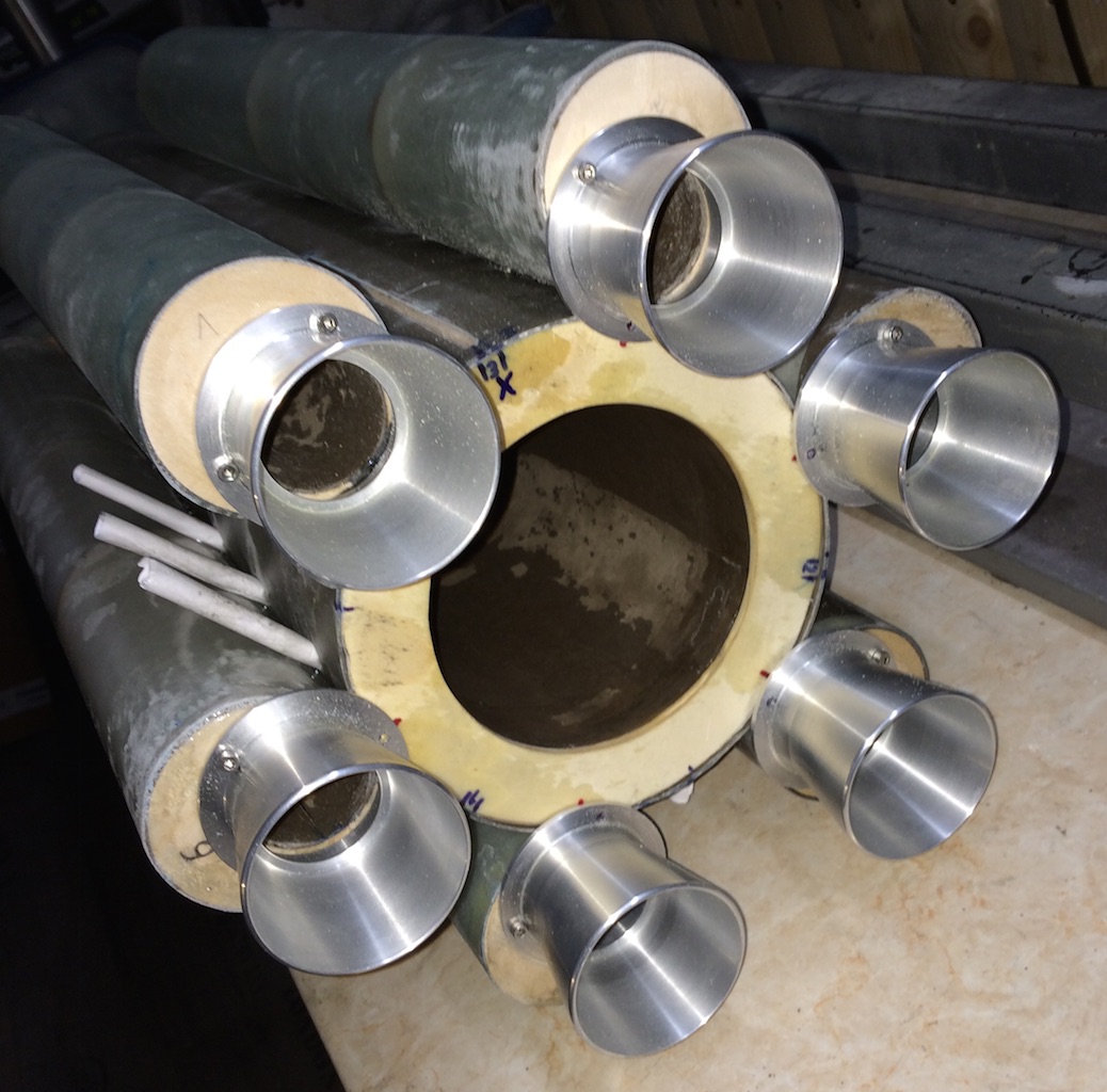

Rolli, mir ist jetzt aufgefallen das die Motorrohre in den Boostern schräg eingebaut sind, also nach unten hin zur
Mitte spitz zulaufend. ( Also entgegengesetzt wie beim Shuttle) Die Abgasstrahlen treffen sich also so schätzungsweise
2 Meter hinter dem Modell in der Mitte.
Warum hast du das so gemacht? Du hättest die Motorrohre ja auch einfach parallel zum Mittelrohr einbauen können.
Was hat der schräge Einbau also für Vorteile? Ist das beim Original auch so und warum?
Geändert von Andreas B. am 26. Oktober 2015 um 16:15
Beitrag 7636200 [Alter Beitrag26. Oktober 2015 um 18:15]
Nein, das ist nicht so, sie sind genau parallel zum Körperrohr bzw. in der Boostertube entlang der Wandung angeklebt.
Wenn das auf irgendeinem Bild einen anderen Eindruck erweckt, so liegt das sicherlich an dem Handy, mit dem ich immer die Bilder mache. Das Weitwinkelobjektiv der Handykamera ist bei Nahaufnahmen extrem perspektivisch verzerrend.
Ich habe mich auch schon öfter geärgert, dass manches im Bild schief aussieht und es in Wirklichkeit gar nicht ist.

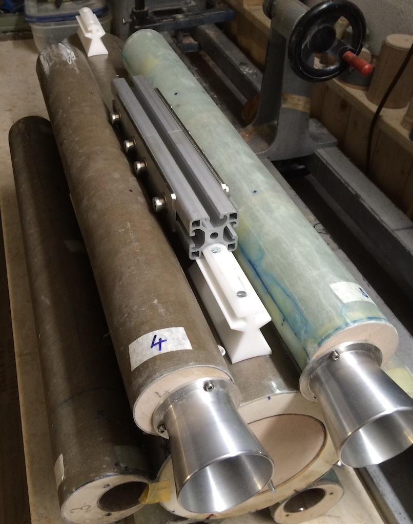

Noch mal auf Claus seine Raillugs zurück zu kommen, die sind wirklich 1a tasty
Sie liegen in dem Rail locker und nicht zu straff, genau richtig. Sie fallen wenn man das Rail senkrecht hält ohne Widerstand einfach nach unten. Ich bin jedenfalls begeistert.
An den Boostern geht die dickste Stelle, wo die Kupplungsflansche mit den großen Imbusschrauben sitzen, im Abstand von 2mm vorbei.
Falls mir das später, wenn wir mal einen Rampentest machen, zu dicht erscheint, könnte man unter die Raillugs noch etwas unterlegen.
