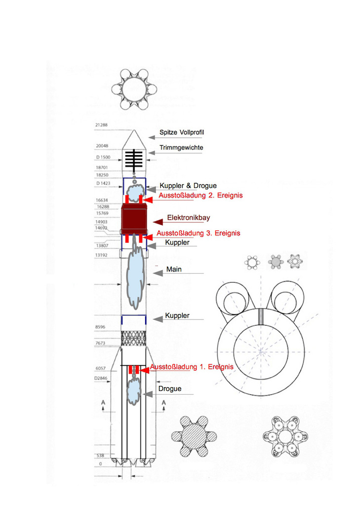

Die Bergungsart hat den Nachteil, dass die Rakete am Stück nach unten kommt, also nicht in 2 Teilen taumelnd.
Evtl. Wäre es besser den Hauptschirm unten raus zu werfen? Dann könnte man sie im Gipfel trennen. Nur so eine Idee.
Das hat aber einen großen Nachteil, weil der Hauptschirm am schwersten ist, und den im unteren Rohr platzieren, wo das Heck mit den Triebwerken schon am schwersten ist, finde ich Schwerpunktmäßig ungünstig.

Ich habe mir mal die Mühe gemacht und in der Proton hinein gemalt, wo was hin soll.
Ich hoffe es ist verständlich geworden.

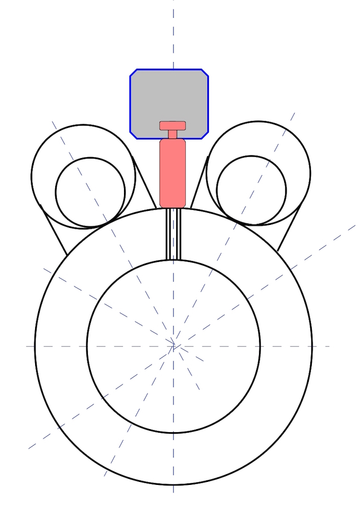

Rolli, als Startdirektor und somit in meiner Funktion für die Startrampe und Railführung zuständig mal ne Frage wie
du das mit der Führung an der 40 x 40mm Rail mit 8mm Nut geplant hast? Durch die weit ausladenden Triebwerke
müsste die vordere Führung ja wirklich sehr weit vom Rohr abstehen und auch recht stabil konstruiert werden damit die beim "einfädeln" auf die Rampe nicht verbogen wird oder sich verkanten kann....

... das mit der Führung an der 40 x 40mm Rail mit 8mm Nut geplant hast?
darüber habe ich auch schon gegrübelt.
Eine Möglichkeit wäre den unteren Button an einer Triebwerksverkleidung und den zweiten dann im Schwerpunk auf einem herausstehenden Rundprofil.
Aber ich denke, das ist zu weit draußen und nicht nötig. Da ich ja drei Polycarbonat-Hilfsflügel verwenden will, immer zwischen zwei Triebwerksverkleidungen, gibt es die Möglichkeit zwischen zwei Flügeln und zwischen zwei Triebwerksverkleidungspaaren den unteren Button etwas erhöht zu befestigen und den zweiten im Schwerpunkt entsprechend der Höhe des ersten auf einem Rundprofil.
Aber das ergibt sich erst genau, wenn die ersten Motorrohre mit ihren Verkleidungen montiert sind.
Meine Frage zurück: Ist Dein Rail durchgehend, oder hat es Montiereisen, die dann breiter als 40mm sind?

Ich denke, nur Rundprofil beim vorderen Railbutten funktioniert nicht, das neigt zu sehr zum verbiegen und dann zum verkannten,
es sollte schon ein Stück Flachprofil sein, ok, das ist nicht scale aber an dieser Stelle doch notwendig....
Vielleicht ja leicht abmontierbar gestaltet, damit es bei Ausstellung des Modells nicht das Gesamtbild stört.
Meine Rail ist in 1000mm Stücke geteilt und hat somit in der Mitte diese Edelstahlverbinder, wie bei den kleinen Rampen, welche leicht über das Profil überstehen.

ok, betr. Railbutton
der muss entweder aus einem Rundprofil gedreht werden, dabei ist der "Fuß" 40mm lang, was strömungstechnisch sicher nicht ins Gewicht fallen wird,
oder man fräst gleich ein Art RailLug
wo der Fuß, unten nach dem Nut ca 45mm sein müsste.
