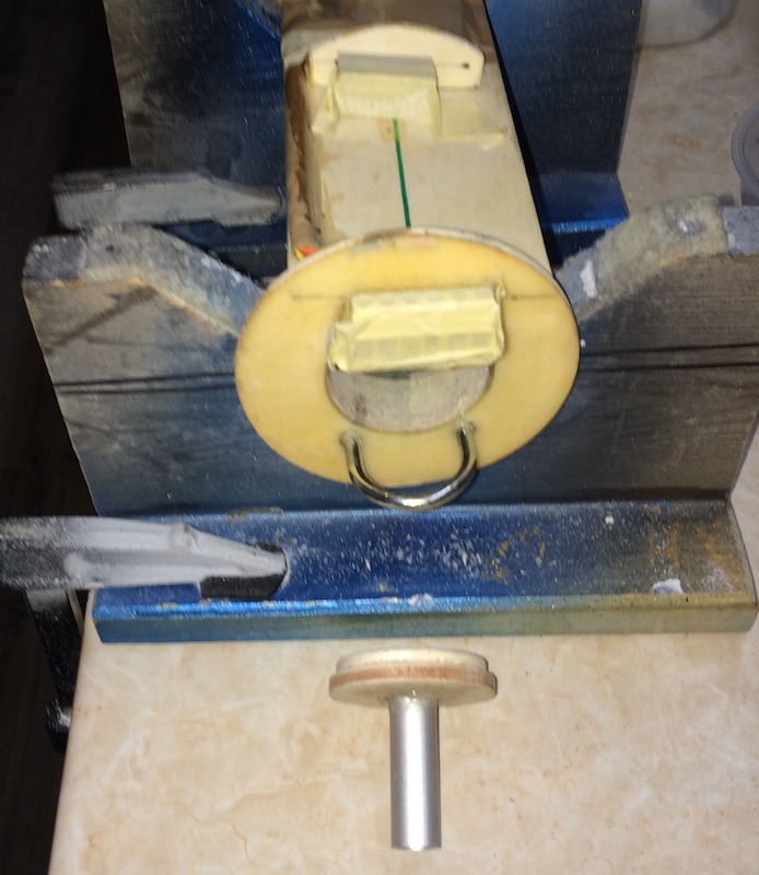

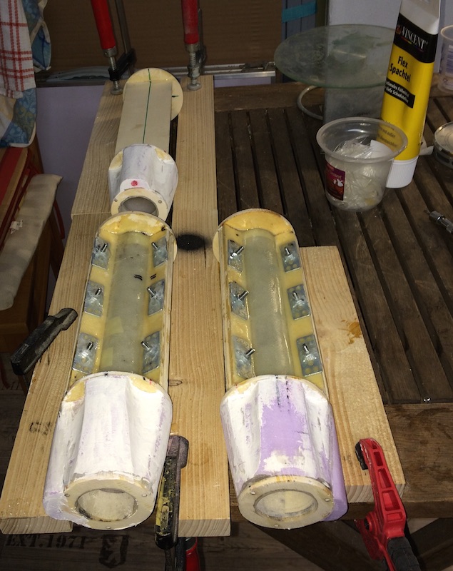

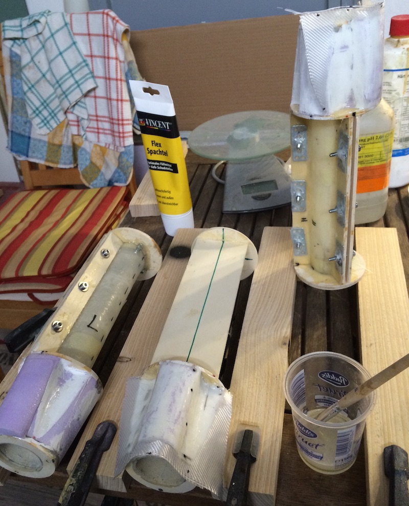

zurück zum Thema, nachdem ich die "Fehlerkorrektur" hinter mich gelassen hatte, habe ich heute die Klemmspannten der Hilfsflügel mit Glas verstärkt...
... und die Verjüngungen der Motoreinschübe ebenfalls mit einer Lage Glas belegt.

Die Lüsterklemmen und andere Teile habe ich vorsichtshalber mit Tape abgeklebt um sie nicht mit Schleifstaub oder Klebstoff zu verunreinigen.
Am Ende des Motorrohres kommt steckbar ein Deckel mit einem kurzem Alurohr drauf, wo die Ausstoßladung hinein kommt.
So ist gleich zeitig gewährleistet, dass der Druck der Ausstoßladung nur in Richtung Fallschirmpack und nicht rückwärts geht. (Obwohl der Motor ja nicht nach hinten weg kann, aber ich habe schon mal ein Casing auf diese Weise verloren.)

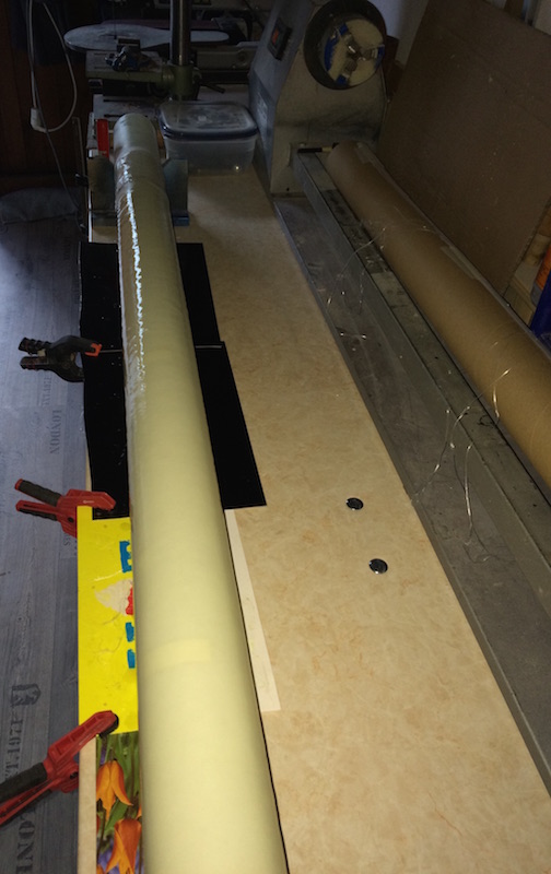

morgen sollen es bei uns +10 Grad werden, ich glaube, da wage ich mal ein Rohr zu laminieren.
Beitrag 7634019 [Alter Beitrag13. Februar 2015 um 16:46]
fertig gewickelt. Nun kann es bei +5Grad aushärten.
Bei den Temperaturen habe ich noch nie laminiert. Es steht zwar auf dem Harz und Härter "kalt aushärtend", aber bei welchen Mindesttemperaturen steht nicht dabei. Wenn es nicht mehr klebt, werde ich es mal ein paar Tage mit in die warme Wohnung nehmen...
Grüße, Rolli

Ja, was soll man da sagen, es hat natürlich nicht so geklappt, wie ich es gerne gehabt hätte. Nach 2 Tagen hat das Rohr immer noch geklebt, obwohl es den Eindruck machte, dass es ausgehärtet war. Kurz entschlossen packte ich das Rohr in eine große Mülltüte um nicht daran festzukleben, und legte es in der warmen Wohnung zwei Tage bei 23 Grad auf den Schrank.
Resultat: Total hart und ausgehärtet, aber ein wunderbares Muster der Mülltütenfolienfalten auf der Oberfläche!
Das zweite Übel, trotz Backpapierlage zwischen dem Wickelkern und Laminat keine Chance das Rohr vom Kern herunter zu bekommen.
Ich habe das Rohr dann mit dem Drehmel längs aufgeschlitzt, herunter von dem Wickelkern und anschließend wieder geklebt.
Nun wie weiter... zum wegwerfen ist es zu Schade. Da ich sowieso nur 3 Lagen 100er Glas verwendet habe, werde ich erst mal schleifen, spachteln und anschließend nochmals 2 Lagen Glas drüberlaminieren. Was für ein Aufwand...
Fazit: Bei Temperaturen um 5 Grad ist es nicht möglich, große Rohre anständig hin zu bekommen.
